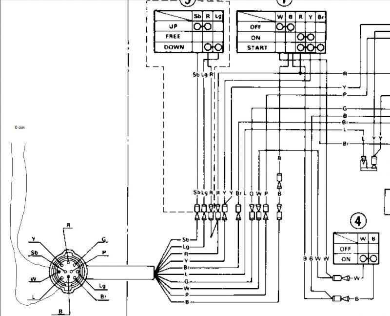

Если я правильно понял при прозвонке на разобраном разьеме в моторе в сторону машинки между белым и черным проводом при положении ключа ВЫКЛ. сопротивление отсуствует? а при ВКЛ. сопротивление высокое условно "бесконечность"
Kep
11.03.2015
1 509
218
Нептун 470 open
Yamaha 60 CETL
померь между указанными контактами

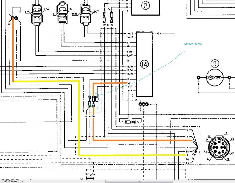

Эта тарахтелка не глохнет так же от аварийной чеки,разобрал всю машинку,все там целое и замечательное единственные сомнения эт по целостности проводов от разьема к самому мотору.я так понимаю,белый провод идет далее к контроллеру CDi ,и на нем должен появляться минус управляющий для глушения??Поправите если ошибаюсь
Kep
11.03.2015
1 509
218
Нептун 470 open
Yamaha 60 CETL
Поискал в документации. Черный - это масса. через жгут попадает на машинку далее (если просто) на ключ, с ключа уходит белым в жгут и потом через разьём приходит на блок CDI. Найдите этот разьем и промерьте на корпус при положении ключа ВЫКЛ. Должно быть 0 ом. В положении ВКЛ. бесконечность. ДА АККУМУЛЯТОР отключите, на всякий случай, чтобы не сжечь прибор.
