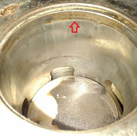

При замене прокладки между картером и БЦ надо помнить, что если гильзы БЦ имеют износ, то между верхней не изношенной частью гильзы и её изношенной частью образуется "ступенька". Если новая прокладка будет тоньше старой (с учётом усадки), то при работе мотора поршневые кольца будут ударятся в эту "ступеньку".
12 411
3 903
Верно, очень важный момент! С большой ступенькой сломает верхнее кольцо в первый же пуск мотора.

bipmaster сказал(а):
Прокладку под БЦ купил нормальную и поставил. Сейчас поршня не торчат из гильз, а вровень в ВМТ. Что то пока не могу найти нормальную прокладку под головку.
Есть новая прокладка (на фото стрелочкой отмечена), если подойдет могу отдать

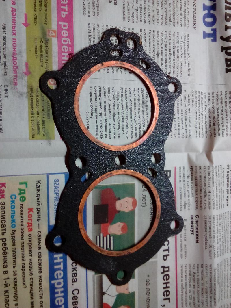

Москва-М,Нептун-23,tohatsu 5
Вот прикупил сегодня. С медными кольцами.
