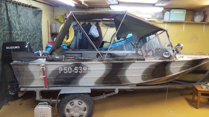

Всем доброе время суток. Вот прикупил Днепр+Suzuki DT40 и в ступил в ваши ряды.

Хочу ходовой тент сшить, может кто подскажет из какого лучше материала?

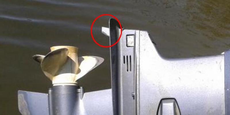

Поюзал я Днепр, какой вывод: В общем лодка не плохая, больше боялся течи, все таки лодке предстояло все лето стоять на воде и что приятно удивило течи абсолютно нет. На счет киливатости все это фигня, особого дискомфорта не ощущал, единственное по мели трудно тащить но терпимо, все же это не каждый день бывает. Но напрягает одно,это когда при равномерное загрузке выходишь на глисс, корпус начинает кренится на левый бок, чем больше скорость тем больше крен, пробывал играть мотором в право и влево, углом наклона, особых изменений ни каких, приходится балансировать пассажирами. Я так понимаю придется реданы ставить?

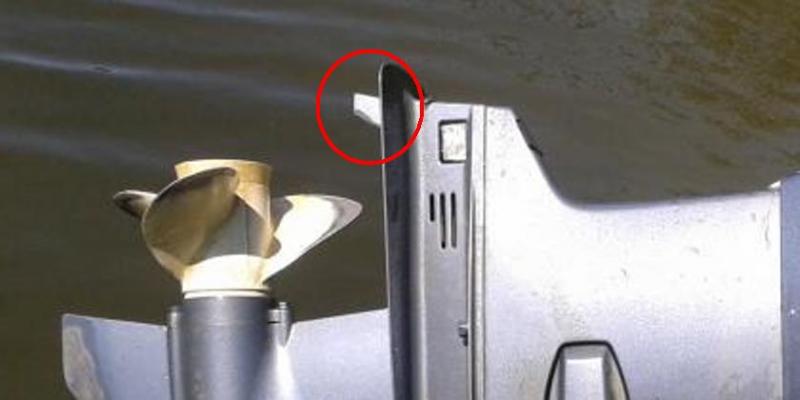

Игорь, этот крен на скорости, скорее всего, создает винт своим вращением. Реданы вряд ли тебе тут помогут. Я не спец в иномотах, но на некоторых забугорных есть такое перышко под АКП - оно может регулироваться по углу относительно оси ГВ. Оно служит для компенсации реактивного действия винта. Если у тебя оно есть - попробуй поиграться им. Некоторые умельцы сами колхозят эту приблуду. Еще, как самый простой вариант - пересадить пассажира(что ты и делал) или переместить груз к правому борту.Удачи!

Во, нашел для наглядности. Правда, это Ямаха, но принцип будет тот же.

Сергей, Спасибо.
Это анод от коррозии и малость для управляимости я им пробывал играть, не помогает, а про вращение винта хорошая подсказка, подумаю.

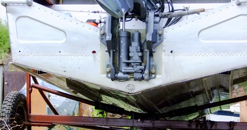

Игорь, проблема конечно не в шаге винта :nea: ... У тебя килевАтость днища на транце 14,5град.!! :shock: , а мотор имеет значительно бОльшие тЯговые возможности по сравнению с 30м Вихрём разрешенным заводом. Соответственно корпус развивает бОльшую скОрость и максимально выхОдит из воды... в воде маленький треугольник днища у килевАтого транца и АКП, а опирАться на что?.. ИМХО остается "правильная развесОвка" в лодке, установка гидрошайб "а, ля ОКА-4" или "правильных" реданов, они должны дать стабильность в движении :pardon:

Примерно так.

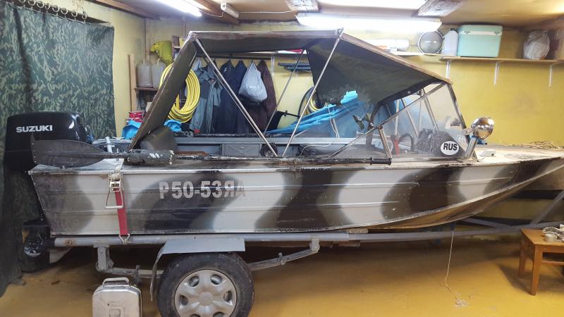

Покатался,

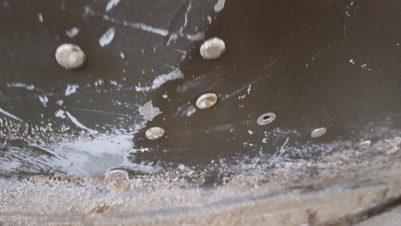

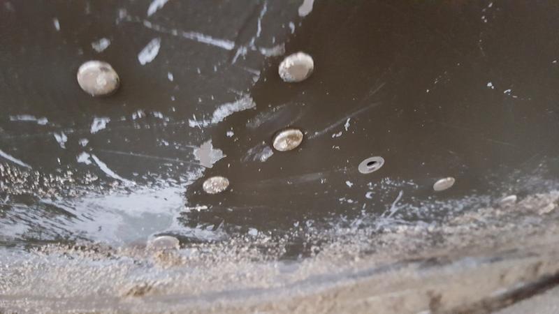

Не исключено, что по тахометру есть погрешность, т.к использую звуковой на андройде, а скорость измерялась по JPS. В магазинах все советуют ставить 14-й. Большое спасибо всем за помощь! Глаза раскрыли неучу). К стати мой днепр чуть не прикоснулся дна на лодочной станции, спасибо за бдительность работникам станции, вовремя на берег вытащили, так что для себя понял после поездки по большой волне, а на р. Лене она поверьте бывает, необходимо проверять на течь. Течь устранил за пять минут, вылетела клепка.

клепки будут и дальше вылетать.
днище задуто полиуретаном?

Нет, но к следующему сезону хочу сделать.
