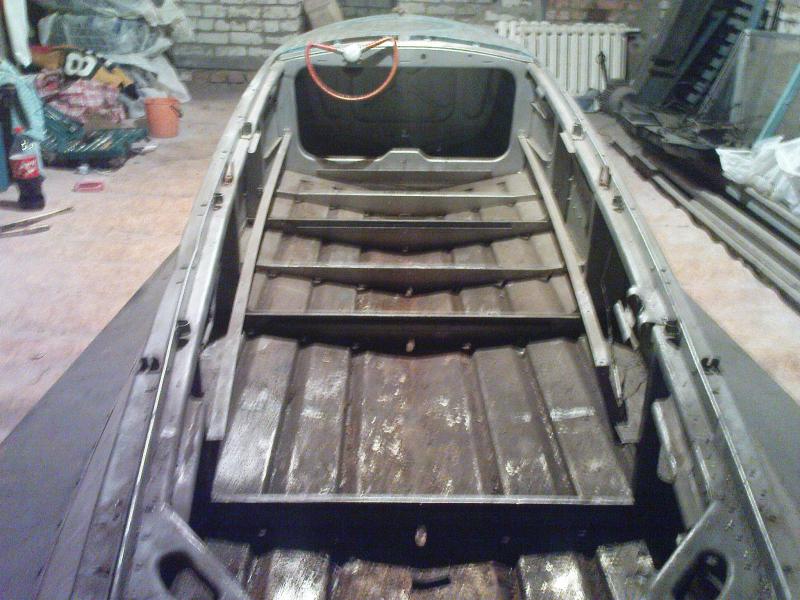

Пардон :lol: вот такая
  • 80,1 КБ Просмотры: 2 165

Дима ,пока читаешь и смотришь другие темы по своему вопросу,подскажу ещё у тебя не Казанка,а Южанка.Такое днище(гофрами) было толь у них.

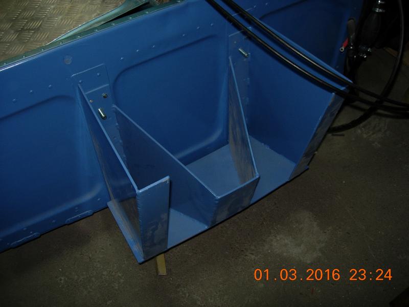

ну например вот topic3554.html чем тут что усилилось?? :lol: :lol: клеем чтоли??чушь полная,а если намокнет и то сначало весить будет больше мотора да потом еще и развалится все ...

Терли уже эту тему. А меня две казанки м. У одной гофрированное, у другой ровное. :)
:) Костя, разные заводы делали.Потому и дно разное. :|

:pardon: :pardon: Зря батенька,зря...Специально пересмотрел темку.Вполне достойный пример для подражания.Не лучший из тех что видел,но очень достойный внимания вариант.То что ты не понял что там и к чему прикрученно :unknown: это твоя не внимательность.Смотри внимательно там всё вполне ясно.Поменяй фанеру на дюраль или алюминь и на твой век хватит. :pardon:

бакелитовая фанера не мокнет.за пять лет ни чего не отвалилось.попробуй оторвать стекольный клей. :lol:мотор 74+аккум16+бак24=114кг.
