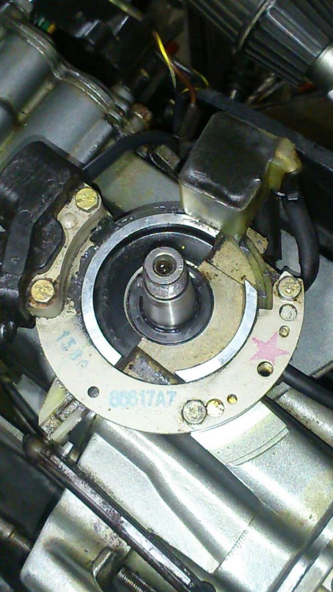

При замене сальника снимали основание. После этого взять стробоскоп и выставить УОЗ.

Да, снимали. Оно там не регулируемое.(на мой взгляд)

Зачем создавать столько тем по одной проблеме? Для начала фото основания, или модель мотора. Шестерок выпушено сотни.... Правильно заданный вопрос= правильному ответу.

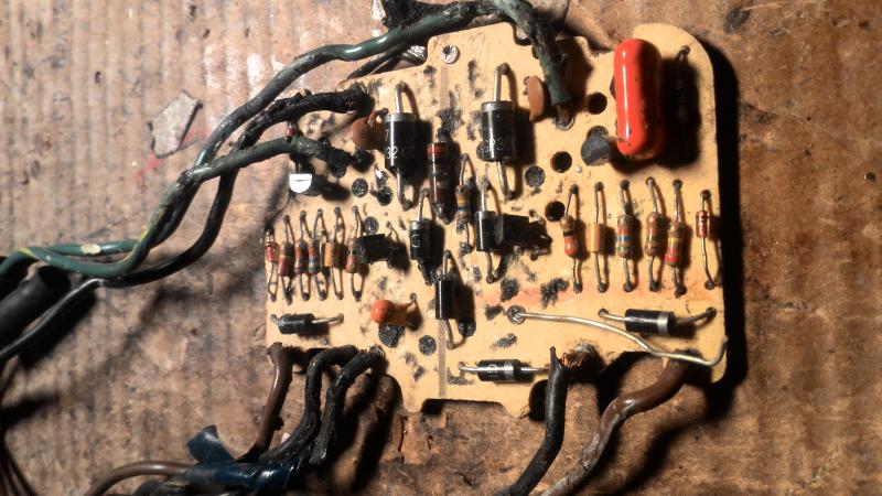

Что бы выставить УОЗ нужна обычная эл. дрель. Выкрутить свечи,поставить свечи на массу и хоть об крутитесь. крутится или основание или тяга,варианты бывают разные. На фото катушка управления и катушки накопит.

Ня. Фен+отвертка и через час будет в руках то,что можно (но бессмысленно) тыкать тестером.
