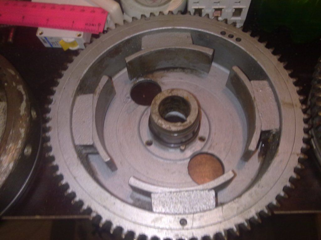

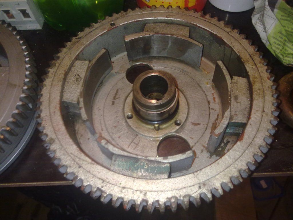

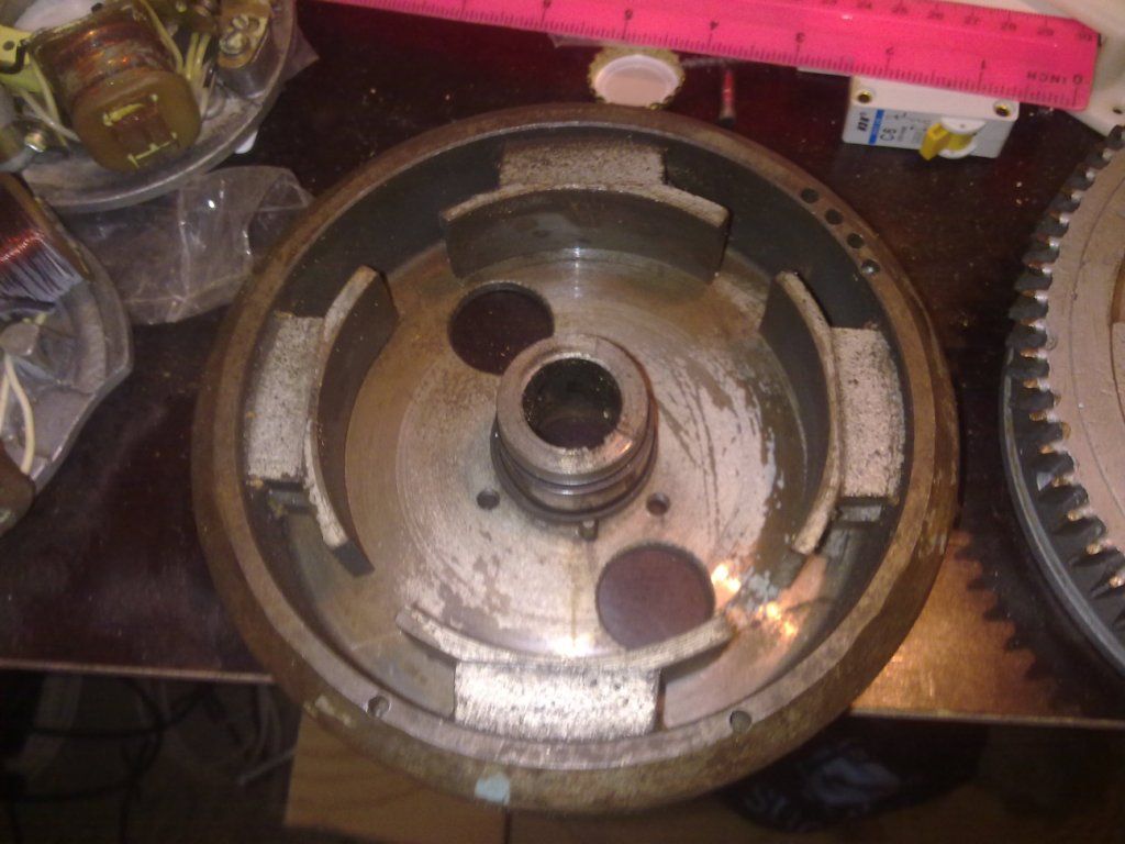

У меня проблема такая в прошлом сезоне катался я на вихре без стартера... Нынче купил кучу всяких вихрей на ЗП и откапиталил два вихря, есть стартеры... Хочу поставить... Но проверял магниты на маховиках для стартера все магнитят слабовато, в отличие от маховика без венца, на котором ходил в прошлом сезоне... Маховиков с винцом 6 штук... Покупать за 3600 новый ну никак не Хочу...
Как вернуть магниты к жизни???
Ведь со слабыми толком искры не будет как я понимаю.........

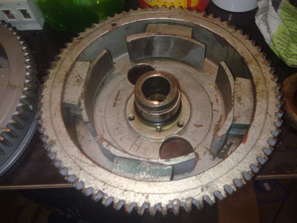

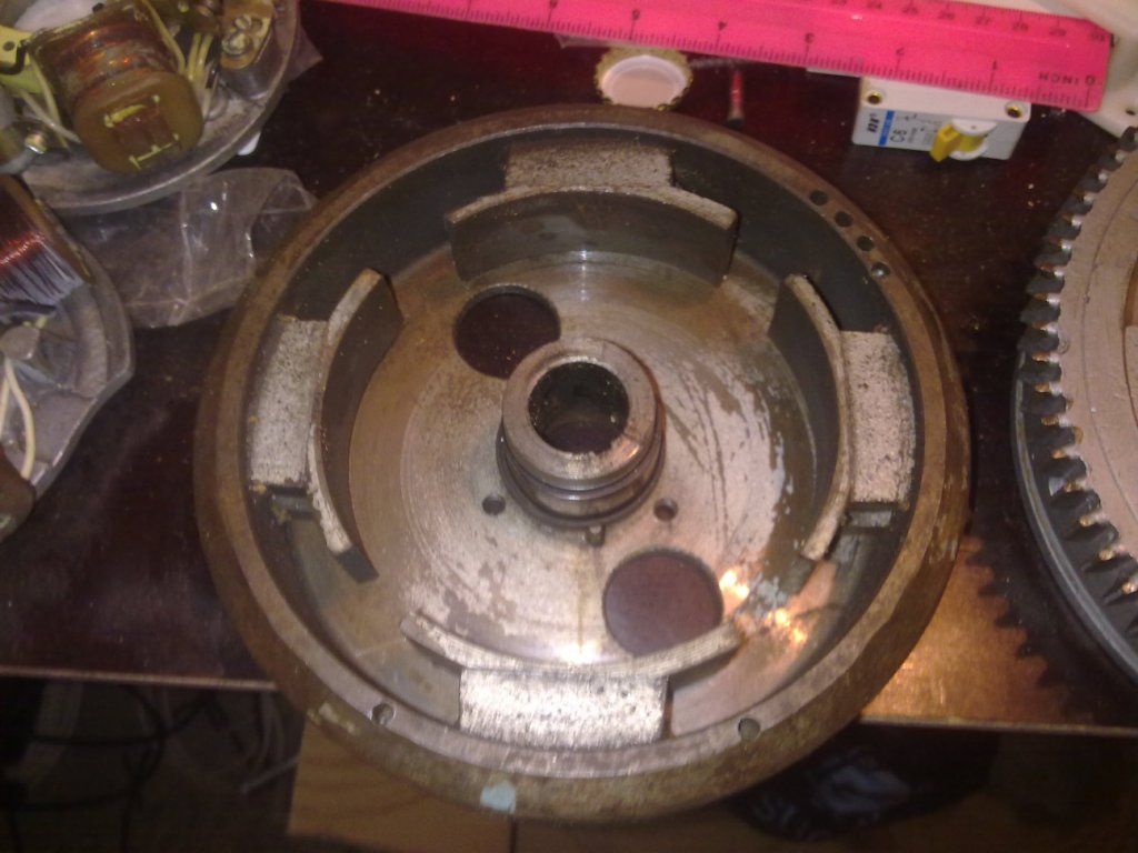

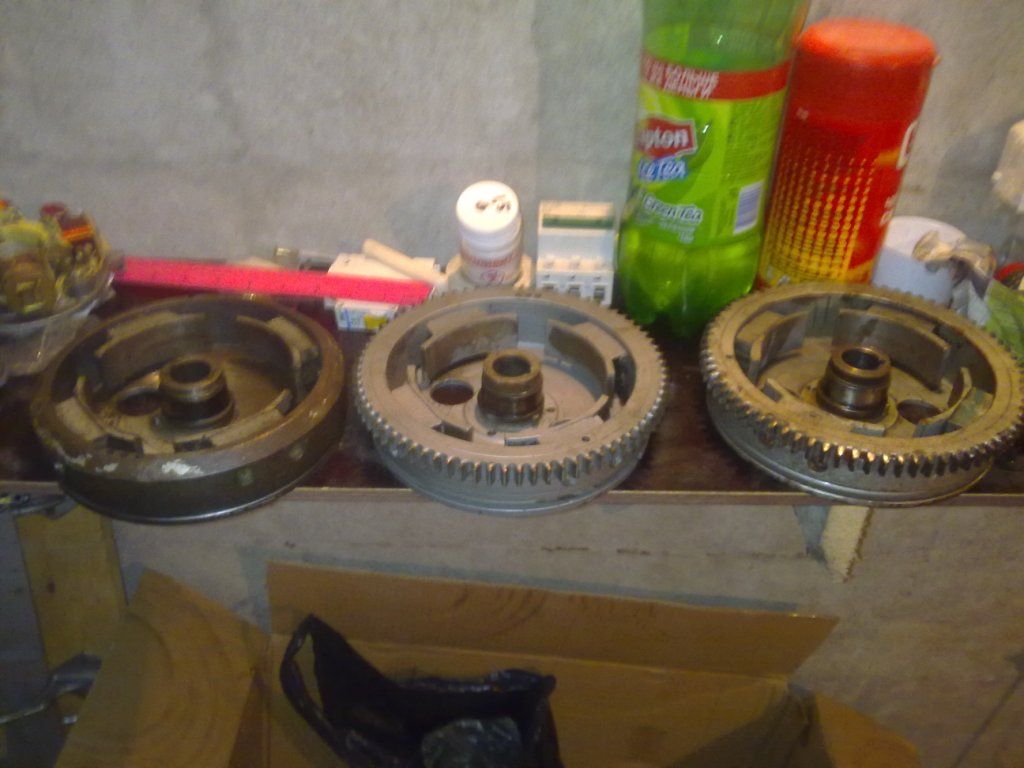

А можно поподробней про танцы с копасом. Ну вроде как:
1. Маховик лежит на столе открытой частью вверх.
2. Подношу компас к магниту стрелка указывает красным(куда?).
3. Мотаю 8 витков( по часовой или против?)
4. Остальные (чередуя направление? Или каждый магнит тестируя компасом?)...
Интересуюсь потому что у меня несколько видов маховиков:
1. Магниты кароткие кресторасположенные, венца нет.
2. Магниты длинные кресторасположенные, с венцом.
3. С шестью короткими магнитами расположенными через 60 градусов, венца нет.
4. Магниты короткие, расположены "Х"-образно, венца нет(этим маховиком пользуюсь).
Вот и хочу знать их порядок полюсов и для каких они зажигалок. Вдруг халява проскочит, а я и внимания по незнанке не обращу.
