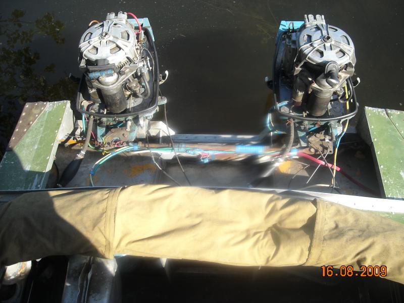

Сейчас Прогресс 4
Сейчас Джоник 50(70) 3цил

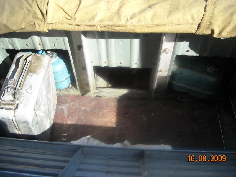

Доска от борта до борта на нужной высоте.
Усиление переборки.
Вырезы в переборке чтобы залазить из кокпита.
Лист на нужной высоте от борта до борта.
Пока не закрыл листом косынки от каждого шпангоута на транец и на этот лист.
Можно вертикальные стенки (косынки) поднять до палубы и между ними лист-корыто.
Тогда не резать переборку, а ящики как в П2м.
К транцу-доске уголки на винтах.
Как пример-подобие сделано под спарку в 87-88м.
Продано в 2010м.
Стояли два В30, не разфигачили, никаких ремонтных работ в процессе эксплуатации не проводилось.

Как вариант-спарка.
В судовом записываются два мотора, второй дополнительный, докатка или как там его назвать.
Но полюбому, перед переделкой транца зарегить лодку надо, техосмотры тоже проходить с одним мотором, при техосмотре на переделку транца внимания не обратят, мне кажется.

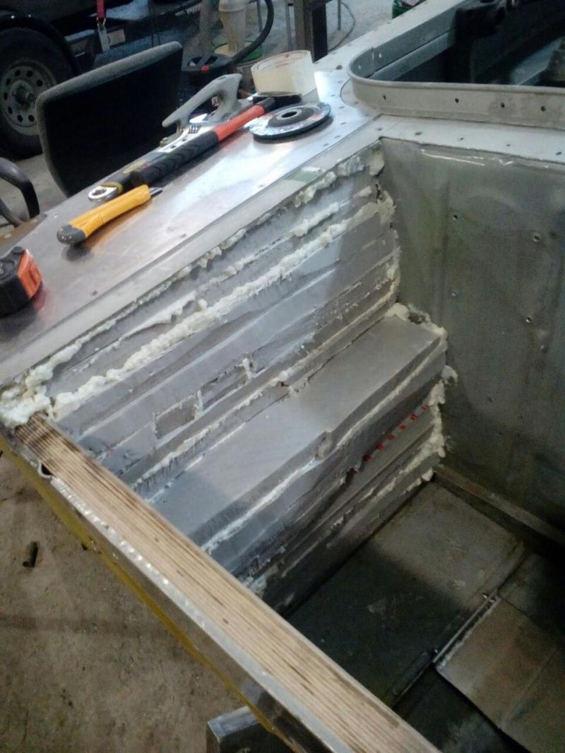

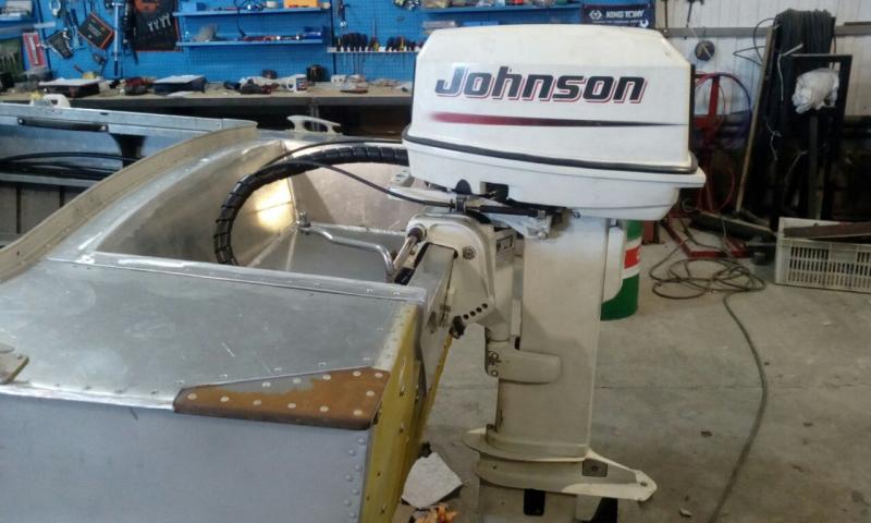

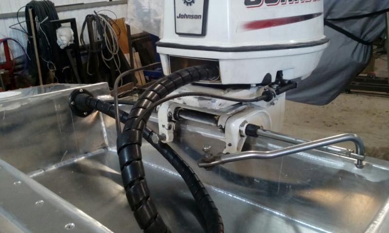

Делали такое неоднократно.
вот фото:
