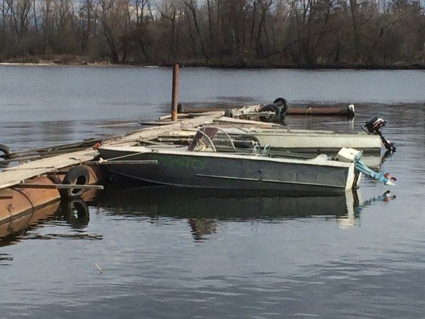

Спустил сегодня лодку на воду,завел мотор, завелся легко, помпа работает норм, струя как у молодого жеребца))) нужно теперь отрегулировать тросик газа, т.к холостой ход идет до половины ручки. не хватает хода рукоятки чтоб выйти на полные обороты.

И на твоей улице будет праздник))) в вскр хочу порыбачить поехать. не понимаю какого хрена открытие навигации на понедельник назначили, нелюди...

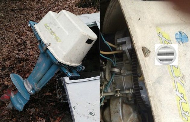

Алексей ! Ты так мотор не храни. Дождь, - вода в "дупло" попадёт, совсем мокрый будешь :? Переверни мотор на другой бок, чтобы карбюратор оказался снизу. Как правильно пишут, надо закрыть это отверстие в колпаке наглухо, или поставить жалюзийную решёточку.

Спасибо за совет)) решеточка уже найдена, в выходные буду колхозить)) Но на фотке карб как раз снизу))

Имелась ввиду эта фотография, карбюратор сверху.
28 256
2 878
Не, ни каких решеток!
Наглухо заделывай это дырку!
