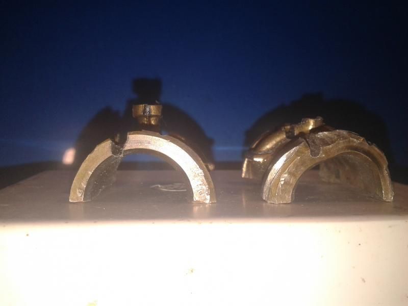

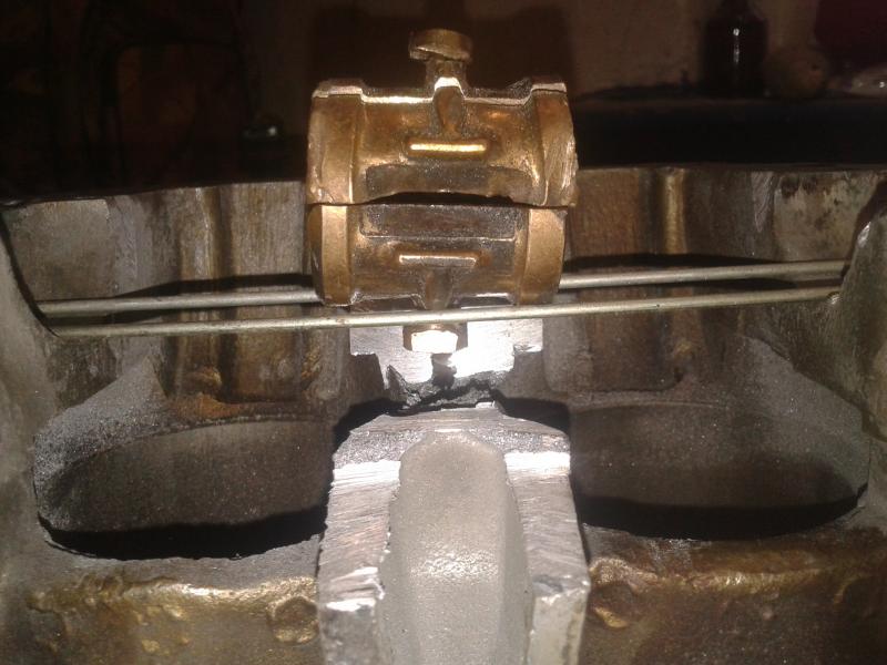

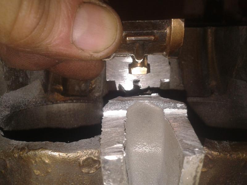

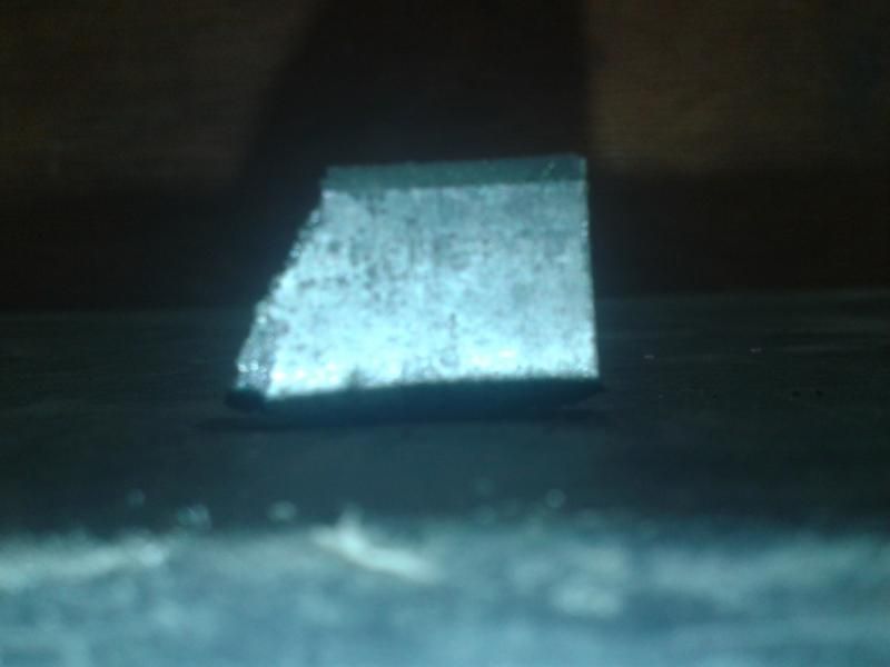

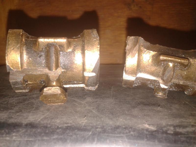

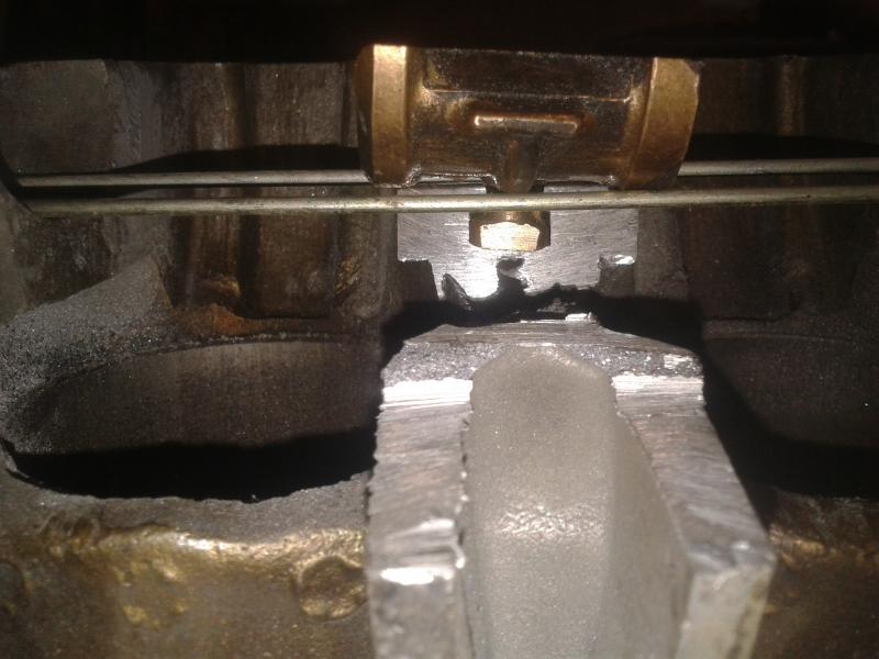

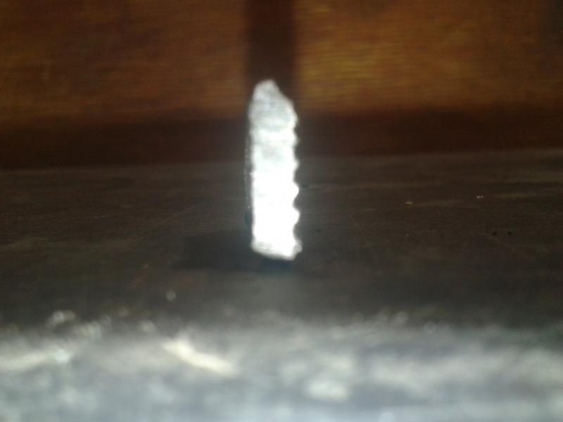

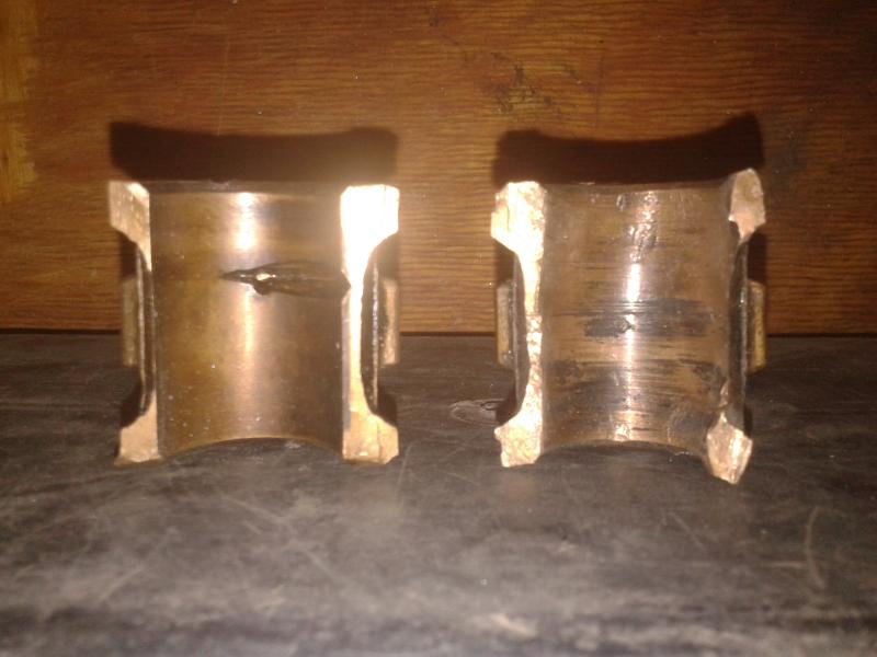

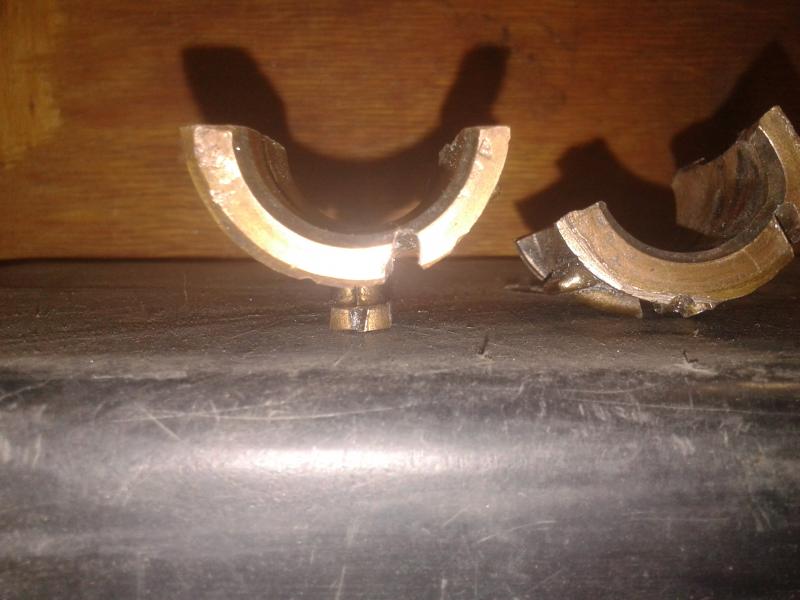

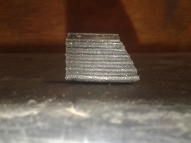

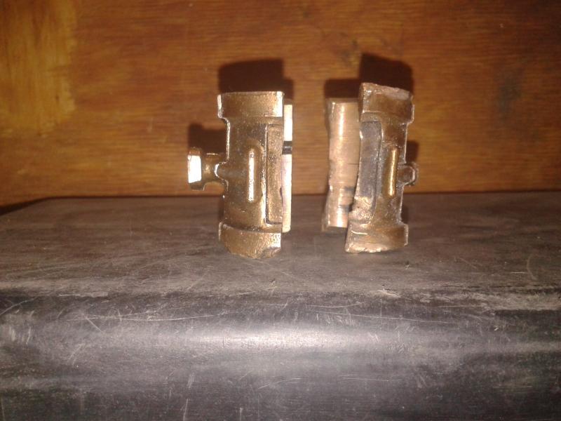

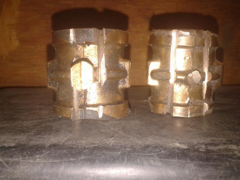

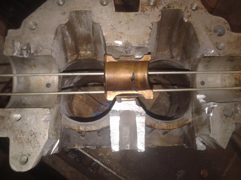

Доброго времени уважаемые форумчане-водномоторники! В процессе ремонтов Москвы 12 попал мне в руки запоротый блок (выскочил стопор колечка и профрезеровал зеркало цилиндра), было принято решение извлечь среднюю опору КВ с целью пристального изучения и попытки устранить осевой люфт оного. Фото прилагаю может кому сгодится, а также фрагмент гильзы цилиндра. Вывод- штифтами можно смело укреплять и по зеркалу опоры ,если в потай !
