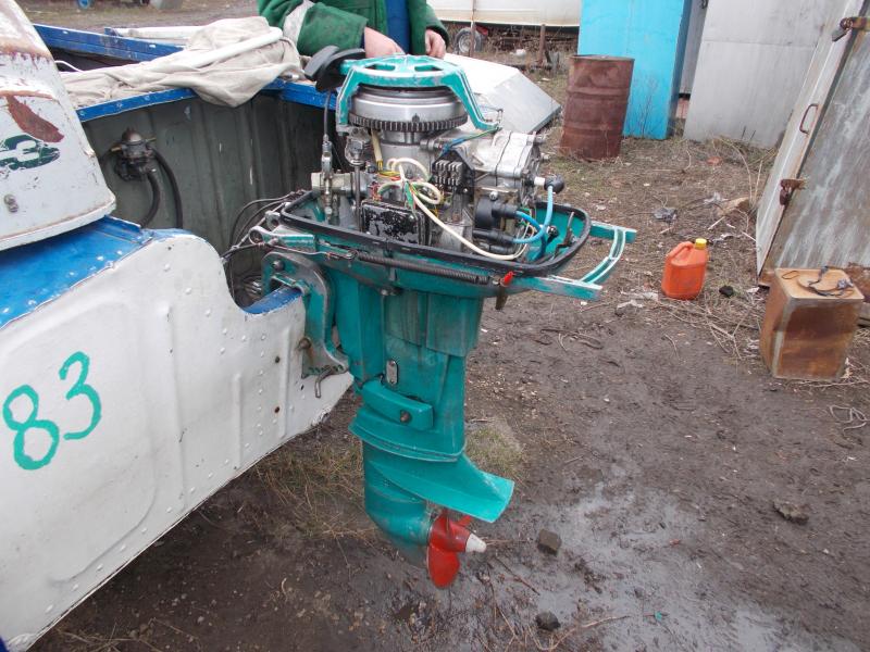

Всем доброго времени суток! В общем история у меня такая, ездил сегодня на лод. базу поковыряться с нептуном! Снял голову, скинул блок, поглядел люфты подшипников, снял поршня с шатунов -почистил нагар, (в общем провел ревизию) собрал все обратно, замерил компрессию по 8 очков в каждом, попытка запуска и не удача :(
Через один два потяга стартера двиг подклинивает, опять пару потягов на третий клин! Пытался схватиться даже, но не в этом суть! Выкручиваю свечи тяну за веревку и о чудо, ни каких клинов, КВ крутится отлично!!! Вкручиваю свечи и опять клин! снова снял блок кольца целы, визуально все в порядке! Для меня это чудеса , не иначе :) Может кто с таким сталкивался или кто что подскажет!? Спасибо !

опишу по точнее , дергаю стартер , на половине длины веревки клин , отпускаю , пружина сматывает веревку , тяну и КВ опять вращается ! Какой то '' плавающий '' клин ! Описал как смог , не пинайте :)

Зажигание слишком раннее, при вспышке поршень не может пройти ВМТ, вот и клин, у тебя веревка как в стену втыкается. Проверяй зажигание, 99% в этом причина. Хлопков и не будет, такт рабочего хода не произошёл. Я тебе точно говорю....)

Все так и есть Макс , на пол веревки тормоз в пол , отпустил веревку КВ опять вращается , зажигалка электронная , без опережения , мертво к флянцу прикручено , Спасибо буду пробывать !

всё может быть мог и нарукожопить :) думаю в субботу поеду ! начну с зажигания , жига без опережения отработала 3 года , неправильно поставить не мог , грешу на то что когда ставил маховик вылетела шпонка в низ и при затягивании маховик провернулся , уж если нет , то буду смотреть и поршня и все остальное , если воскрешу то отпишусь что было ! Но думаю трабл в зажигании , уж точно симптомы подходят под описание (авторитетного человека в этом деле )Макса 43 , и Pilot-by дело говорил про обратку - не додумался я с кнопкой стоп крутануть

Всем привет ! если кому интересно отпишусь в чем была проблема ! Как говориться дело было не в бабине :) Как я уже писал зажига у меня электронная без опережения , крепится мертво болтом к флянцу , так вот этот болт я и не прикрутил ! Соответственно жига провернулась на флянце очень прилично , закрутил , вернул на место маховик и вуаля со второго рывка Нептун заурчал ! состоялся первый спуск на воду 2016 ! Немного с батей прокатились :) Всем спасибо !
