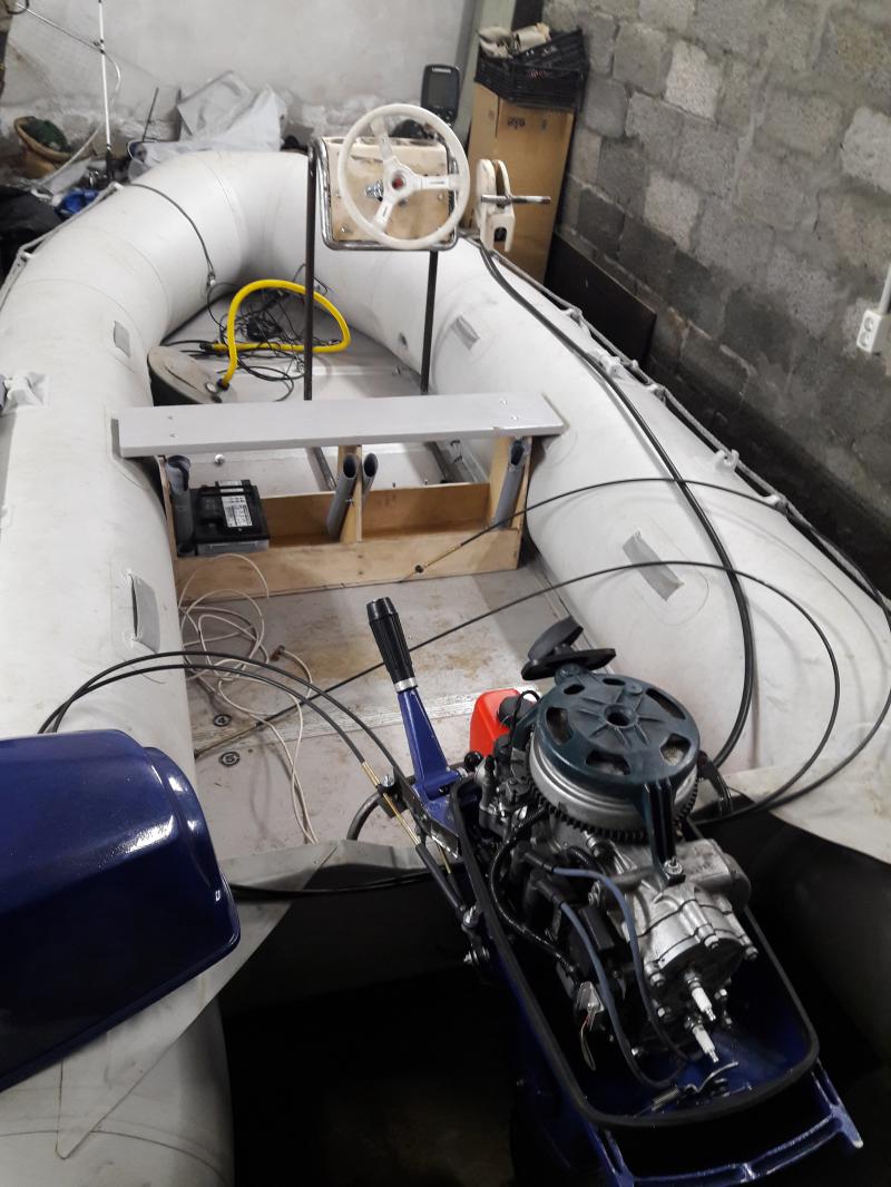

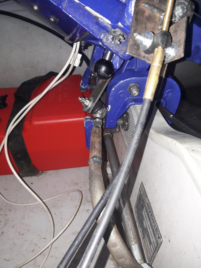

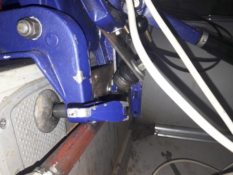

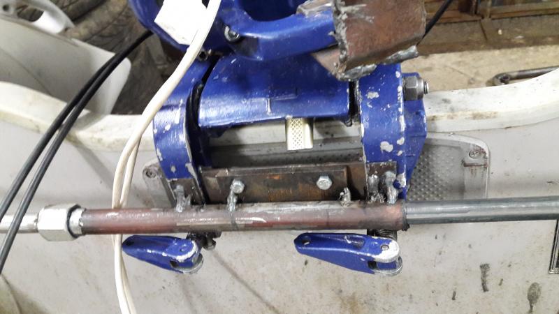

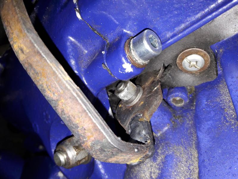

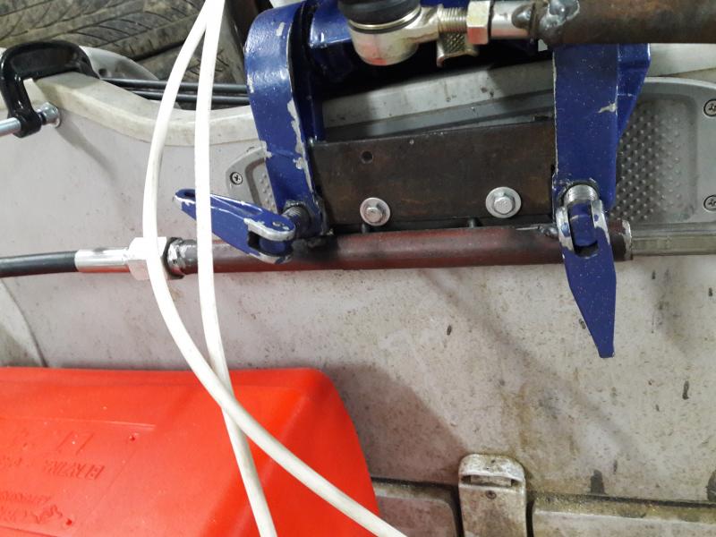

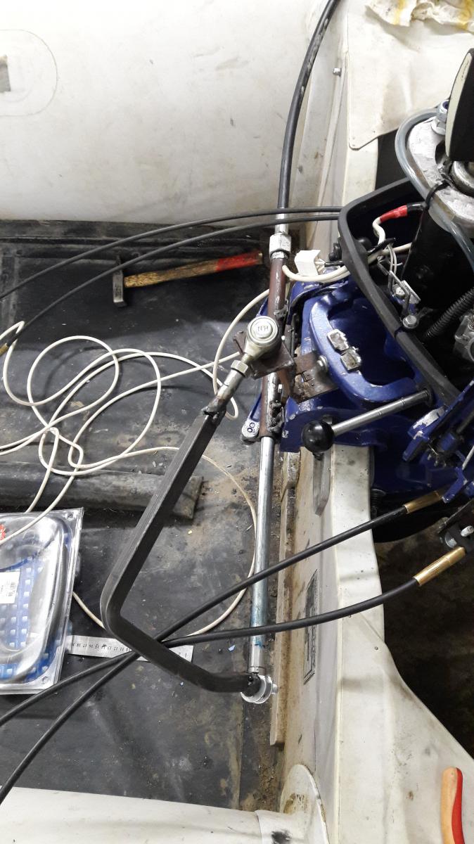

Так как толком информации по установке ДУ не нашел, выкладываю то что соорудил сам, возможно кому нибудь пригодится...

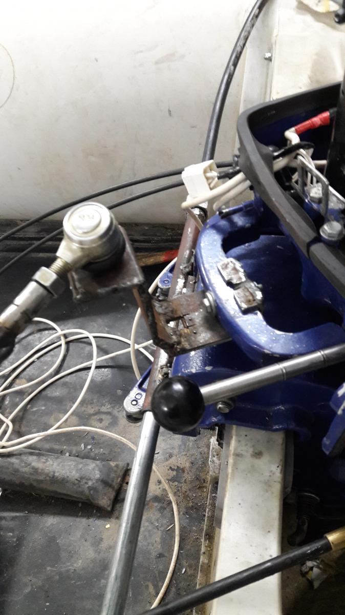

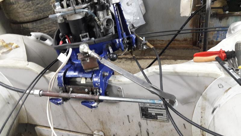

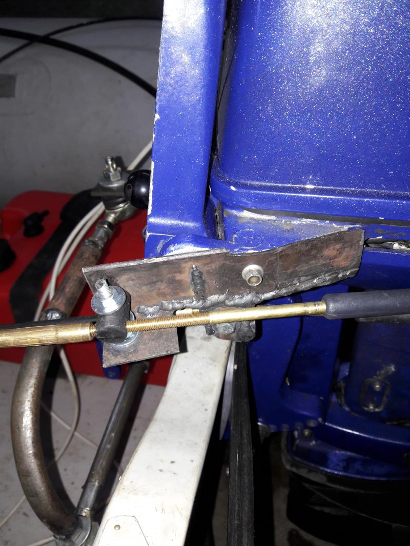

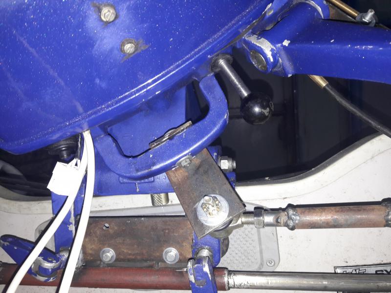

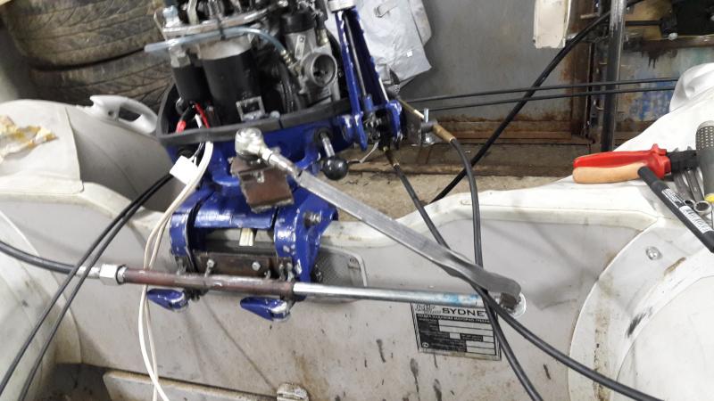

Сделайте пожалуйста несколько фото кочерги в момент подьема мотора.
Не могу найти оптимального расположения рулевой трубки
Завтра сделаю...
с подъемом тоже беда.. все очень в притирочку и с "напрягом", но чтоб шпонку поменять поднимается.
возможно переделаю, но скорее всего забью до момента пока не припрет или не отломается)
Моя конструкция не лучшая, для общего развития подойдет, но для применения не рекомендую...
кочергу буду переделывать.

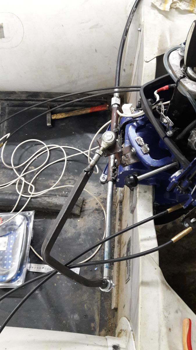

я делал вот так.
я делал вот так.
К чему то похожему сегодня и я пришел. на выходных буду искать варианты, т.к. мотор откинуть проблематично.
не столько для обслуживания, а сколько если меляк цепану...

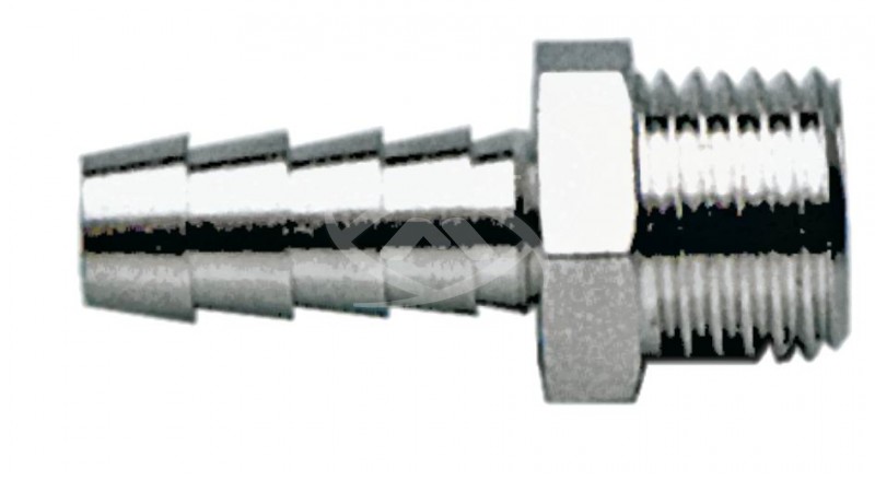

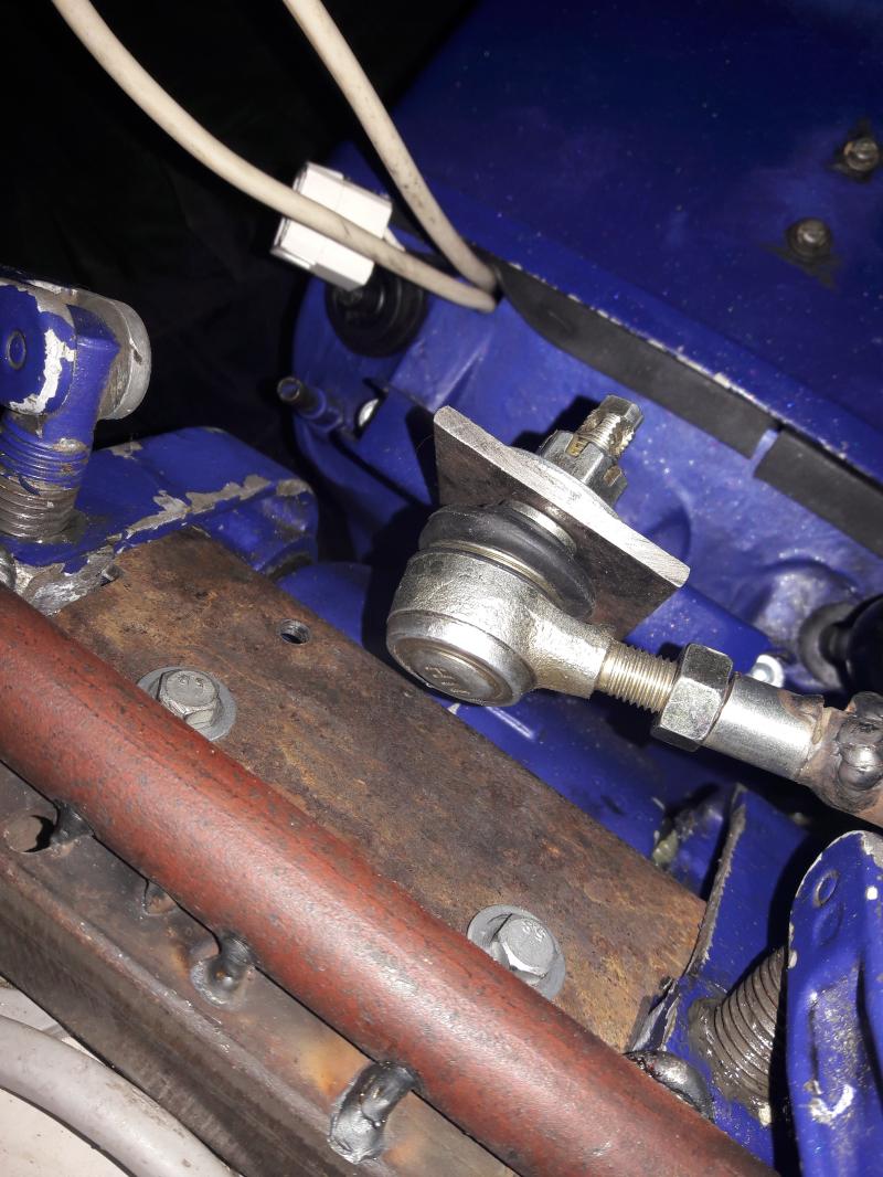

zavitay сказал(а):
А как резьбу сделал,или от чего подошла,в месте,где рулевой трос приварачивается гайкой к трубке под мотором? Мне придется переделывать кочерги,так как рулевлй наконечник не дает отктдываться мотору.
В магазине где изготовляют гидравлические/пневматические шланги есть штуцера, если мне память не изменяет диаметр 22 резьбовой части... Часть куда надевается шланг отпилил, внутренний диаметр расшарошил и приварил к подходящей по диаметру трубе
http://www.mayster.sk/data/eshop/37691_59252.00.jpg - штуцер

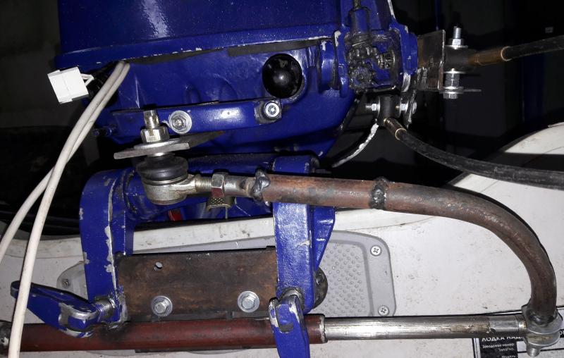

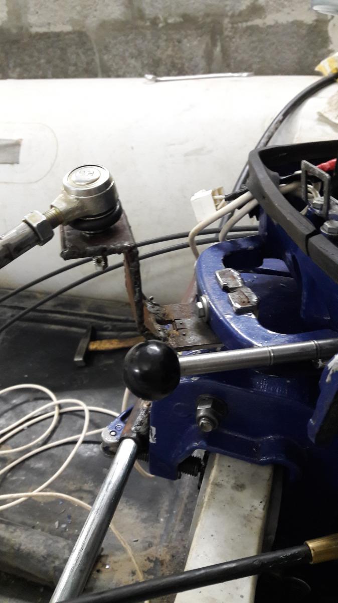

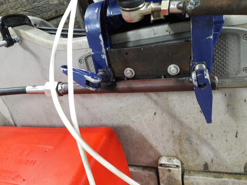

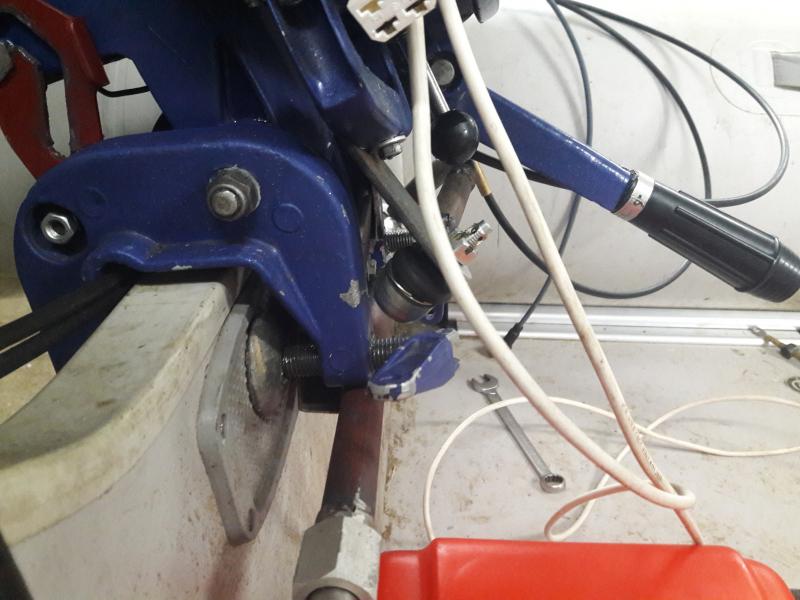

Ну вроде как победил, осталось облагородить и покрасить...
Мотор откидывается без проблем, ничего не закусывает и не цепляет, ход руля легкий, угол поворота устраивает.
Надеюсь на воде косяки не вылезут)
Херась, почти монтировку присобачил. НЕ слишко громоздко?
К то нить пробывал на нептуне трубку как в иномоторе продеть, просверлить станину и продеть?
pav_ppp
20.03.2016
27
Чехов
jet 430
нептун 23
ну а что поделать :unknown: главное что функционал получился, можно было бы компактнее сделать, но у меня трос реверса мешает, т.к. не исключаю использования мотора на румпеле, а для этого у меня все осталось штатное...
Просто бывает на день на рыбалку выбираешься, смысла всю дистанционку тащить нет, а вот когда на недельку на волгу, тут уже другая ситуация...
На второй день экспериментов я к этому вопросу тоже пришел... решений не нашел, станины для опытов под рукой нет, да и усилить придется, думаю слишком много проблем вылезет... только если штур-трос тонкий найти....

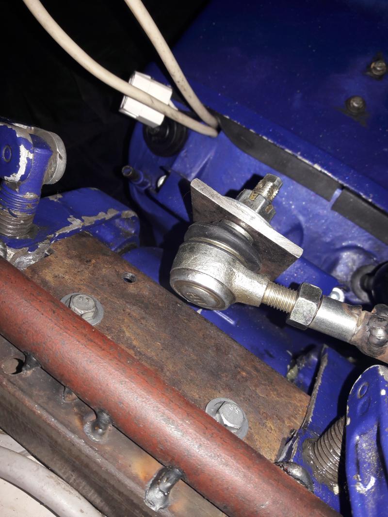

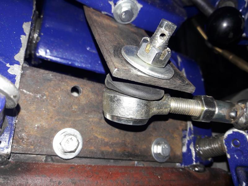

а в месте препления штуртроса к рычагу люфт есть? не горизонтальный
рулевой наконечник с чего?

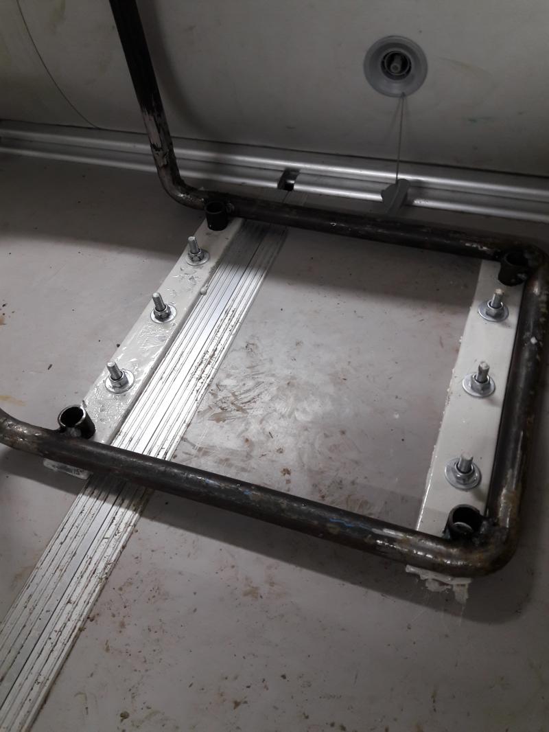

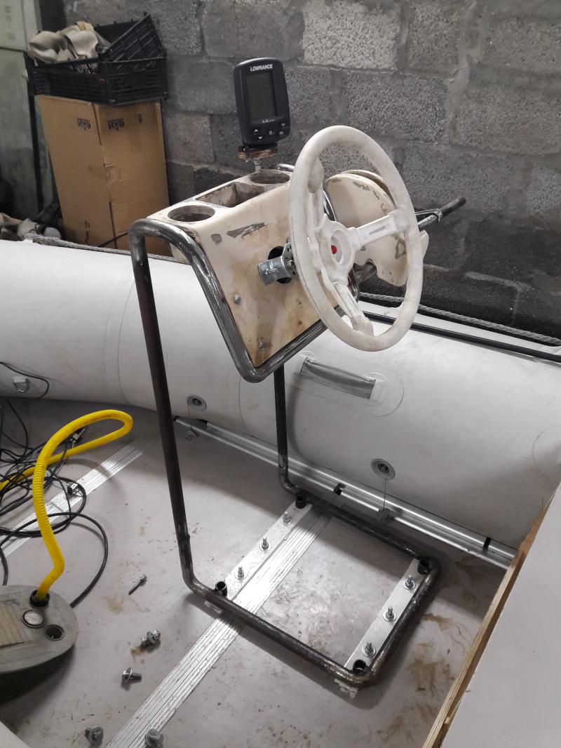

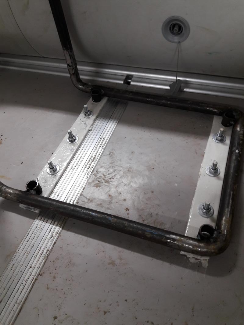

смотрю консоль тоже сами делали? я не стал помочится с чрметом, купил в ашане стремянку из алюминия и сделал консоль
