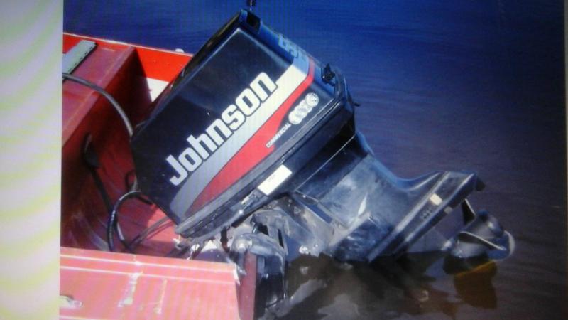

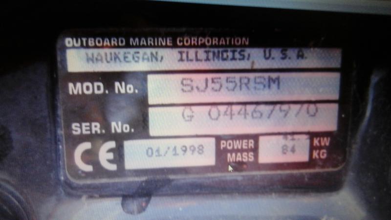

Привет всем приобрёл Джонсона 55 как сдесь есть на фото от какого матора подходить машинка?зарания спасибо.
Коловрат
09.05.2016
Мортка
Казанка 5м3
Johnson 40. Evinrude 55
johnson/evinrude/omc/mercury
