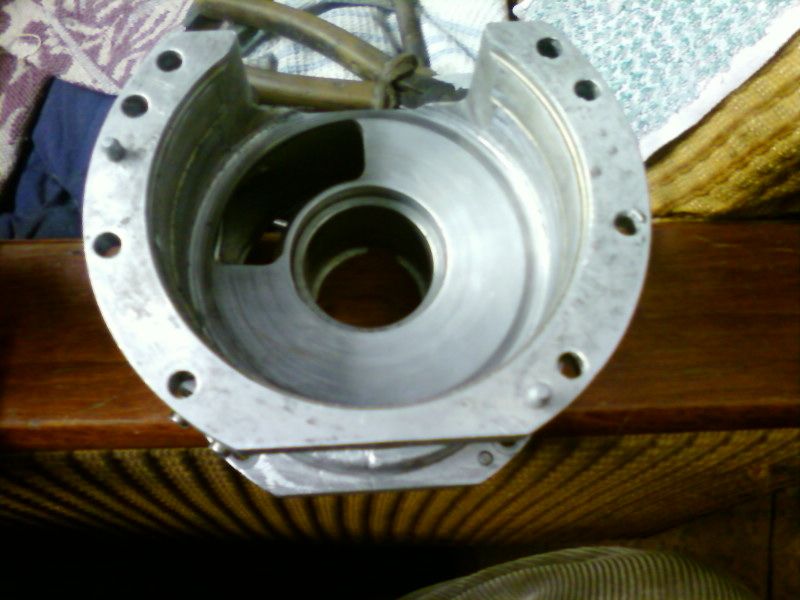

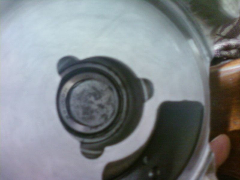

такая же история, старые шайбы держат почти идеально(но посадочные разбиты), а новые прикладываю, воздух дуется почти без всякого сопротивления. заебался пока картер притёр. наждаком умудрился. если кого интересует, могу фоток выложить. Сейчас держат супер, аж самому нравится.

Pilot-by сказал(а):
сейчас просто с точно таким же е..усь(что вал сломан был). времени мало, так по чуть чуть только получается.
Выкладывай

...Это непростая работа ебашить наждачкой!!!.....Ебли выше крыши походу!!!...Давай фотки пилот бай!! :cool:
156
Димасик, а наждачкой и не сделаешь, попортишь только.
счас поеду в гараж, там на рабочем компе всё.
bolotovpavel
04.04.2011
А как картер притерать? сколько разбирал вихрей и если память не изменяет почти на каждом картере есть борозды.
156

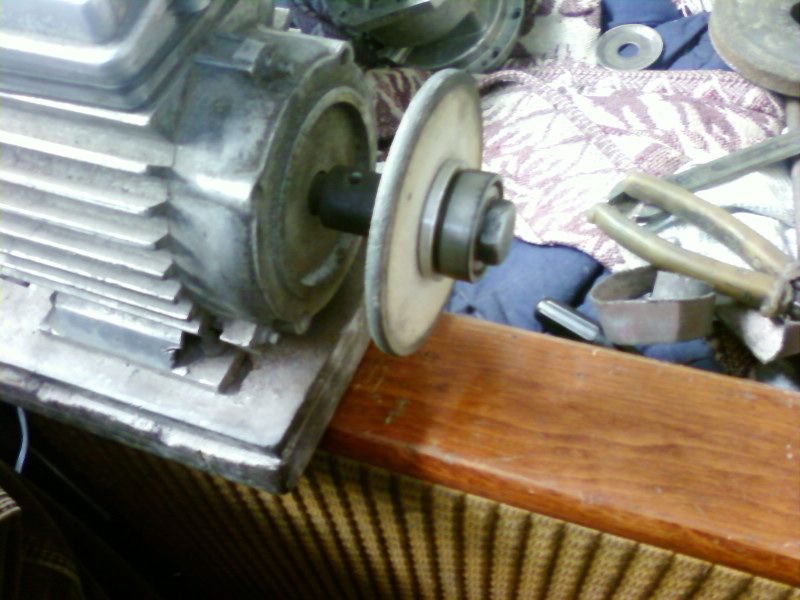

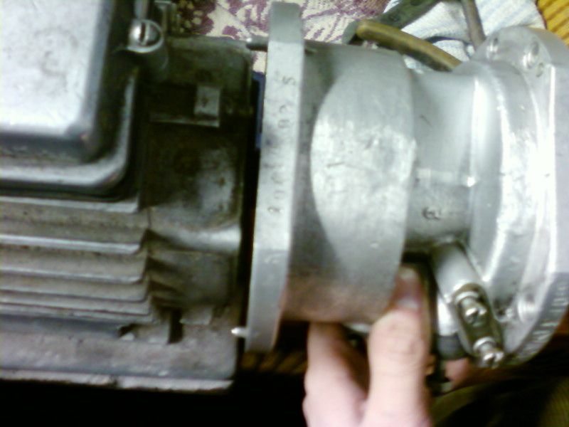

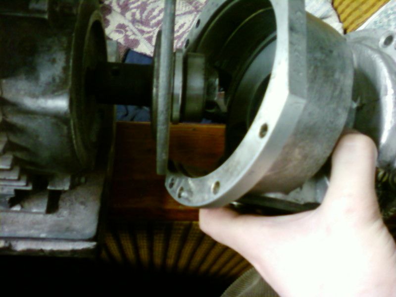

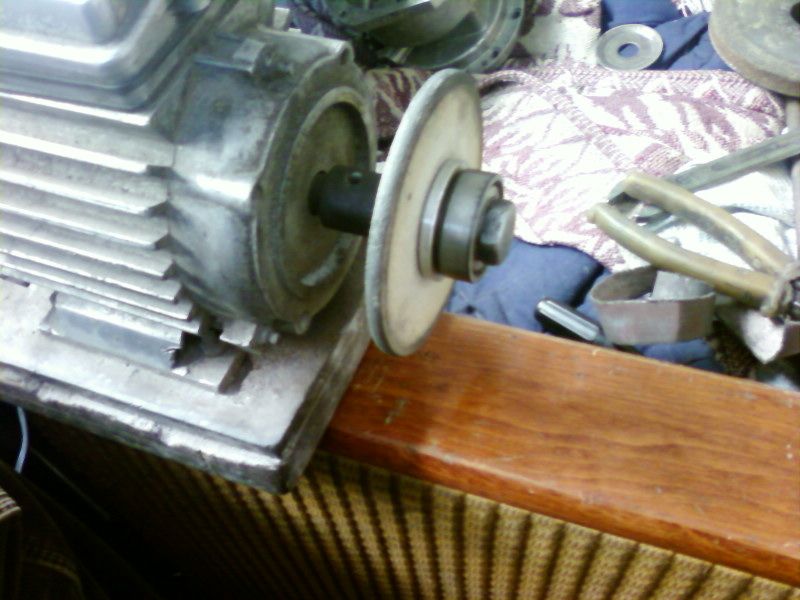

вот так, если есть вопросы спрашивайте.
подшипник 203, наружной обоймой плотно входить в корпус центральной опоры картера.
Александр Marx
06.02.2010
1 304
98
г. Маркс Саратовская обл.
Александр.
Нептун.
Tohatsu MFS 30B EPTS
Шикарно, и простенько....
Одно из условий, круг должен быть с ровной плоскостью.... я так думаю.
156
разумеется. шарошить надо время от времени
молодец,Pilot-by,только камень надо мелкозернистый как у тебя,а то кто-нибудь крупнозернистым таких борозд наделает,каких и в моторе не наделать

МОЛОДЕЦ Pilot-by !!!!!!!!!!!!!!!!!!!!!Я до такого не додумался нужен лиш идеальный наждачный круг !!!!!!!! , А потом что???под новые золотники подложить шайбы или спиральные пружины?или новые золотники (самодельные ) утолщённые???
156
дмитрий панфилов, Можно шайбочки, можно золотники утолщённые. Мне шайбочек наделали. завтра сфоткаю, покажу.
Про пружинки не задумывался..

так надо знать толшину которого ты снял для толшины шайб. как ты замеряешь?
Какие требования к этой поверхности как раз по плосклсти? Если плоскость уйдет от оси вращения коленвала?
