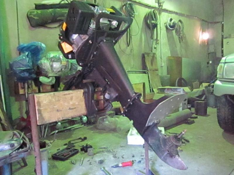

Можно приспособить винты от Ветерка экспортного исполнения с индексом "Р", 216х170 для тролинга, 216х210 как грузовой и 222х240 как скоростной.

Ну простой Ветерок я согласен, а на Моську я бы не сказал, что запчастей в изобилии. Тем более взять конструкцию редуктора, она такая убогая что и сравнить не с чем. Нижий подшипник постоянно работает в воде, зуб планетарки и конички мелкий, регулировка зазоров происходит вкладышами, а чего стоит игольчатый блок подшипник - вообще атаз. Плюс ко всему крепление дейдвуда к струбцине через демпферные пружины, которые работают на растяжение и сам не раз был свидетелем как налетая на подводную преграду моторы слетали со стубцины. Хотя делал я и гибриды на дейдвуде моськи.

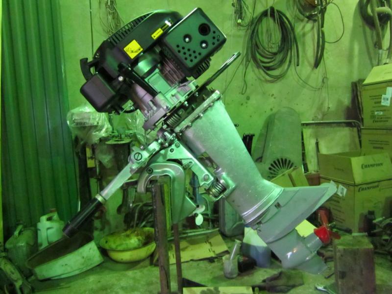

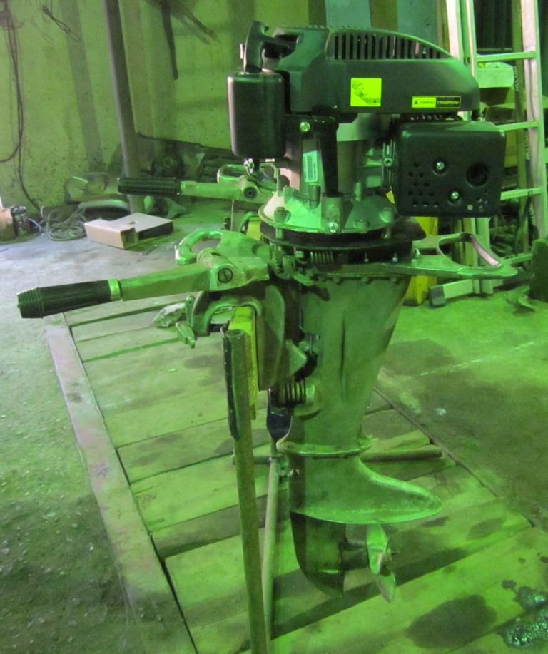

тяжеловат винт, мотор не развивает обороты, вот первые испытания моего мотора
VzzKRQi1fQg[/url] и то скорость под 30 км/ч
а это на реверсивном дейдвуде с нептуновским винтом
3ZwVYRkvWUo[/url] в таком варианте скорость 35 км/ч
