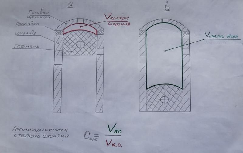

вих59
19.11.2010
577
25
66
Байкал
Виктор 59 г.р.
танкист сказал(а):
..... Я пересчитал после разборки степень сжатия она соответствует паспортной.
Но указана она без учета объема прокладки,.......
Андрей, вот две схемки. Ткни мне, непонятливому, на левой схемке, к какому объему ты плюсуешь объем, создаваемый прокладкй?
Если бы поршень был с плоской головой, тогда да, все логично,: наливаем в перевернутую головку жидкость до краев, плюсуем объем, создаваемый прокладкой,- получаем объем камеры сгорания.
Но у нас то поршня сверху имеют сферу, и эта сфера вытесняет часть объема как головки, так и прокладки.
