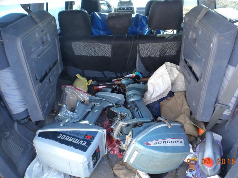

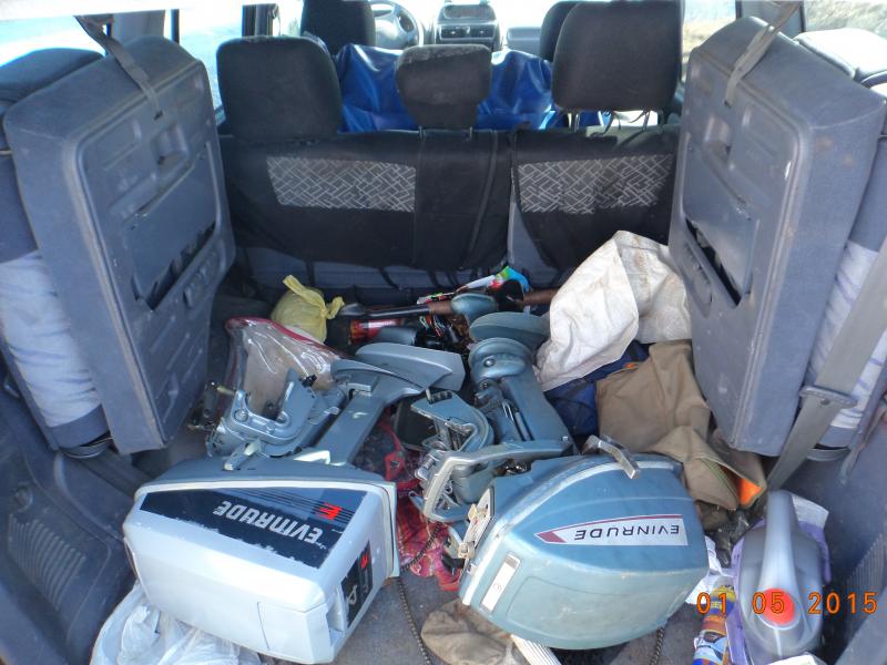

ученик68 сказал(а):
Макс, эти моторы я заправлял 92-м. :good:
понял спасибо.у меня такой же как у вас правый на фотке
dima197219
03.03.2016
Волна MV310CK
Johnson/Evinrude E4RDHCRM
А мой на левый очень похож.Буду лить 92. Спасибо Анатолий.
