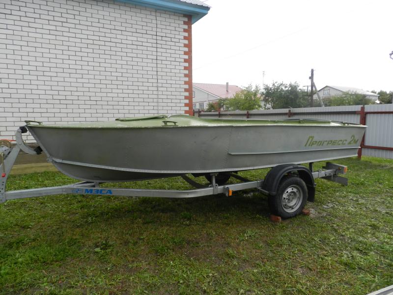

Всем добрый день. Появилась возможность купить лодку, проштрудировав дром, выбор пал на прогресс 2м. http://water.drom.ru/minusinsk/light-bo ... 94360.html
Лодку осмотрел, устроило всё, но, я смотрел взглядом новичка. Поэтому прошу помощи у бывалых, оцените визуально, покритикуйте. Скажу сразу что про данный мотор уже почитал вдоль и поперек, он меня устраивает. И да, это единственная лодка на которую лежит душа в пределах 1500км :)

Ценник конечно огого))) яб не дал за него больше 150

Вот сам напросился на критику,не обижайся;Ну во первых есть такое правило;Хорошее ,за разумные деньги продаётся быстро,а не спустя пол года! Теперь конкретика.Под этот двигатель Прогресс 2М не лучшая модель,не в коня корм. Лодка явно заточена под покатушки.Рыбачить с таким "салоном" будет крайне не удобно.Сиденья от машины занимают много места и имеют избыточный вес. Ну стекло высоковато,но это на любителя.К тому же не факт что при регистрации не возникнут проблемы с допустимой мощностью мотора.Прогресс2М до тридцати сил и то что ранее было 55 в расчёт может не учитываться.В нашем регионе так. :pardon:

А можно по-конкретнее про не лучшую модель?

Прогресс 2м и Прогресс 2 выпущенные на заводе в Оренбурге имеют конструктивный заводской дефект (в геометрии днища) поэтому склонны к такому явлению как "роет носом" .К тому же скорость которую может развить катер с этим двигателем не безопасна как для лодки так и для окружающих.Без дополнительных работ по геометрии и улучшении обводов днища ,на скоростях выше 40 лодка плохо слушается руля.
Я так понял что есть куйбышевский вариант, который не клюёт носом, и эта лодка вроде куйбышевская. По поводу мощности соглашусь, но как говорится, запас.....
Ребят спасибо конечно за моментальные отзывы, но еще ни одного весомого аргумента я не прочел. Извините за такое резкое высказывание, просто не охото флудить на 5 страниц.

Да дело то хозяйское! Ты спросил,мы ответили. Кстати мотор весит под сто кг и Прогресс 2м Куйбышевский завод не выпускал.И корпусов моложе 1991 года выпуска не встречал.

Оренбург 100 процентов. И 55 кобыл больше, чем много для Прога 2М - транец надо глядеть. А так - если деньги есть, а выбора нет - почему нет?
Упс. Глянул цены - новая Яма-55 стоит от 316 рублей. Блин, если по мотору всё гут, то только ради Ямы можно брать :D

выбора нет, потому что наш регион не шибко приучен к лодкам. Кстати транец усилен

визуально двиг без подтеков, корпус судя по краске соответствует пробегу, осталось завести и померить компрессию

Даниил, люди мнение свое говорят, но сам понимаешь, фото это фото. В принципе, обычно продаются моторы, лодка уже в нагрузку. Если Яма путняя, служить будет долго. Ничто не мешает взять этот комплект и потом мониторить инет, к примеру, на предмет живого корпуса Прога 4. Там эта ямаха будет в елочку.
Для рыбалки сидушки заменить недолго.

Хотел сказать, но докер и карамазов все сказали, сидения на выброс, слишком дорого, мотор для п2м слишком мощьный и сочетание по весу для ноги s и мощности 55 не самое удобное. + яма вроде 2т расход огого будет, счас кризис, продать что то сложно, кому приспичило скинут. Мне кажется можно с 4т мотором найти.
