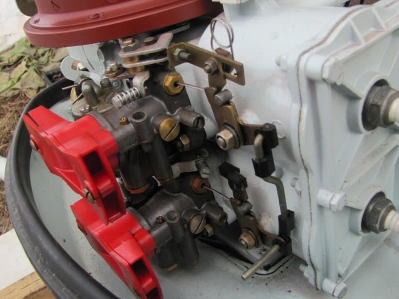

Что-то у вас с приводом заслонок карбюратора напутано ну и зажигание может дурить от этого. Вот как выглядит эта система в оригинале. Сравни.

Фотография темная. Не видно ничего.
Но еще и тяга опрежения кажется неподсоединена к вертикальному валу газа.

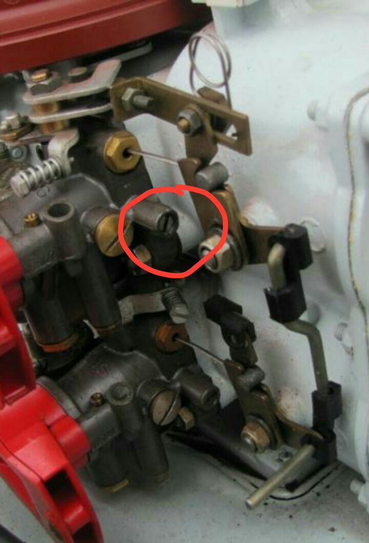

И вото долгожданный момент выставлено зажигание вкручены свечи, проверил уровень в карбах роде все супер, но одна фигня , на холодную очень плохой запуск выкручиваю свечи искра слона убьет са свее чи мокрые вытягивая подсос и на 20 —30 оборот начинает подхватывать. Теперь вопрос к знатокам болтики которые со стороны тросиков подсоса это качество смеси на холостом влияют на запуск на
холодную
холодную
там только один винт регулирует качество. (обведен на фото) он выставляется при работающем моторе. омобо не влияет на заводку,при пользовании подсосом.
если подсосом пользуетесь,то примерно со второго-третьего потяга должен заводиться..
карбюраторы чистили,продували? жеклер и клапан подсоса продували?
свечи мокрые в каком режиме заводки? с подсосом,без? или с открытым дросселем?
как работает мотор после заводки?
поплавки целые в карбах? у меня один из двух был дырявый,а потом и второй потек. я их паял,паял,но все равно спасало не надолго,а потом вообще на вихревские пластиковые поменял.
на горячую запуск нормальный?
карбы ставили на прокладку хорошую? подсасывать воздух может мимо карба,если прокладка прохудилась. у меня такое было. неравномерно работал,дергался.
