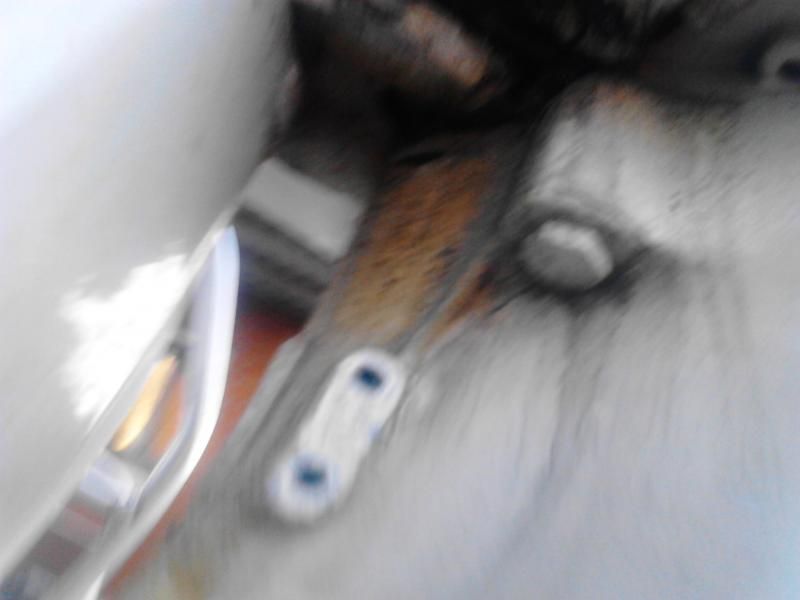

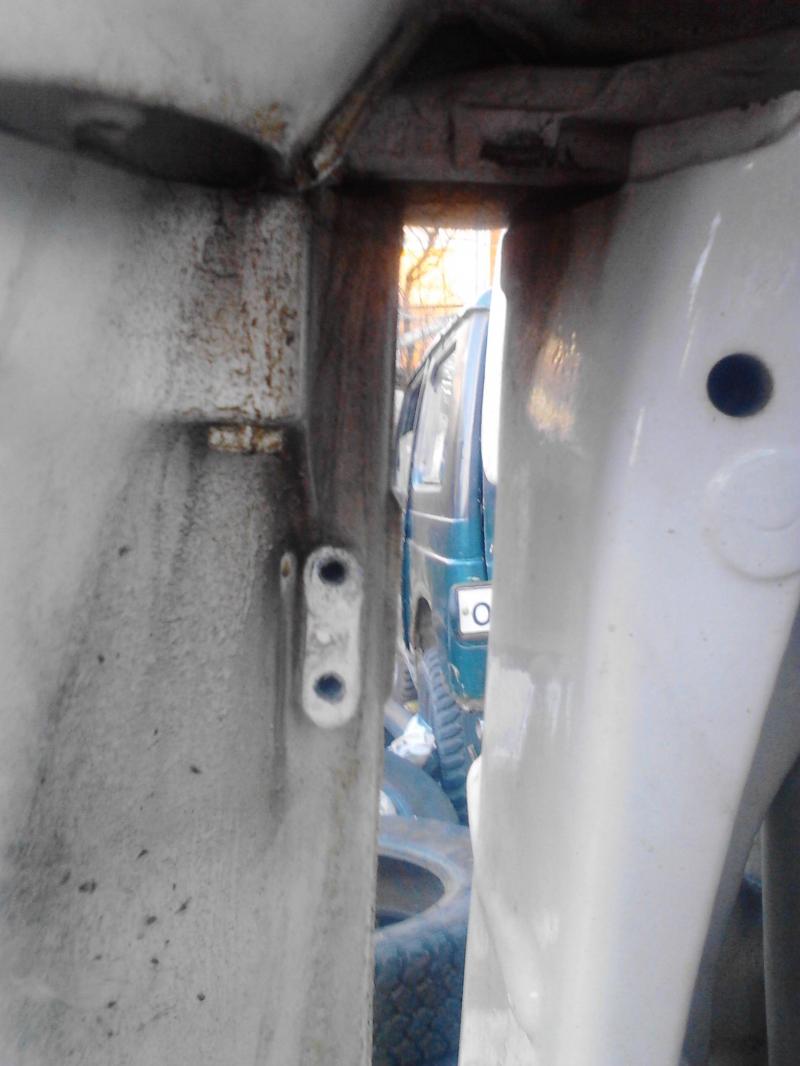

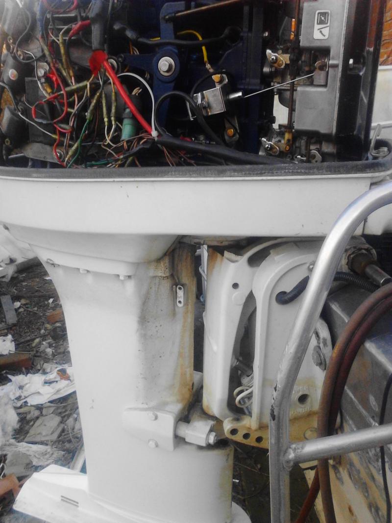

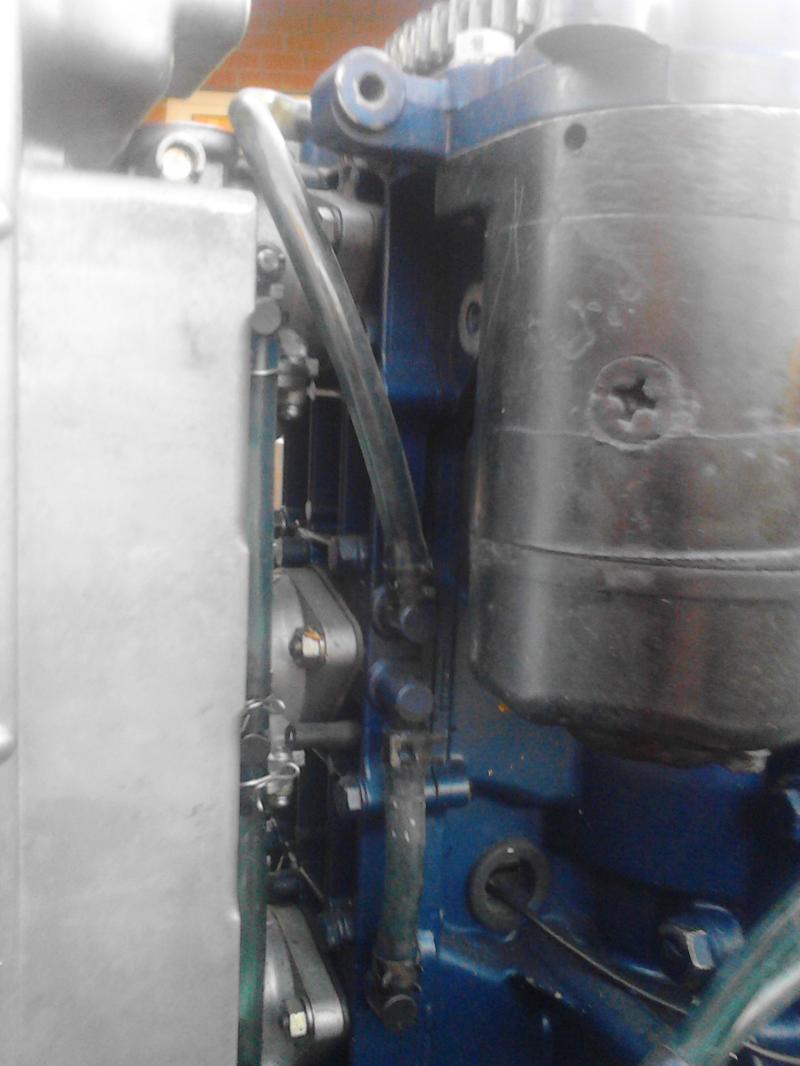

Всех приветствую! Досмотрел разводы черные на беленьком мотике. Это прогорела прокладка между дейдвудом и головой?
стрелок
02.10.2013
803
24
Прогресс-4+тохатсу-90
докатка тохатсу-18
И почему потекло спереди дейдвуда,а не сзади где глушитель?
стрелок
02.10.2013
803
24
докатка тохатсу-18
И,если не составит труда,просвятите для чего клапана соединены трубками между собой.

Приветствую по поводу вопросов потекло спереди т.к при работе выхлоп создает сопротивление и не дает там бежать, а трубки на клапанах это скорее всего рециркуляция газов.

11 756
5 270
Что вы там паникуете....
То что там есть подтеки выхлопа это скорее всего прорывы газов в режиме тролинга или движения не глисируя,т.к.сопративление газов через винт большое а отверстий в дейдвуде для вытечнения газов не хватает.газы могут прорываться как вдоль тяги переключения,так и из самого дейвуда.
Не надо мешать работать мотору и не вздумайте лезть в головку.
стрелок
02.10.2013
803
24
докатка тохатсу-18
Ууух ,Леша,спасибо. Хоть успокоили. Я не тролю,в водоизмещенке не хожу.
Проворачиваю колено,везде туго,компр. 10-10,5-10. Уже не знал чего и думать.
