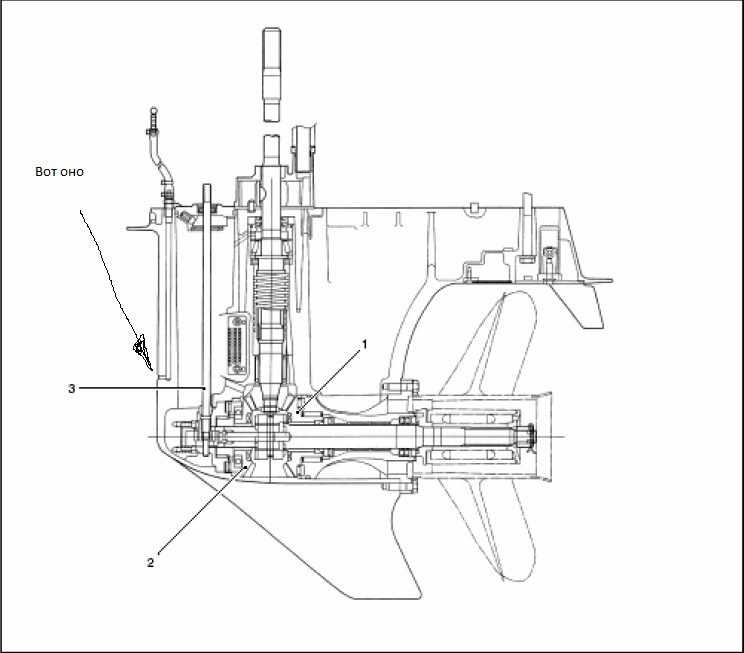

камрады, срочно опять нудна помощь. Сегодня ставил редуктор на место и О мои кривые руки, отломил пламтмассовый нипель около тяги реверса под номером 17.
https://www.megazip.ru/zapchasti-dlya-l ... -318509216
сама резьба в редукторе целая, но шланг уже надеть не могу (торчок для шланга облмился). Объясните мне криворукому зачем нужна эта трубка вообще и можно ли просто заглушить это отверстие сейчас просто закрыв его герметиком, чтобы вода не попала. Или там создается какое то давление воздуха и это делать нельзя?
Ну и второе, при постановке редуктора не могу найти нейтраль. В каком положении должен быть кулачок, который регулируется тягой реверса?
11 262
4 949
Цыфирка 17 это штуцер для спидометра,он работает от давления воды.еслм его у тебя нет или он не нуден- глуши.
Спасибо, так и сделал. Но при закрутке эта пластмасска еще и отломилась по резьбе. Пришлось заткнуть клепкой (внутрь резьбы). Там вообще давление приличное создается при работе мотора? Если вылетит эта заглушка, какие последствия, хлестать сильно будет внутрь ноги?

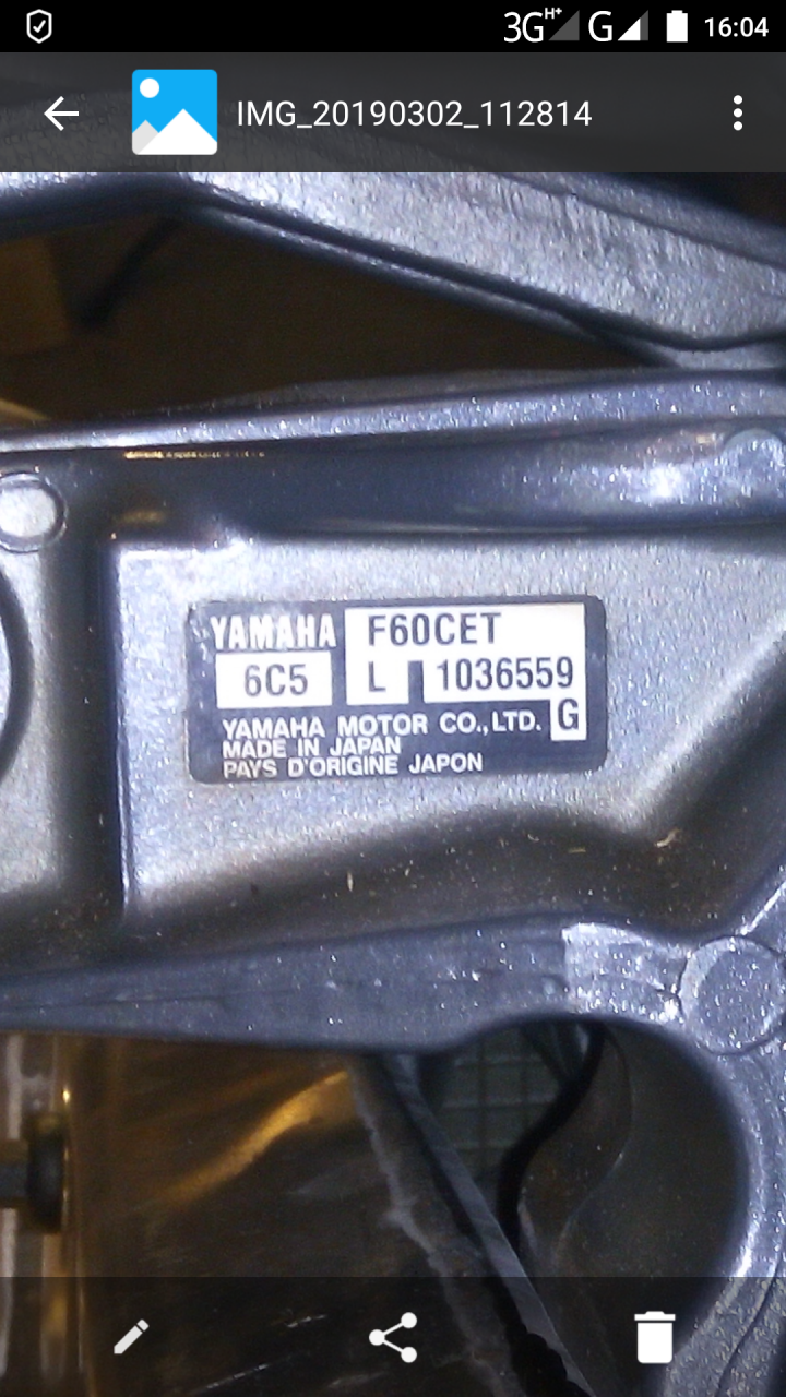

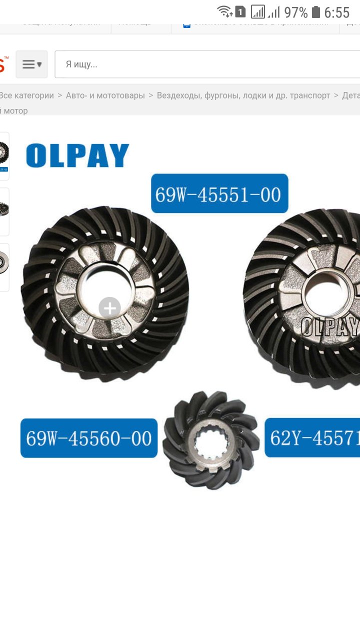

Айказ
Парни кто подскажет? При включенной передаче, если прокручивать винт в обратную сторону, должен ли щёлкать в редукторе или нет? В моем случае щелчков нет т.е. он работает как "Вихревский", при включенной передаче, не важно вперед или назад, вал гребного винта не прокручивается.
11 262
4 949
Все зависит от формы муфты включения.
Обычно на передней щелкает при вращении назад.
А редуктор не разбирали? Муфту не могли поставить наобтрот?
Айказ
12.02.2018
767
273
Сыктывкар
Айказ
Алексей приветствую. Возможно, скорее всего разбирали, а может вообще не родной, я с рук мотор покупал. Yamaha f60cetl 2009 г/в инжектор.

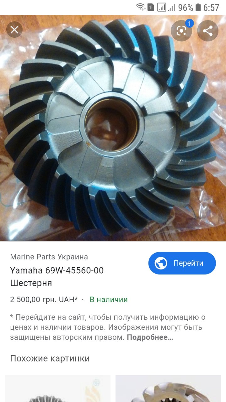

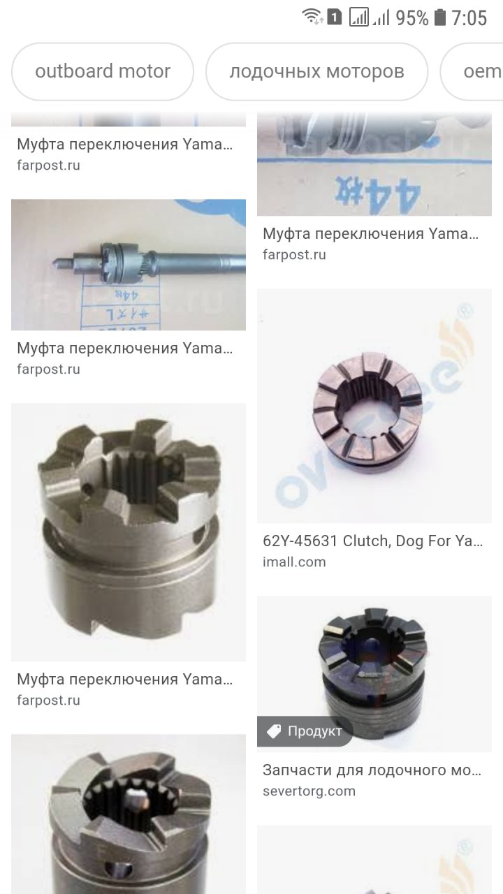

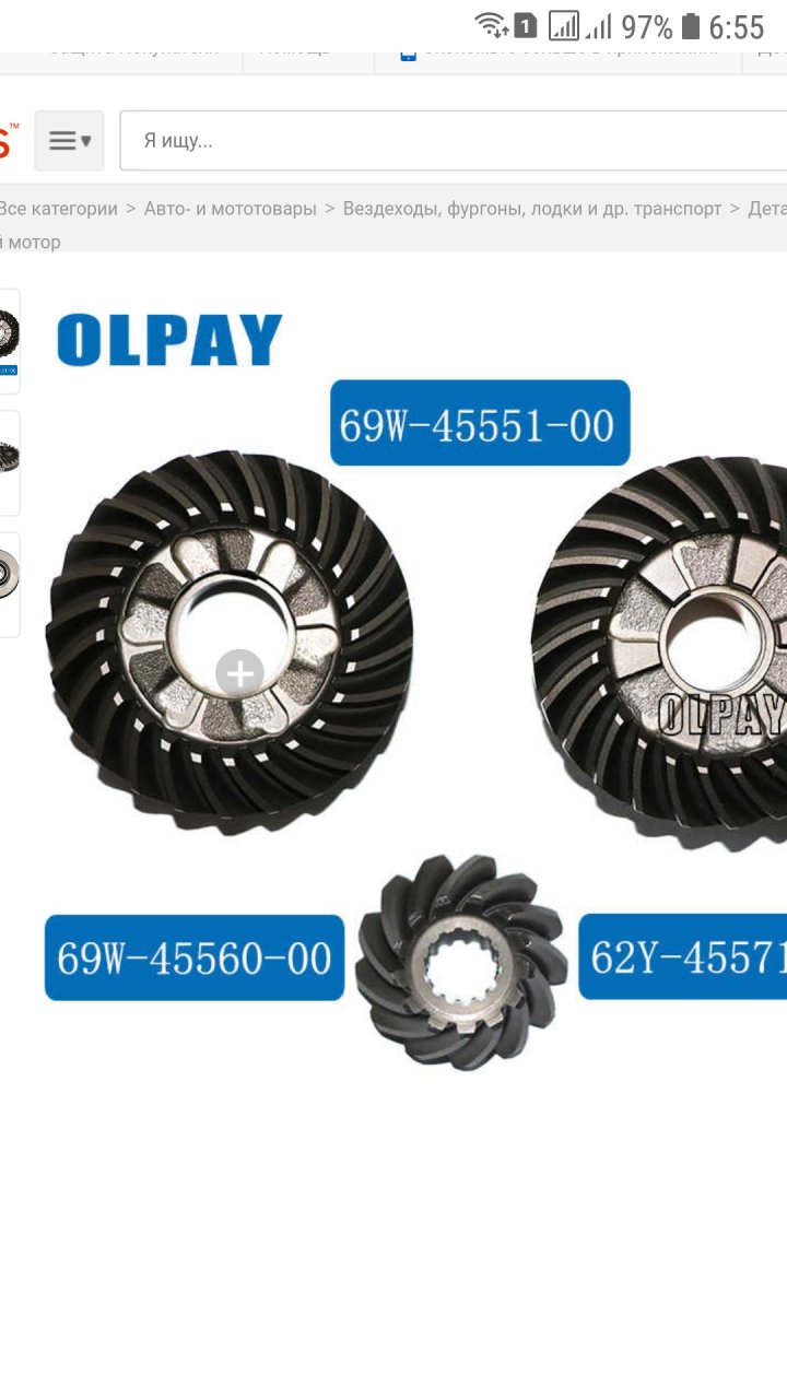

Версии ещё принимаются. Пост 45.
11 262
4 949
Думаю по картинкам все понятно?...
Нашел два вида шестеренок передней передачи, естестаенно при оба будут прощелкивать при разных усилиях...
А вообще если хочеш разтбраться, разбери и посмотри, делов на полчаса.
