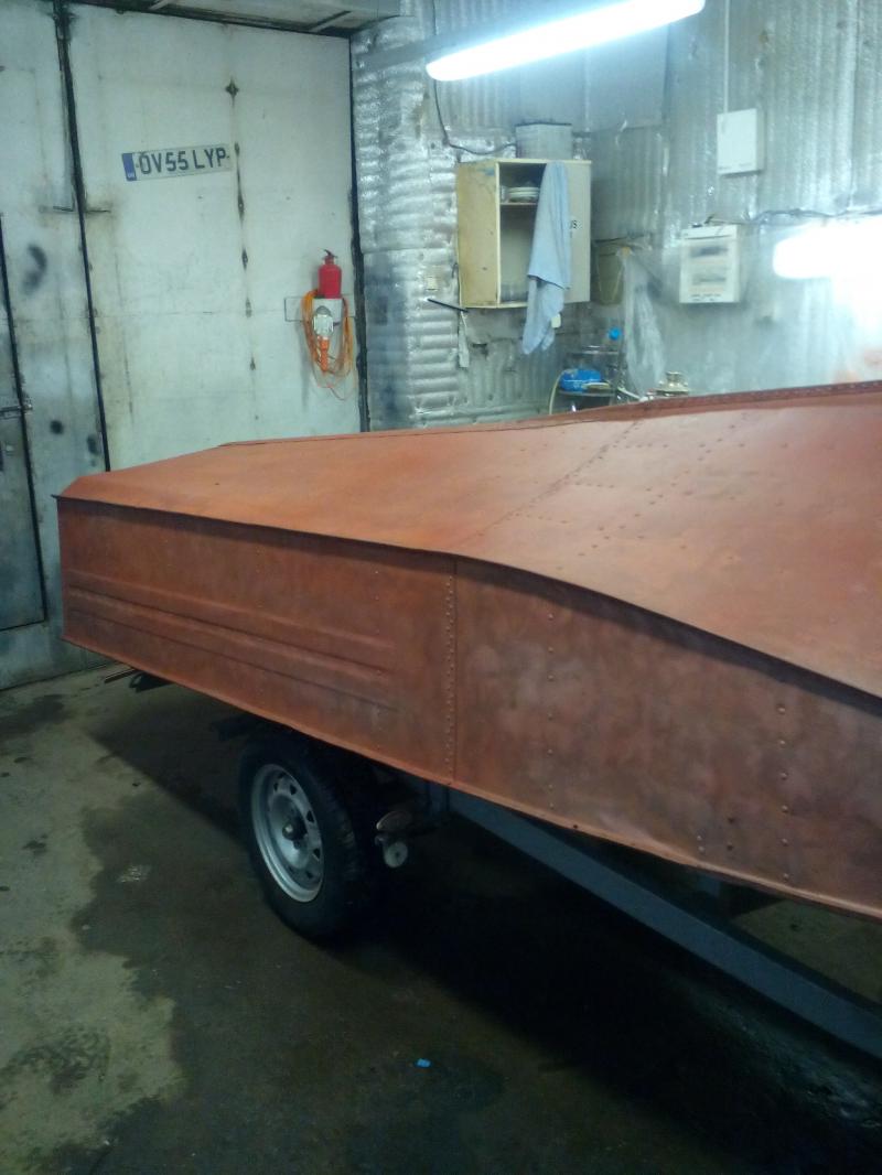

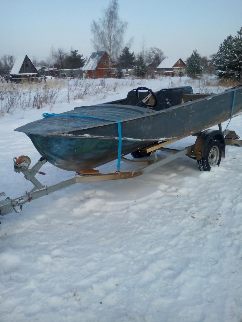

Всем доброго времени суток.Прикупил корпус месяц назад, делаю его для себя.
В довесок к нему два 30 х Вихря, про эти мотуны просто промолчу, денег на другое нет.

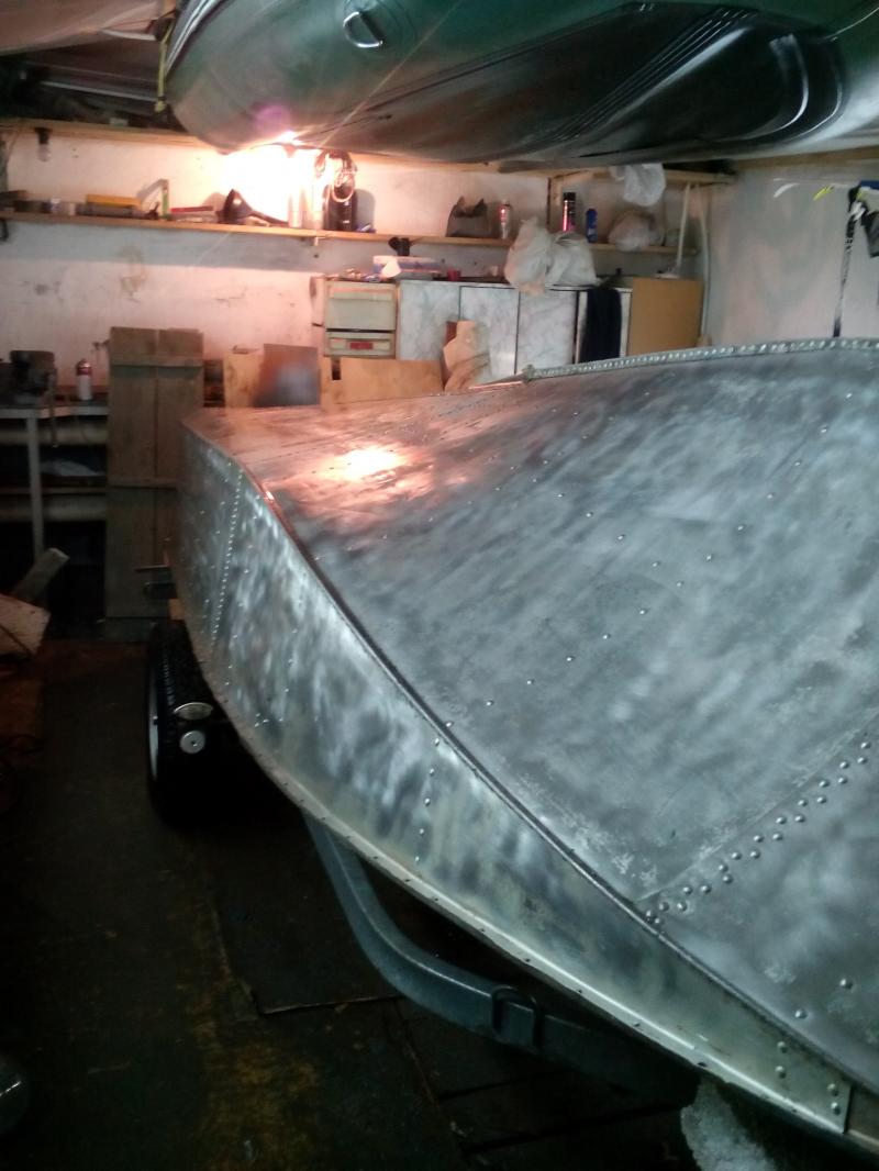

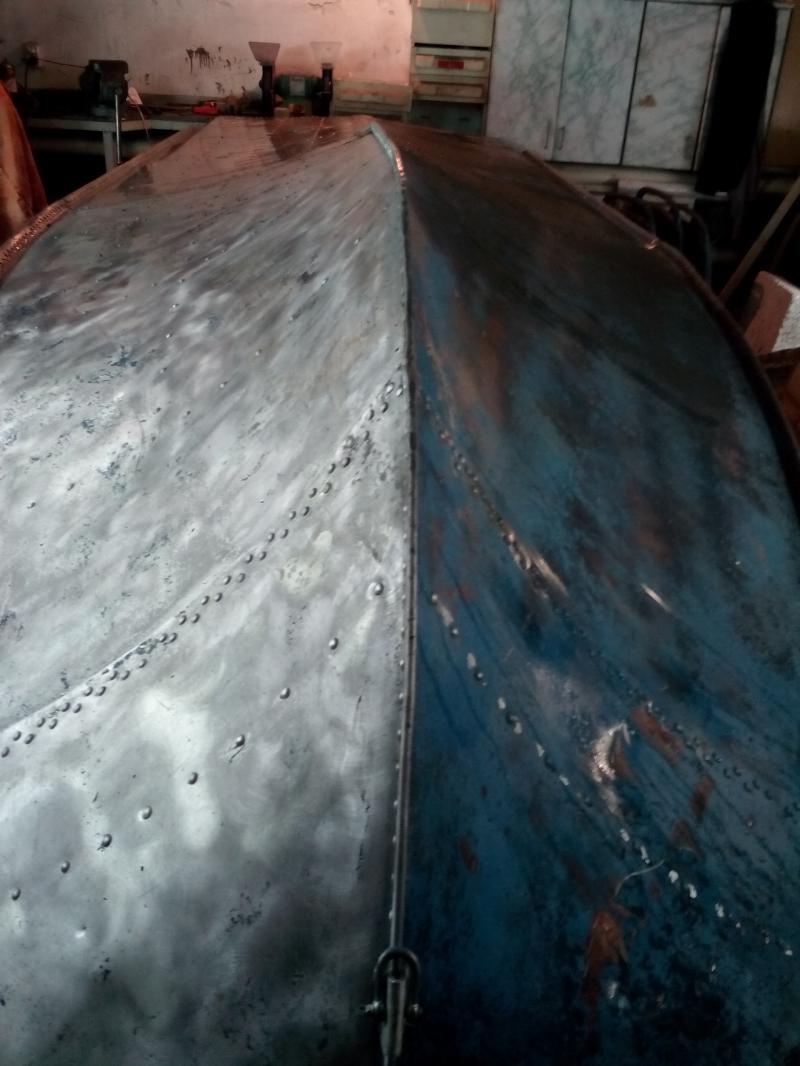

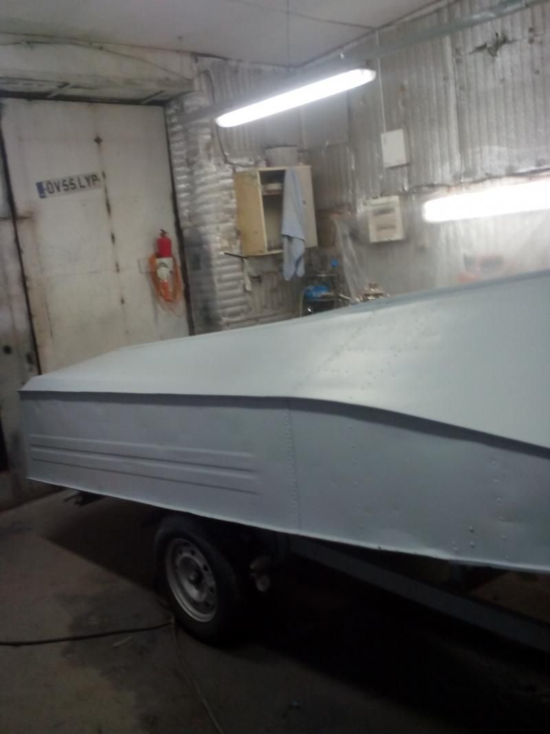

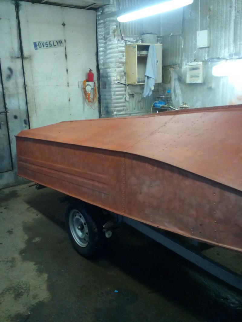

Начал с полного удаления старого лкп.
Пользовался самой дешёвой смывкой, только после её нанесения опрыскивал водой.
Далее дрель с щёткой
Slawianin
10.02.2016
18
г. Дубна Иваньковское вдхр
Слава
Воронеж
Вихрь
Берём в руки керхер или просто шланг и моем всё щелочным авто шампунем.(Данная процедура обязательна, пренебрегать ею нельзя)

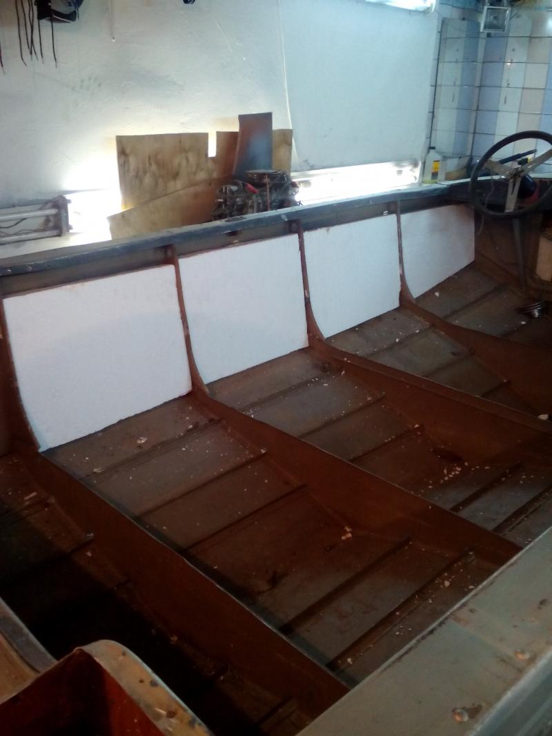

Завтра собираюсь в магазин за фанерой, хочу обшить борта(пенополистирол внутрь соответственно) и на слани.
Чего по толщине брать?
9 550
4 752
На пол 9 мм на борт 4мм.

Тоже думаю пенопластом борта наполнить, только чем потом закрыть все это?

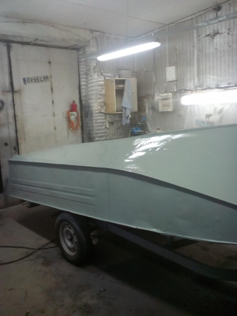

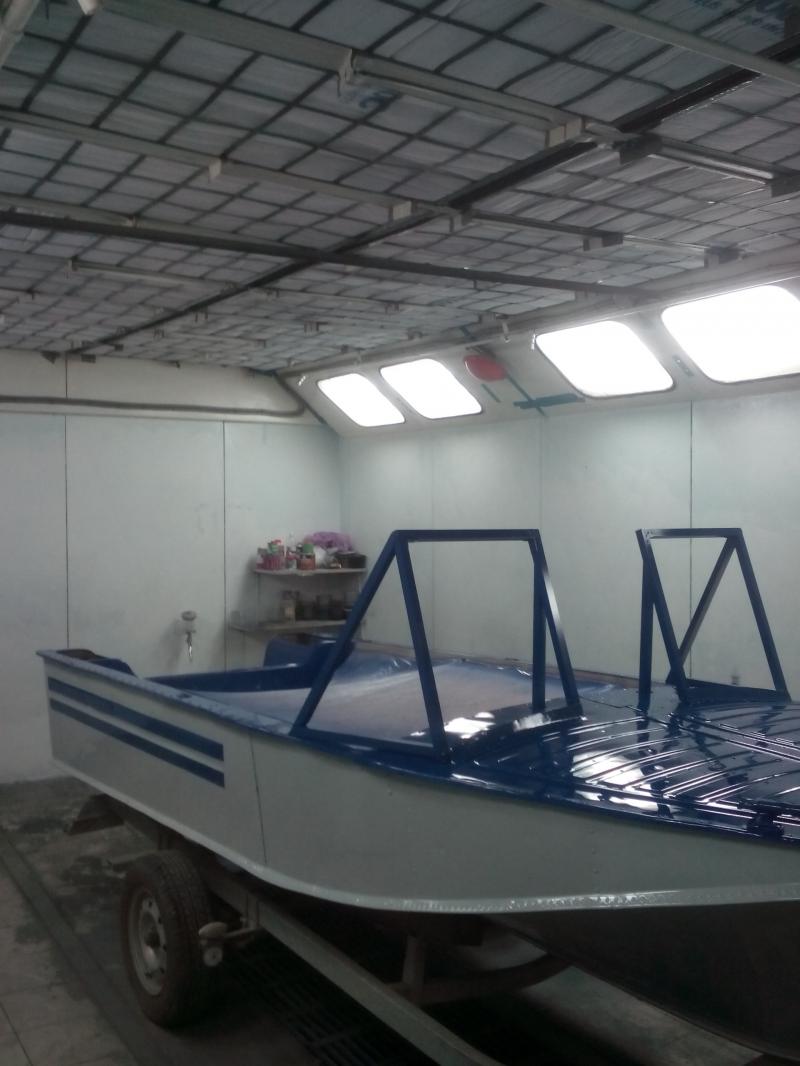

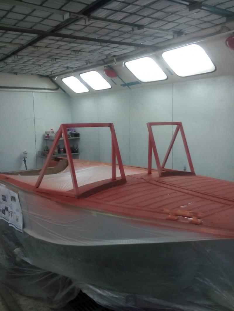

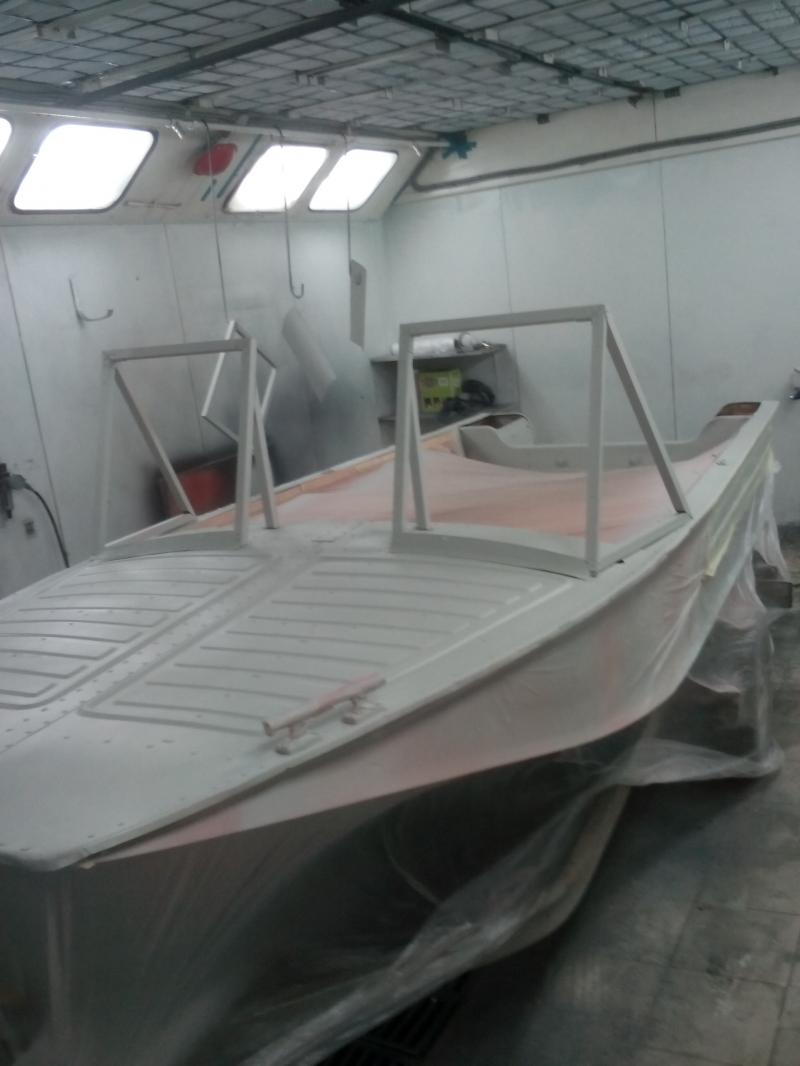

Наконец то нашёл время и покрасил палубу.(спасибо друзьям за камеру)
Всё по схеме 1 фосфатный грунт 2 акрил грунт 3 эмаль акрил.
Димитрий76
27.01.2016
томск
Воронеж
вихрь30
Отлично получилось!

Даже очень и очень отлично :) ЗАЧЕТ!!! :good:
