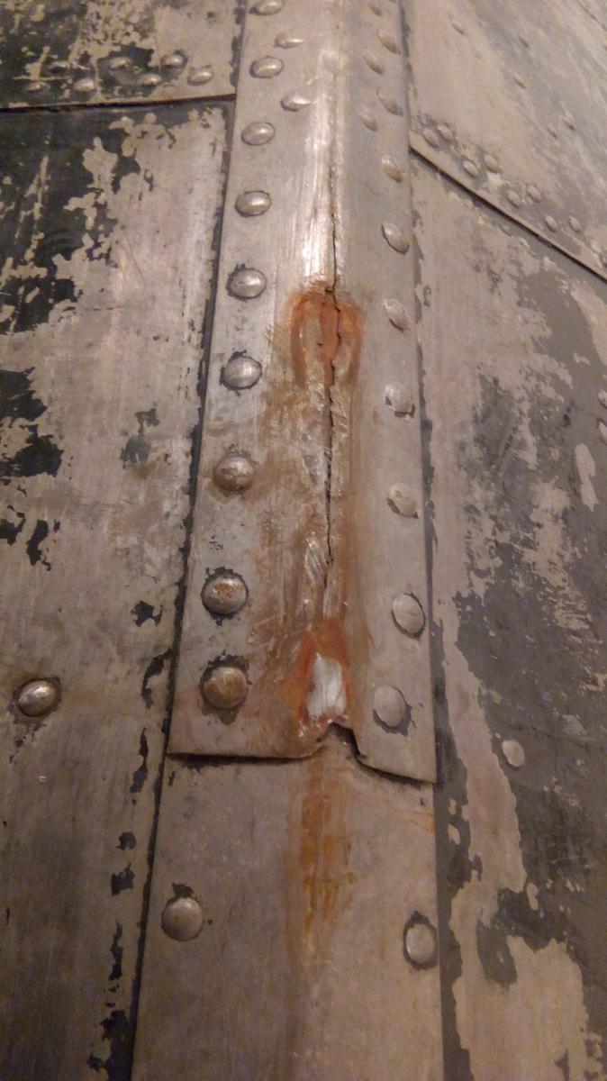

Протер накладку на киле. Подскажите как её залатать?
Расклепать и поставить новую накладку.
ИМХО срезать протЁртое и вставил небольшой кусок под оставшийся киль спереди(соединения днищевых листОв) и в нахлЁст на оставшийся сзади. ЗамАзал бы всё герметиком NOVOL GRAVIT и стянул винтами, потом можно заменИть на полнотелые заклепки 4ки или 5ки(если отверстия разбИты), а я б склепАл вытяжными нерж. Ф6,2мм. :D
Привет Василий. У меня на метле была такая беда, только трещина явно больше. По совету стариков намешал эпоксидки с цементом, и залил в дыру. :good: Несколько лет-полет нормальный. Ну а если делать кап.ремонт, то конечно лучше переклепать новую накладку
