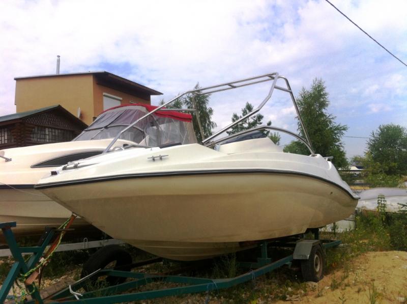

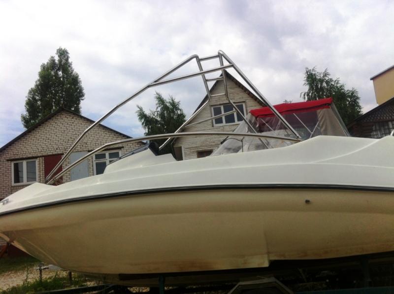

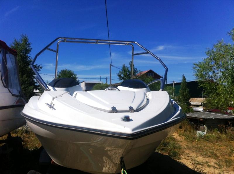

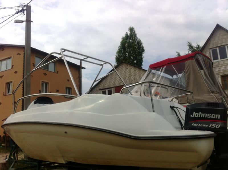

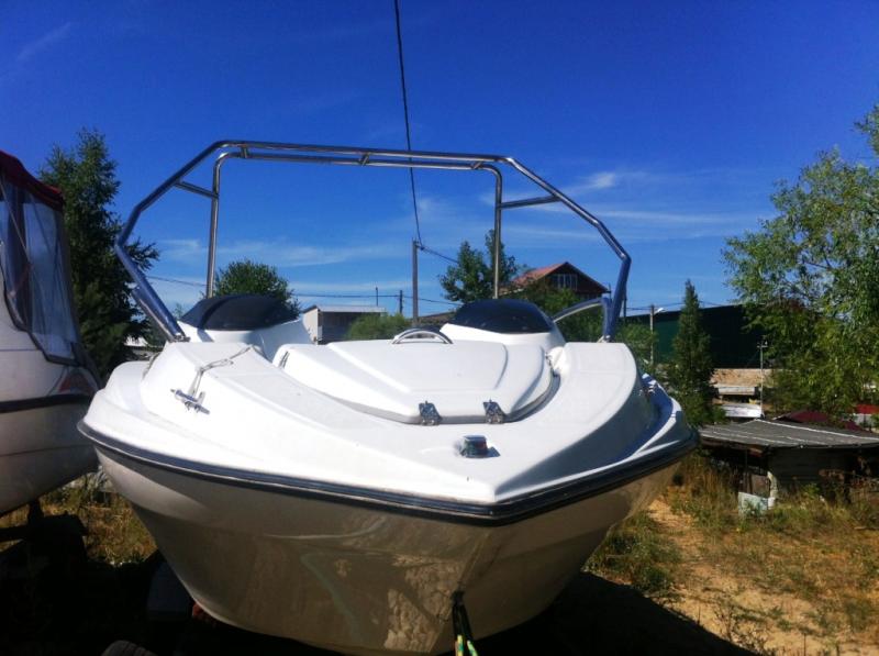

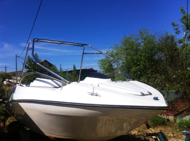

пользуясь свободным временем и появившейся острой необходимостью вытащить катер на берег. погнул трубу для тарги. не стал изголятся смотря на оригинальные изгибы-сделал в распор. ибо пластик произведенный в России...все же хлипкий... :unknown:

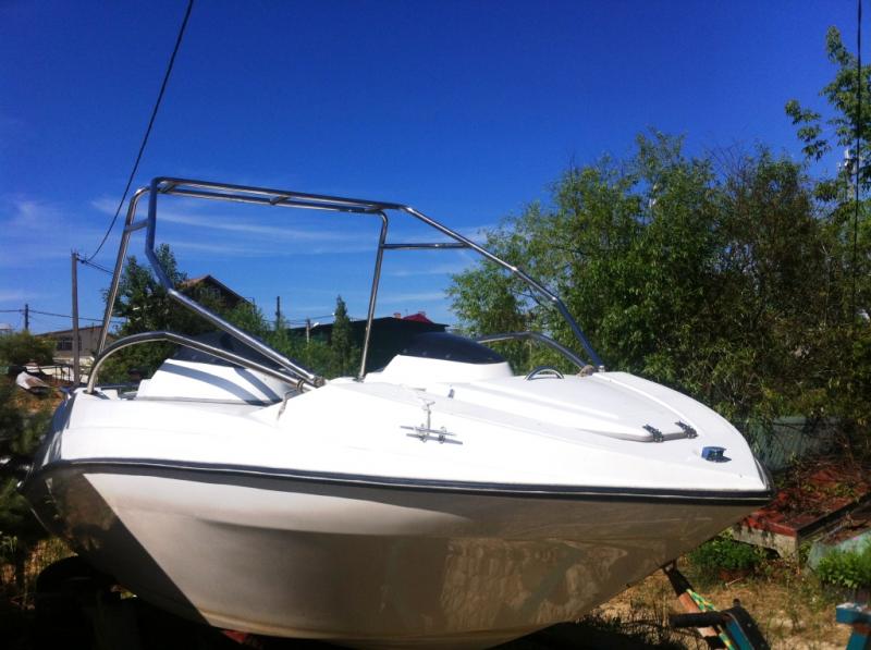

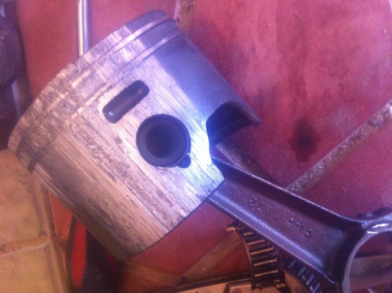

если честно. Купился я на обводы. и подвесник. первые пробы показали легкий выход на глиссирование. скорость 64 км\ч. на 150 моторе. с перекрутом в 500 оборотов на винте 15*15. заказал 15*17 три лопасти.. Все устроило. даже пластик местами в паутинке не расстроил.нисколько не расстроился что бензин плохой залил на местной плавучей заправке... :pardon:

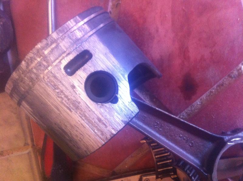

Юра а чтото задиры очень глубокие???? Это не вода???????

нет. задиры не глубокие- можно было бы в 0.01 инчей рассточить. но есть в наличии только 0.03.. вообще мое подозрение на отсутствие масла в 5 и 6 цилиндре. Но в этот день встало еще 4 мотора после заправки на плавучей АЗС. я слил весь бензин. расслоения на фракции нет....но бензин очень мутный.. я думаю не париться и отключить автомикс. но он зараза с электронным процессором. придется чудить обманку.

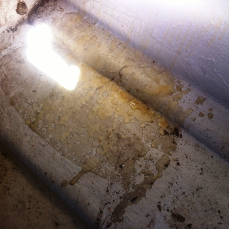

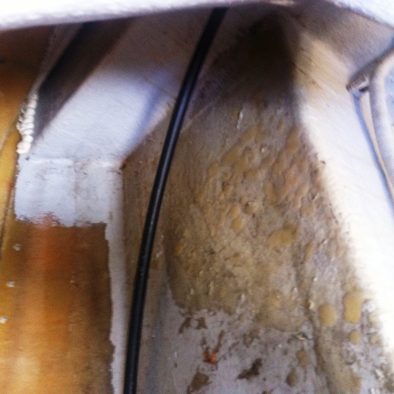

вообще..лодка сделана из двух частей..если проще..низ и верх. так вот нижняя часть пока без претензий....а вот верхняя...это писец...очень тонкий пластик..все внутри в соплях от клея. покрашено там-где рука дотянулась.

А чего ты ожидал от лодки мейде ин рассия??? Я понимаю что к хорошему быстро привыкаеш и когда есть с чем сравнивать все недоделки в глаза бросаются.

Леш, хочется верить в лучшее в своей стране...но такого наплевательского отношения..просто не пойму...ведь никто же брать не будет...

Как вариант два импульса! :D :D :D
А как таргу то умудрился погнуть?
трубогибом..епт!! :D насыпал песка в трубу и погнул...правда стенка у трубы тонка оказалась-немного вытянулось..
седня еще купил 22 мм трубы на бимини. 9 метров зеркальной нержи за 2850. Дорого?

а вот разломанный пенопласт под сланями-это во всех новых лодках...от этого действительно не уйти. мусор..стружка возле помпы-это подарок клиенту..

Что за процессор такой? VRO? Иль ещё какая приблуда, и как может повлиять на работу двигателя тупое затыкание масляного канала?

Если тупо заткнуть и не убирать насос и все приблуды- то ни как...а если все выкинуть за ненадобностью,то нужно мосх обмануть( насколько я помню контроль давления масла?????)

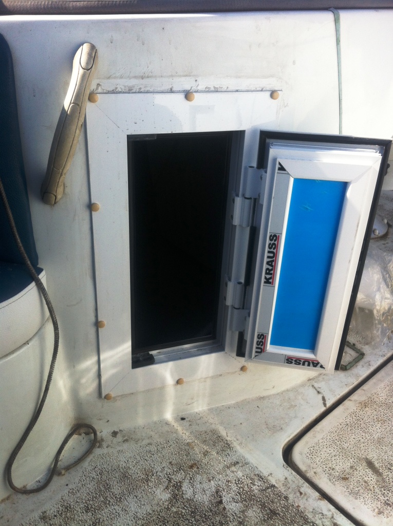

я еще до этого не дошел...у меня тут работники немного накосячили с расточкой глухих гильз...теперь исправляют...

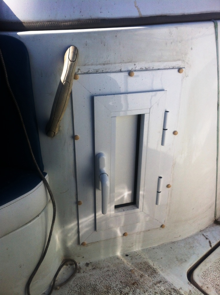

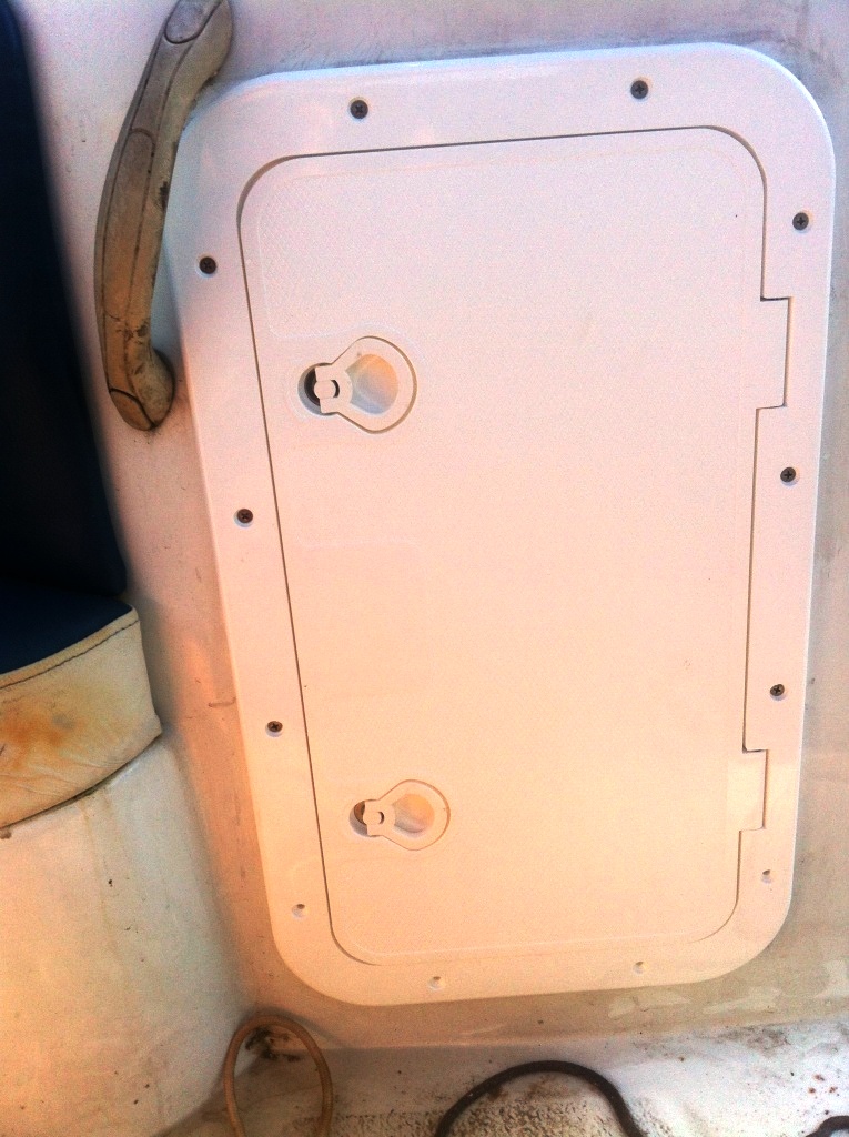

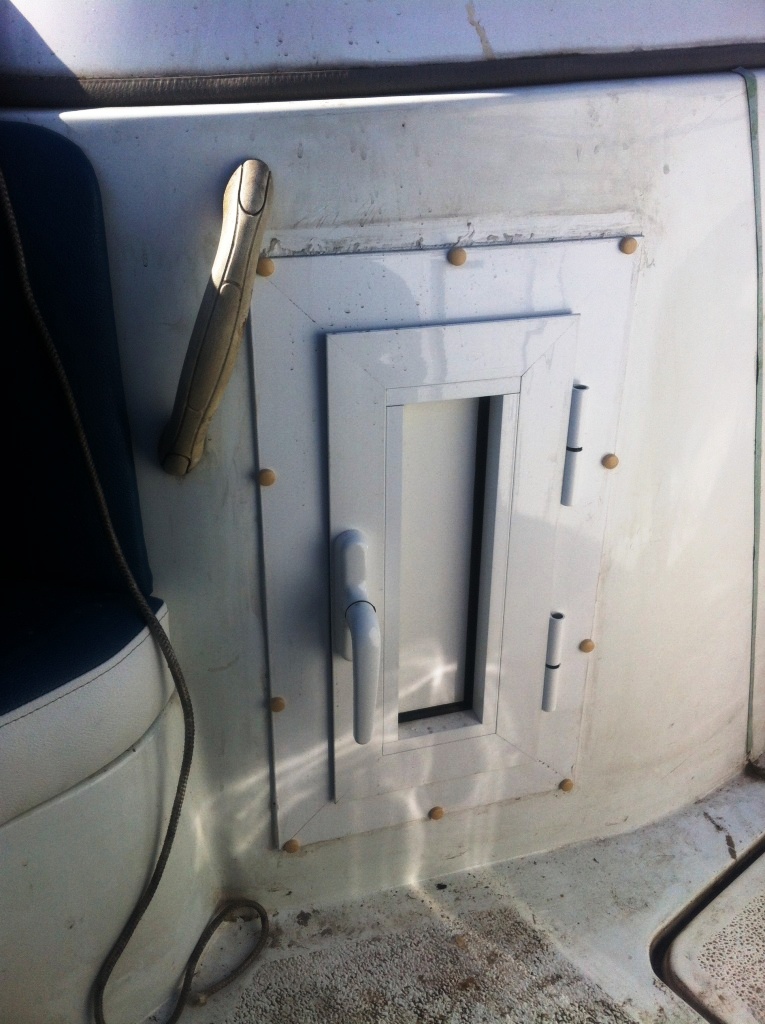

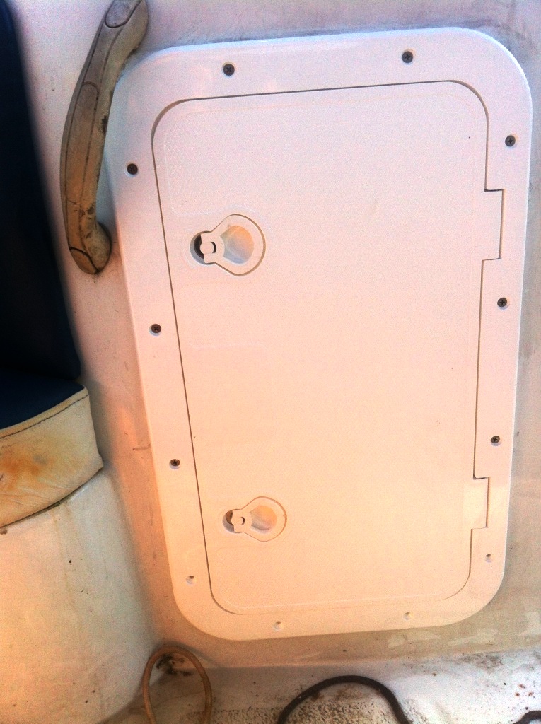

я по тихоньку делаю тент...заменил двери.. :crazy: а то страшно было :pardon: столы..стулья ..водка не влезала...

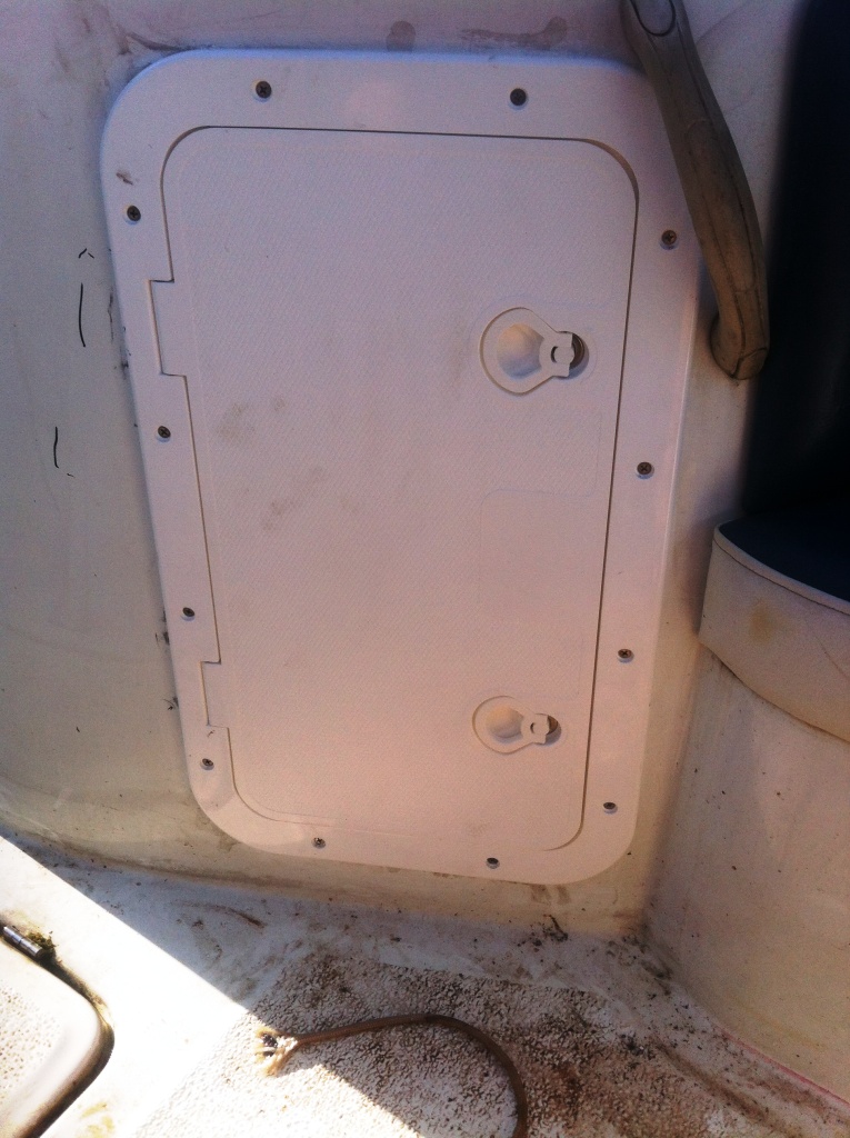

кстати..некому не нужны?? отдам за ненадобностью..
