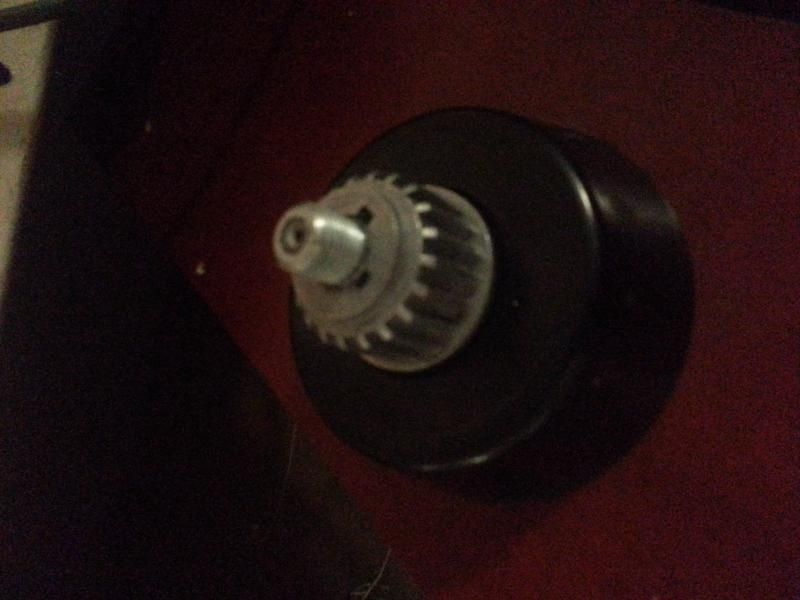

Добрый день. Нужна Ваша помощь по демонтажу данной запчасти на рулевом редукторе. Если не ошибаюсь данная деталь идет с переходником на нестандартный руль, или к редуктору. Демонтировать не получается в связи с тем, что у нее имеется паз, который не дает выйти из редуктора. Фото ниже.

На сколько я понял по фото это остаток от руля. Вал редуктора конусный со шпонкой по этому снимать надо съемником. Мое мнение

Да, говорят что нужен трехпалый съемник. Дорогое блин удовольствие....

Ты же не в пустыне живешь. На любом автосервисе он есть. Возьми на прокат, а лучше вместе со специалистом если сам не умеешь. И как говорят на форуме "И будет тебе счастье".

болгаркой небольшой прорежЬ аккуратно по пазам-сама развалится.ТОК РЕЗЬБУ НЕ ПОРАНЬ.
