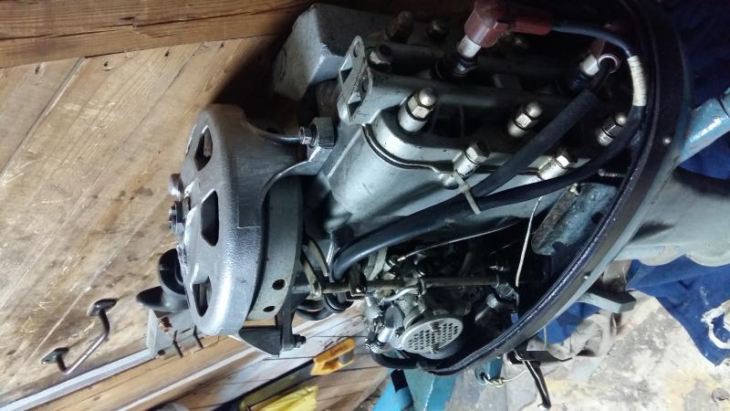

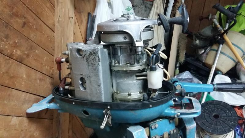

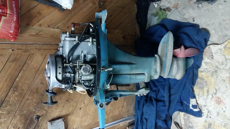

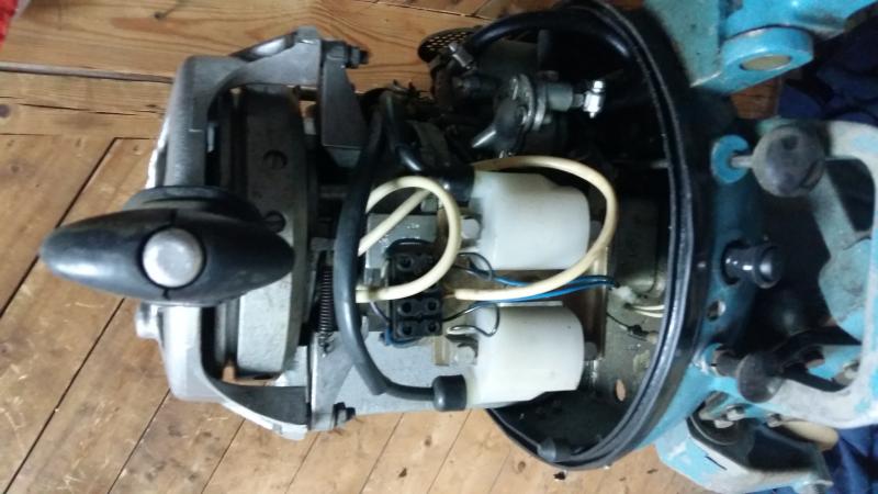

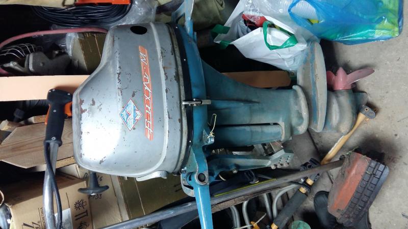

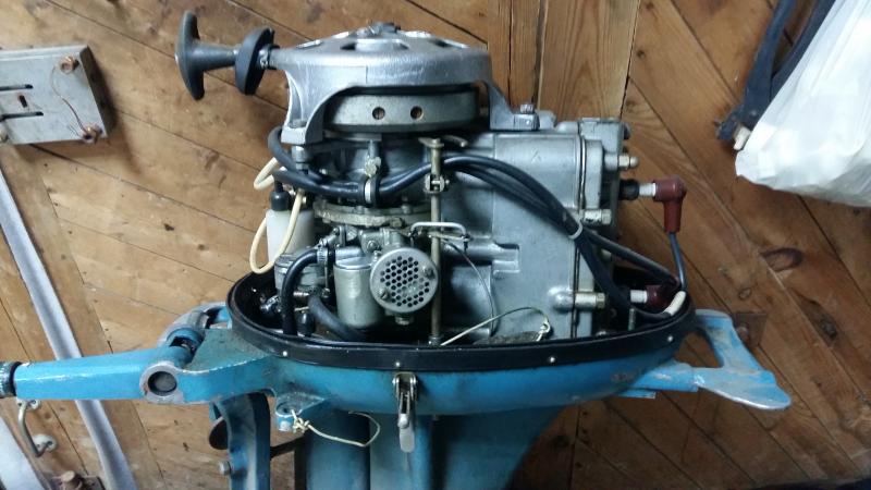

Мужики, подскажите пожалуйста новичку, какой это вихрь. Хочу поставить электронное зажигание, надо с моделью разобраться... 20, 25
И ещё у него проблема такая, бывает заводится с пол оборота, а бывает, по 50 раз дёргаю, в итоге тряпку суёшь в карбюр, и вот тогда заводится, как устранить?
Заранее спасибо за ответ.

25 вихрь это.
Чем не устраивает кулачковое зажигание?
28 264
2 887
Отрегулируй зажигание и почисть карбёр. Настрой карб по мурзилке. Если это не поможет, значит нужно разьирать двигло и искать причину там.
Проверь также всю электрику, свечи, провода, возможно причина в какой ни будь "сопле" плохом контакте.

Если тряпка помогает ,то наверно система (подсос) запуска не работает или как у некоторых отсутствует. :unknown: Ну и конечно,все процедуры от Тугарина нужно выполнить. :good:
У меня подсос отсутствует. Что не мешает моему зверьку всегда заводится с пол оборота.
Скорее тут золотники изношены.

Зверёк,зверьку рознь! Твой то боевой,а этот скорее кот в мешке!На днях руки дошли до второго (в запас держал) Вихря.Думал и брал как рабочий,а вскрытие показало что редуктор(с корпусом ) весь в топку!И ПОРШНЯ с кольцами тудаже.Ну в общем пришлось весь перетрусить.Теперь огонь,а не мотор! Даже подумываю,а не поставить ли его как основной? :unknown:

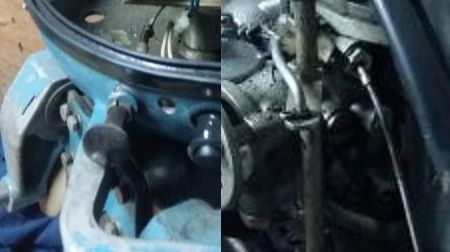

Судя по запылённой ручке подсоса, его просто не используют :?
Такая проблема бывает при неисправных золотниках, топлива накачаешь что в поддоне булькает :hahaha: дернешь 10 раз, свечи выкрутишь, а они сухие :shock: Ну это уже совсем полуживой Вихрь конечно. Если у тебя так то делай выводы.
.... а бывает, по 50 раз дёргаю, в итоге тряпку суёшь в карбюр, и вот тогда заводится, как устранить?
Надо убрать газ до минимума и вынуть и зафиксировать подсос, после этого заводить, как схватит, так подсос убрать. Обычно двух трёх рывков холодному двигателю хватает для запуска. В который раз говорю, что отрегулированный мотор без подсоса на холодную завести почти невозможно. Если конечно карб не переливать грушей выше рабочего уровня, когда из всех дыр льётся, неправильно это и даже считаю неисправностью. Система подсоса на Вихре работает только при закрытой дроссельной заслонке, если при включенном подсосе дать газ на запуске, то подсос на пусковых оборотах просто не работает.
