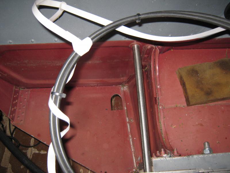

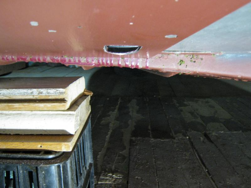

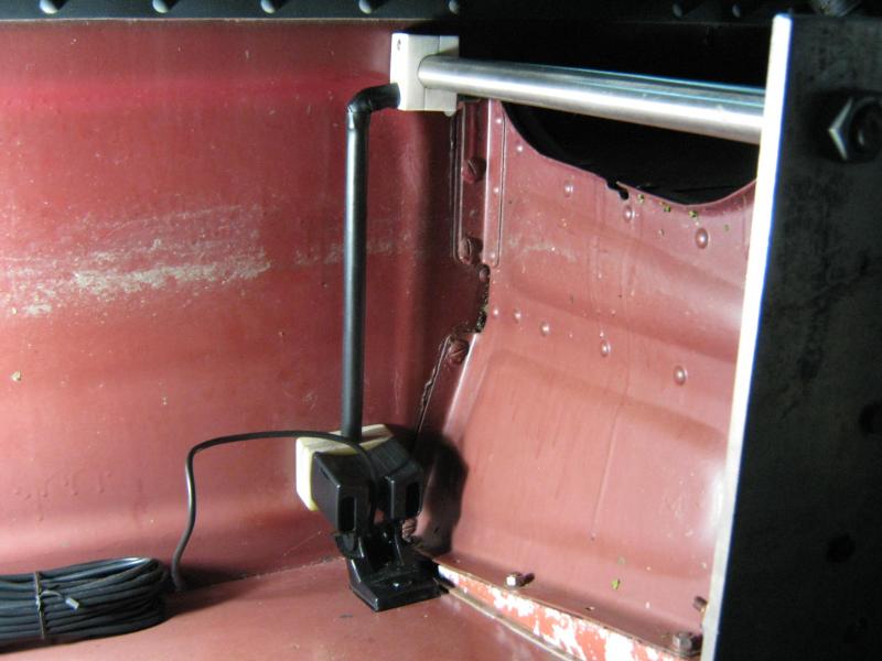

За сезон 2 раза датчик переклеивал, и всё равно толком не работает. На ходу то показывает глубину, то нет, корректно кажет только на малых. У знакомого такая же лодка, такой же эхолот, говорил: что работает нормально, но всё равно не нравится. В общем буду крепить внутри, но только в герметичную ванну, а в неё думаю залить антифриз, он не испаряется, и не тухнет как вода. Наружу не хочу, думаю что поврежу. Да, сначала датчик был вмонтирован в транцевую плиту(специально делал дыру, только зря), но видать при езде создаётся большое завихрение+клёпок много(помеха), короче этот вариант тоже не устроил. Вот фотки.
