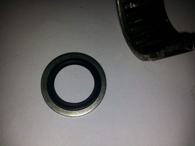

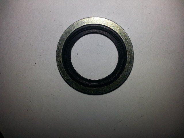

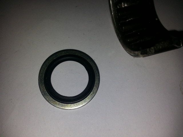

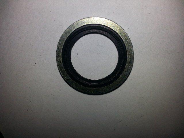

Владимир ты человеку мозги загадил конкретно, если есть что предложить-напиши, нет-не трынди. ВС61 купи шайбу с резиной (алюминиевая шайба внутри к ней прилито резиновое кольцо) они есть в разных размерах в конторах которые гидрошланги востанавливают, или в магазинах запчастей иногрузовиков, они кстати знают где шланги востанавливают.
Понял. Гляну.

17,2 диаметр шляпки - 12 диаметр резьбы = 5,2/2=2,6 мм на сторону ширина шайбы, такую и токарь легко сделает, в "шахте" даже фторопластовую можно или поступите как выше сказано не изобретайте велосипед.
1 362
Это она и есть, вещь прикольная держит давление, масло. Если посадочное место корявое отличная замена медным шайбам. и размеры есть любые
