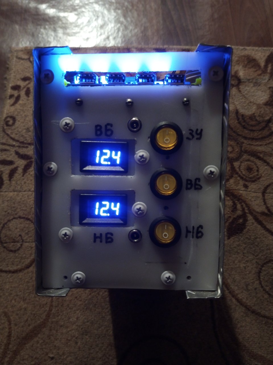

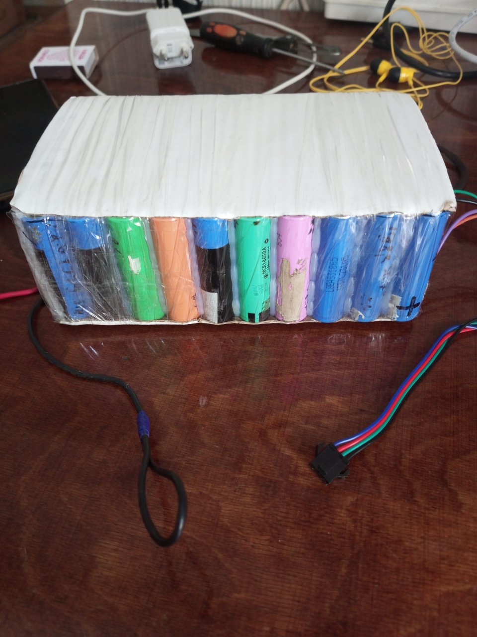

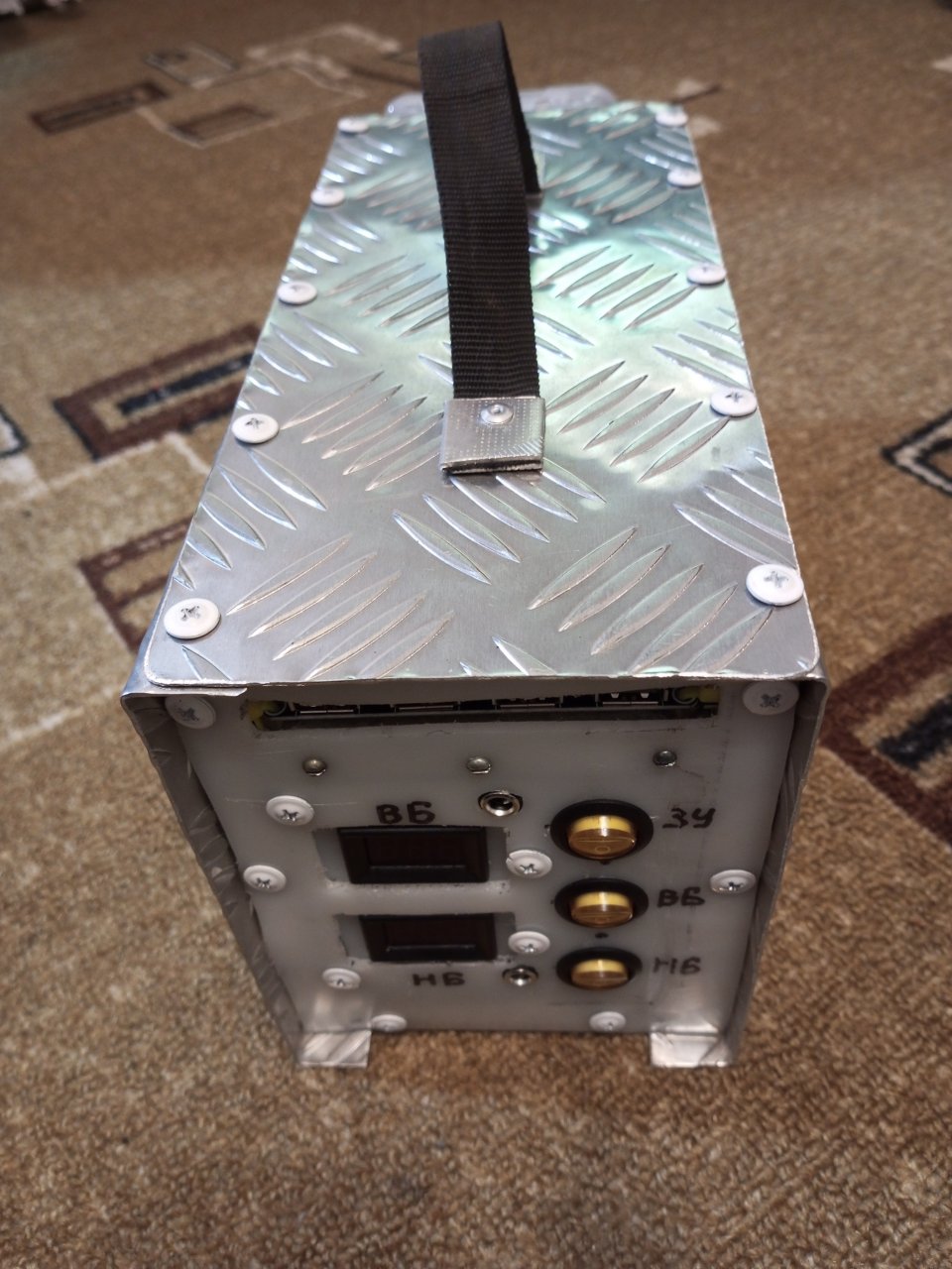

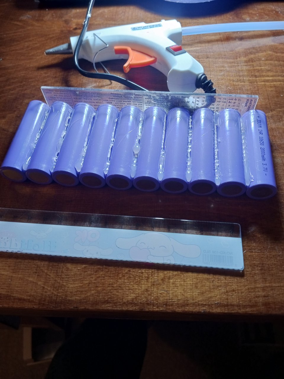

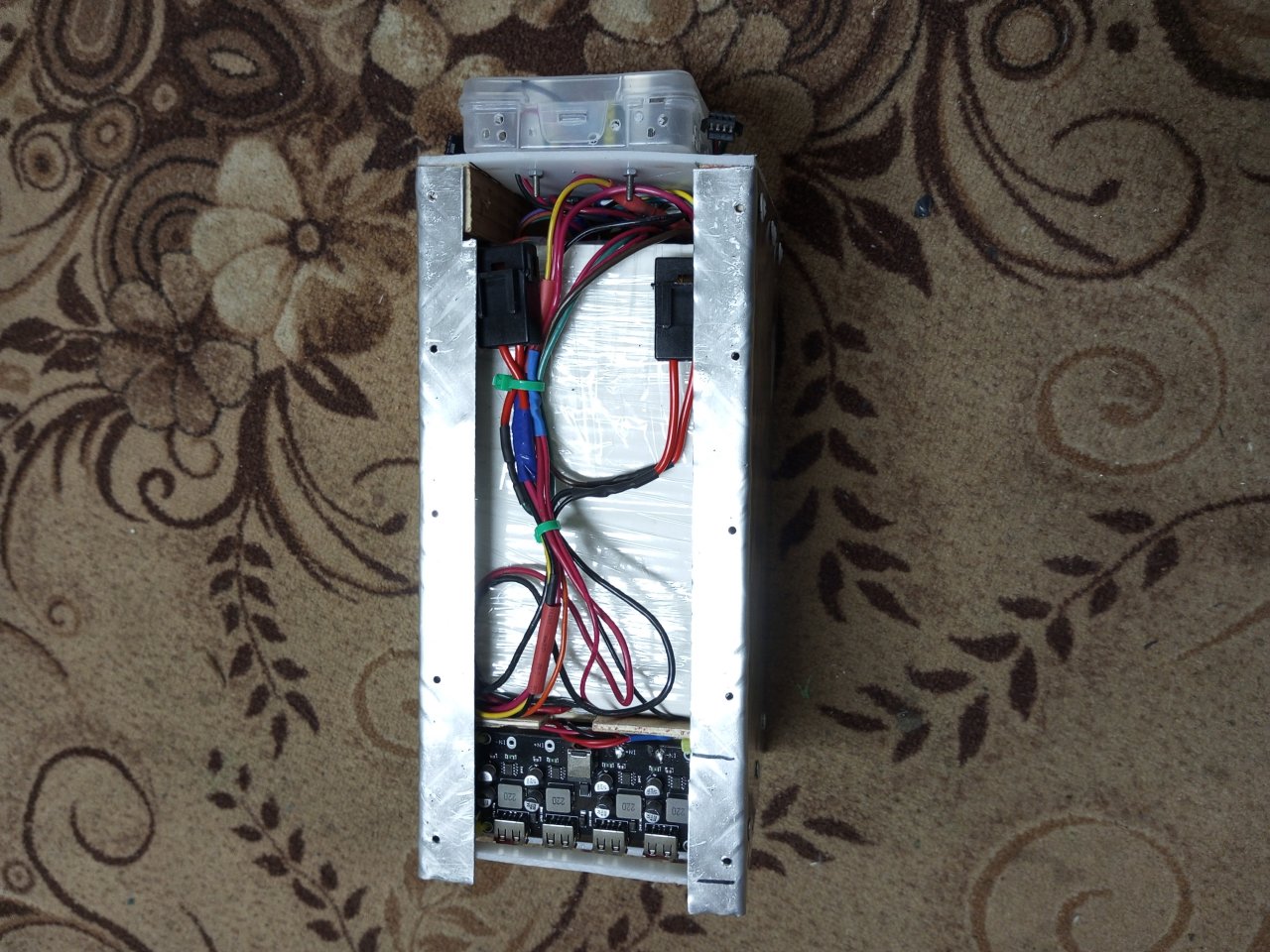

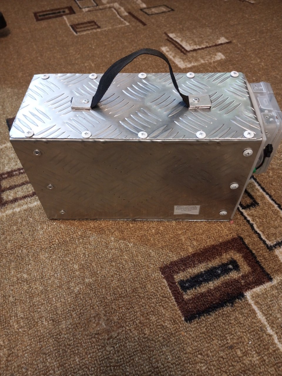

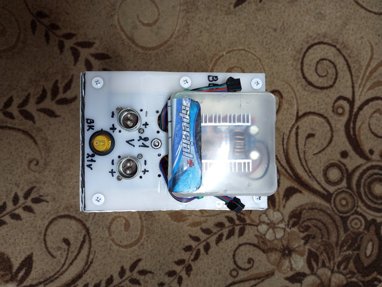

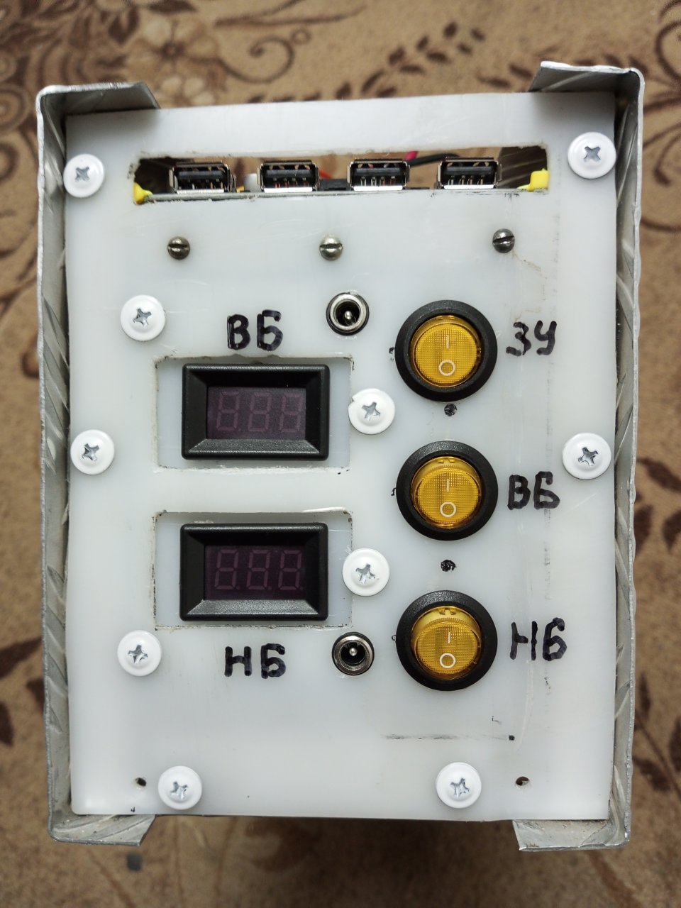

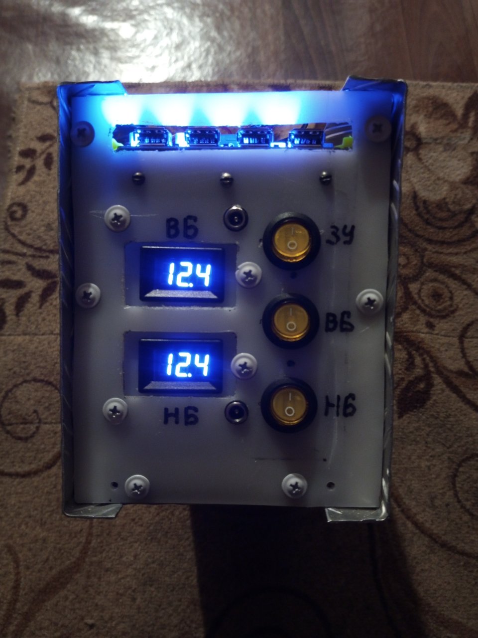

В предверии сезона замутил се маленький повербанк для питалова различных приборов в биваке.
А то чота надоело таскать авто свинец,инвертор к нему,а так же всякие кабели для эл устройств.
Краткий ттх:
ПБ состоит из двух независимых блоков батарей.Батки собраны из 60 ячеек18650 каждая .Каждая собрана на 12v36А.Общая емкость-72А.
Имеется на борту dc-dc преобразователь повышающий,настроенный на 20v4А.Для питания ноутбука.теперь ни инвертор ни сетевой его бп-не нах.А это все нехило жрало энергию из свинцовых аккумов.
Стоит 4-х пиновая плата быстрой зарядки телефонов.
Также установлены контрольные вольтметры,позволяющие онлайн контролировать степень заряда каждого блока акб.Удобно.
Выведены зарядные гнезда,а так же силовые выводы,под какую нибудь силовую нагрузку.Ну так,на всяк случай.хотя это ПБ для силовых упражнений не планировался,хотя может(один блок акб набран из новых среднетоковых ячеек).
Так же выведены пины с каждой акб для контроля степени разбалансировки параллелей,а заодно и выравнивания их активным балансиром.Оч полезная функция для лития.
Зарядка телефонов,преобразователь,запитаны через отдельные выключатели для экономии емкости акб.

Почему именно такой формфактор батарей? Было много ненужных?
yaua1974
09.10.2020
9 015
2 823
Покровск
Ненужных не было.
Просто это самый распространенный формат и по цене оптимальный соответственно.
