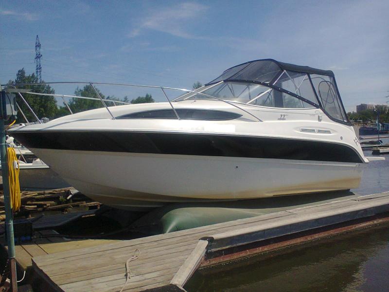

На соседней линии такая штучка сезона три уже.
12 411
3 907
А у этого катера я смотрю просто надувные баллоны, наверно что то из ПВХ :good: Вот реальный дешевый вариант подъема :good:
И кингстонов не надо накачал-спустил :yes: Электричество рядом на стойке вижу.
Дмитрий привет
Может это и решение!
Если можно поподробнее!
думаю тут немало желающих будет узнать подробности.
Из пвх встанет думаю тыщ в 12
Однако смотрю у него желтая линия по кильватерной линии все же есть.
Не общались ли с владельцем?
Наблюдали ли процесс подъема?
Чем качает, скок времени подъем, чем подгружены баллоны?

Подробностей почти нет. Видел что баллоны выполнены одним полотном и накачиваются одним шлангом.
У меня сложилось впечатление, что давление воздуха в баллонах постоянное, а при спуске судна
в них водяным насосом закачивается закачивается балласт. Насос виден слева.
