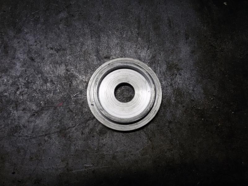

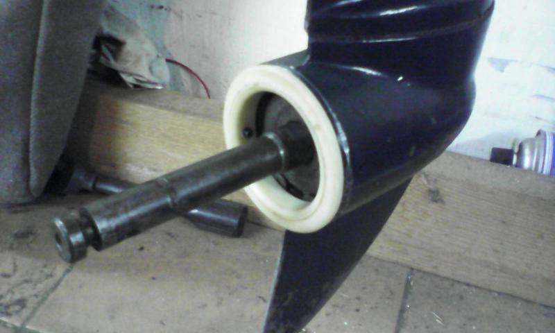

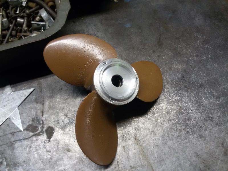

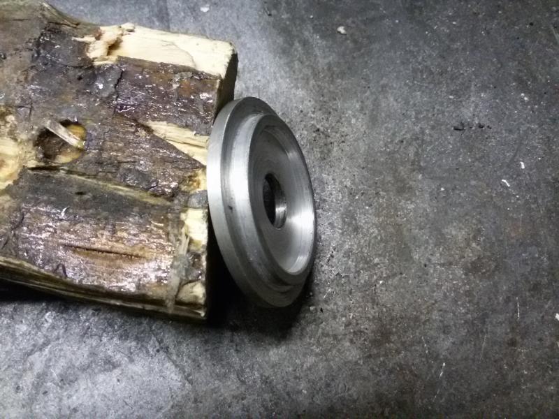

Всем привет! Задавшись вопросом как избежать наматывание травы и сетей на горизонтальный вал мотора решил выточить втулку на корпус редуктора , которая уберет зазор между винтом и корпусом , сделав все необходимые замеры помчался к токарю. Из всех доступных материалов был выбран капролон вот что получилось. Втулка вставляется в корпус редуктора до стопорного кольца , потом сравнивает внешний диаметр корпуса и винта , и совсем чуть чуть заходит полость винта . фиксируется двумя ввертышами под шестигранник

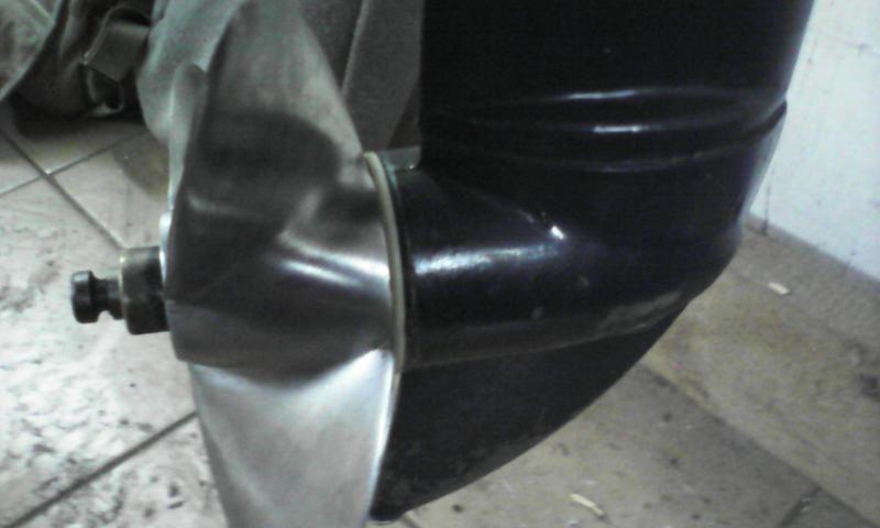

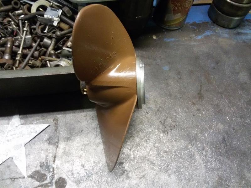

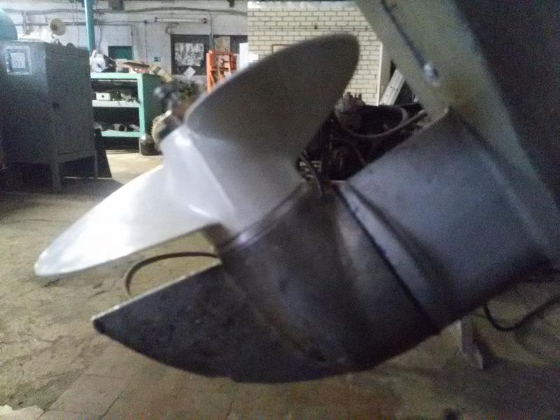

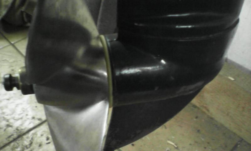

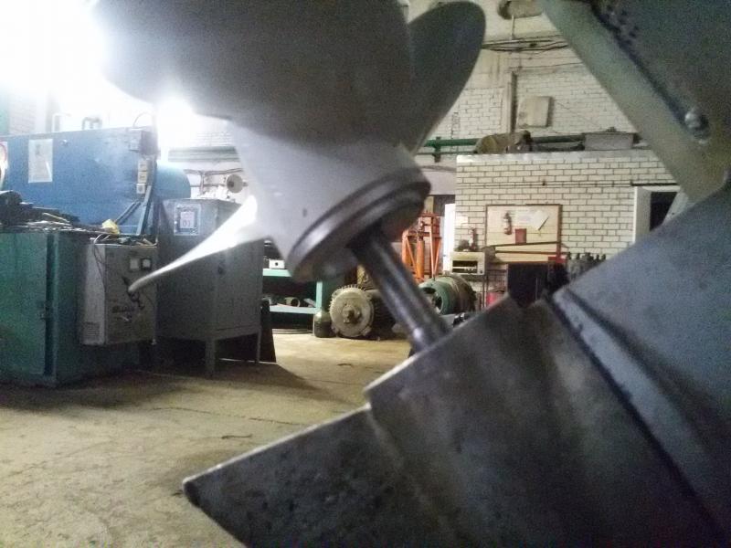

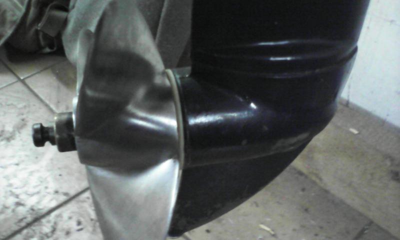

Добрый день Всем форумчанам! Чтобы убрать зазор между винтом и корпусом редуктора я принял такое решение.
Зазор между корпусом редуктора и вставкой: по диаметру 1мм, по оси 0,2мм.

Ввертыши идут по резьбе втулки или ещё на корпусе редуктора есть резьба? Полезная доработка!
ksv_ul
27.04.2016
Ульяновск
Муссон 320ск
Ветерок 8м
Отверстия 4,2 мм, сделана фаска как для впатая, ввертыши на резьбе М4, пропил под отвертку, заворачиваем потом керном развольцовываем.

очень правильное решение но исполнено не до конца...помимо втулки обязательно 1-1,5 см на корне лопасти сделать заострение как на стамеске...будет еще лучше...а с мелководным режимом(пластина упорная) вааще траву мотать перестает...проверено...
