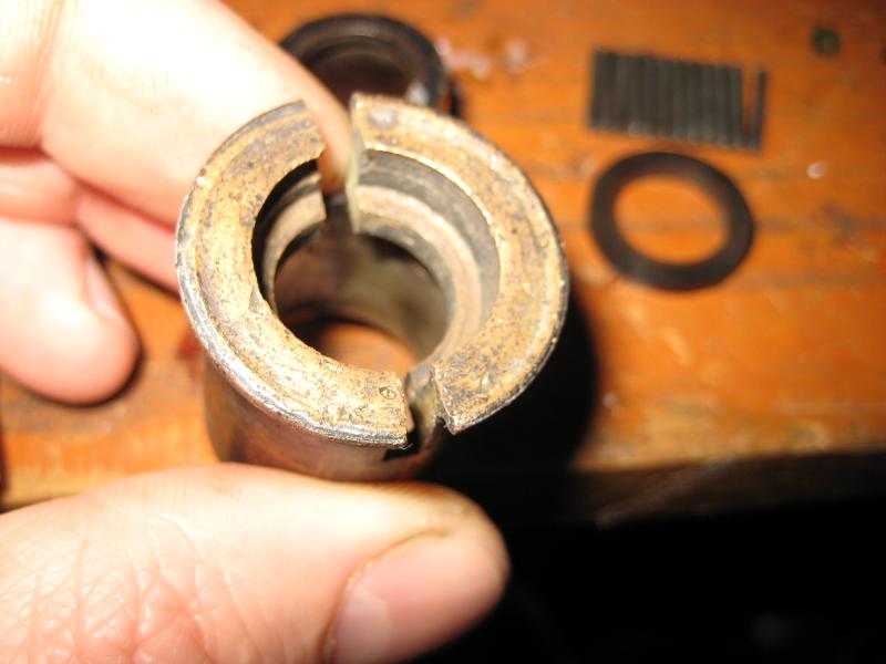

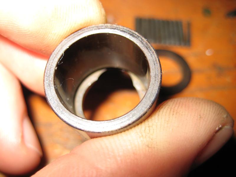

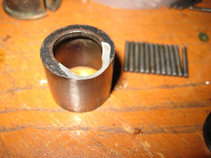

Прикупил новых запчастей немного. среди них роликовый подшипник редуктора. показался ржавым всредине. решил разобрать и вымыть. затупил чегото и ... отколол часть его

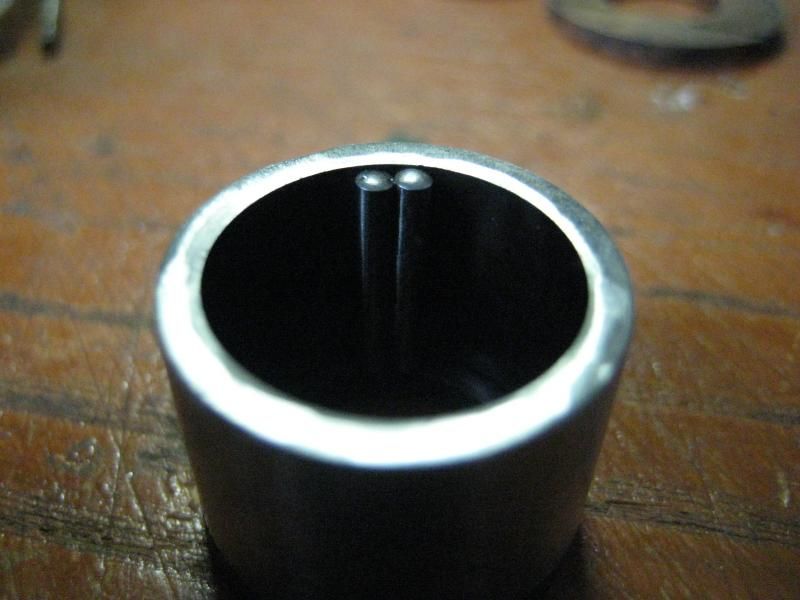

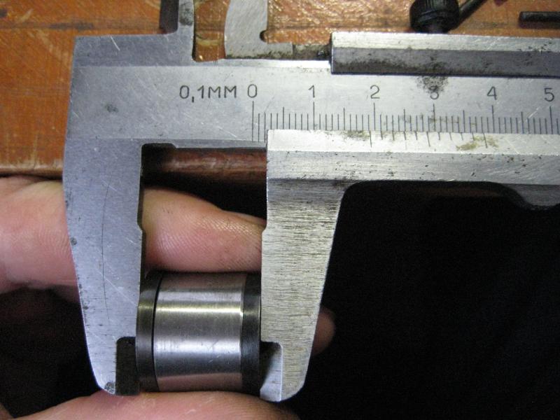

можно проводить измерения. итак наружный диаметр обоймы 21мм. внутрений 17,9-17,95 (штангель - 0,1) высота обоймы 18,2мм. ширина дорожки под иглы 14мм.
Думаю наждаком легонько обрезать до 15мм вставить ролики из ВГШ Явы и сверху положить шайбу с другого такого же подшипника и закернить. будет толк?
итог - толщина шайбы 2,6мм+15+2,6мм = 20,2мм глубина стакана 22,5мм.
аналога 13х21х17 нет

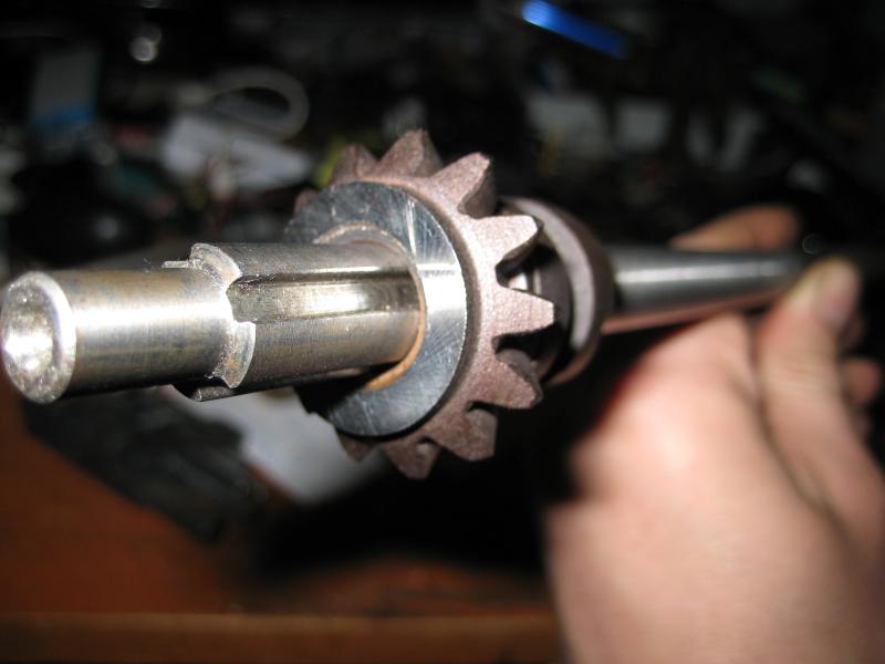

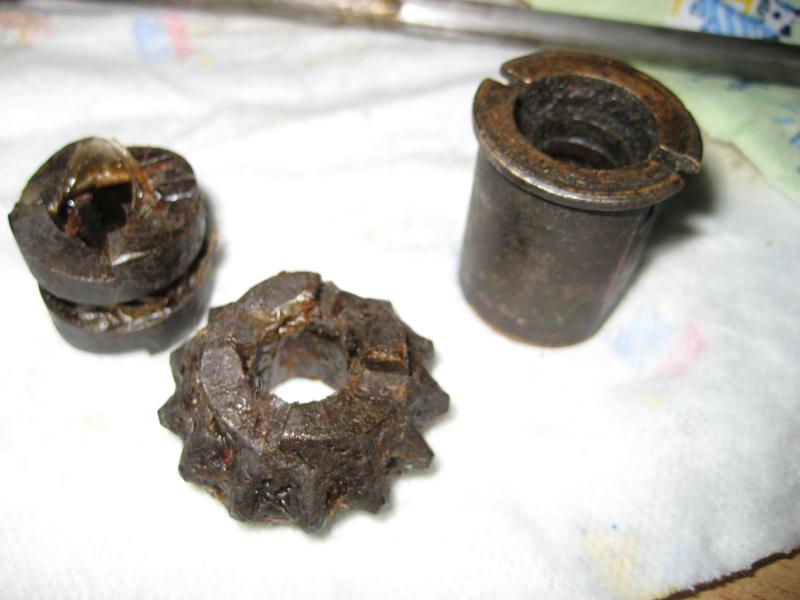

вот такой износ у втулки.
и еще немного вкусняшек

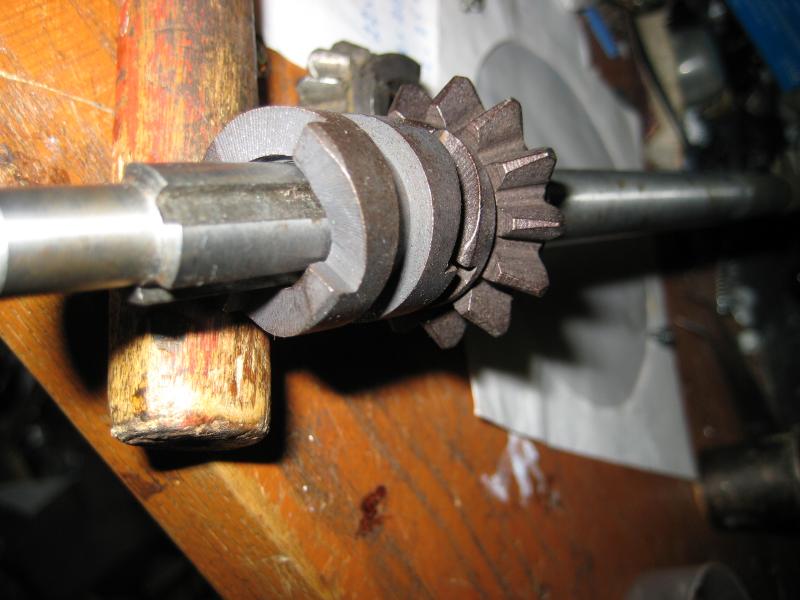

на следующий день обрезал наждаком остатки обоймы до высоты 14мм, для иголок ВГШ Ява,
и общая высота подшипника
глубина стакана 21мм. остатка хватит для того, чтобы закернить шайбу. или припаять по кругу.

И где такие вкусняшки находят..Я имею в виду торсионный вал..

у нас еще есть в запасах. и кольца есть, и поршня, и блоки новые, винты с демпферами. и шестерни в редуктор.. много чего еще можно найти. но уже меньше, чем было :(
