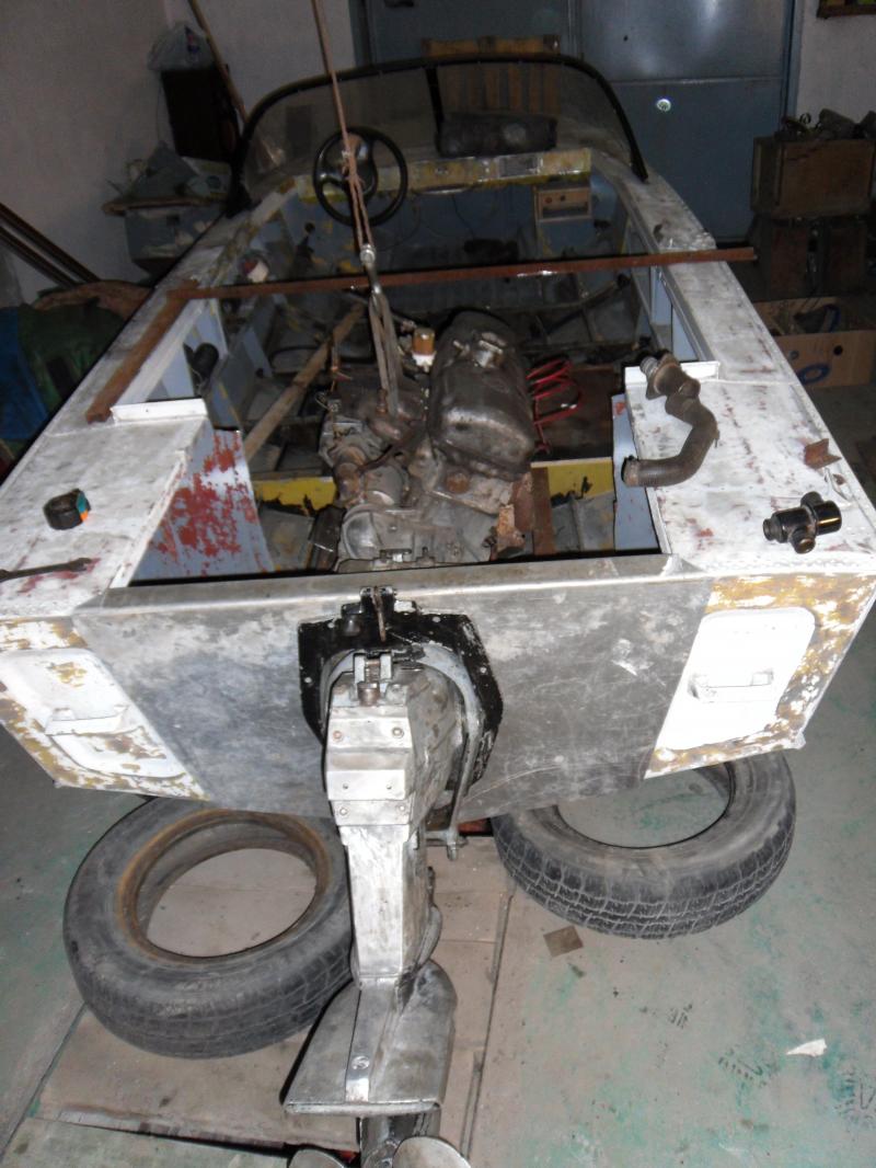

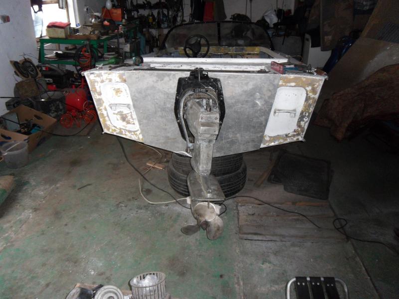

Кто что скажет по поводу моего решения переделать Днепр под стационар?

Ну если не боишся проблем с регистрацией то наверно получится неплохой спортивный снаряд.

Моторчег москвичевский штоли? Не тяжеловат будет?

А зачем? :shock:
Honda BF-50 весит где-то кил 90/100, мотор москвича с кожухом и навесным примерно такой же вес,и лошадиных сил побольше расход топлива поменьше и ТО дешевле обойдется

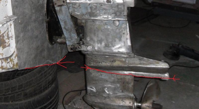

есть сомнения что высоту ноги не правильно поставил.Я нижнюю плоскость кавитационного крыла сделал по дну лодки
Конечно неправильно. Верхняя плоскость должна быть на пару сантиметров под водой.
При врезке плиты в корму - семь раз отмерь, один раз отрежь.
По поводу веса. Колонка с плитой - 52кг. Мотор с генератором, стартером, маховиком и кожухом - примерно 120. Плюс насос забортной воды, плюс теплообменник, плюс аккумулятор, плюс опоры двигателя и кардан (ШРУС) - силовая установка под 200кг. Будь готов к тому, что при спуске на воду скула в корме сантиметров на 15 уйдёт под воду. Так что аккумулятор, бензобак будут впереди, чтобы хоть как-то дифферент выровнять. С полметра длины Днепру бы добавить...

Re: лодка Днепр и стационар на нее
Для такой килеватости нормально. У меня на ОКЕ4 (с такойже килеватостью ) Стоит выше гдето на 3 см. Гдето фотки выкладывал. Все хорошо.
На подвесном моторе устанавливал гидролыжу в ровень с днищем и никаких проблем не было даже на виражах.Корпус у меня тоже килеватый.
