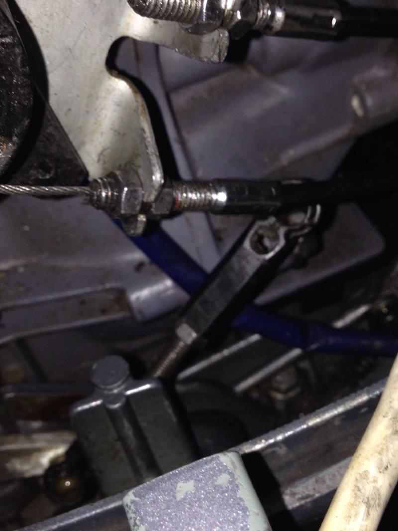

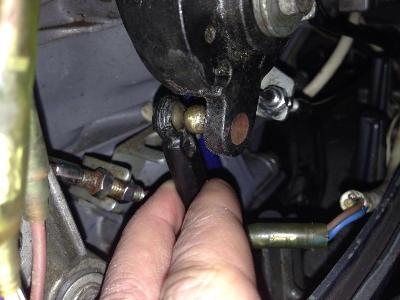

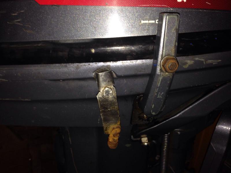

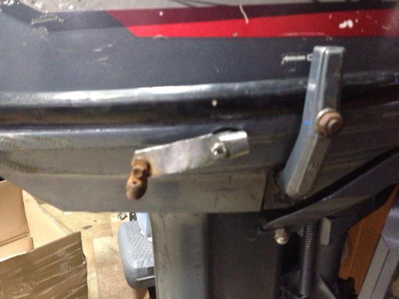

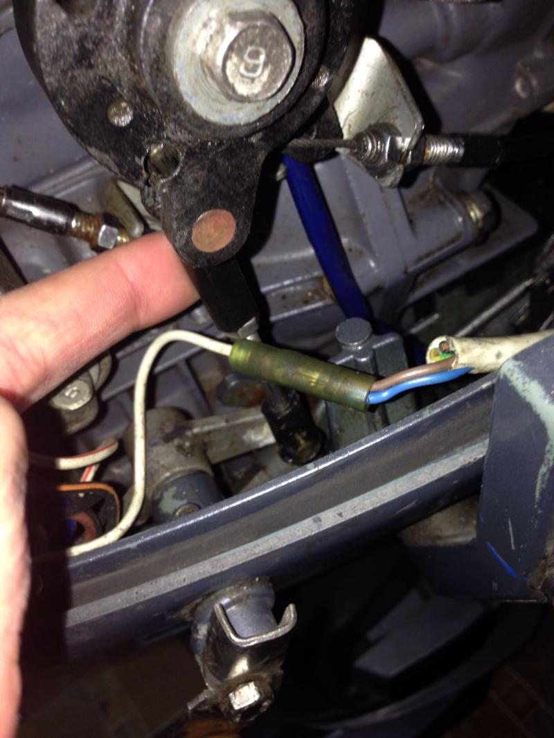

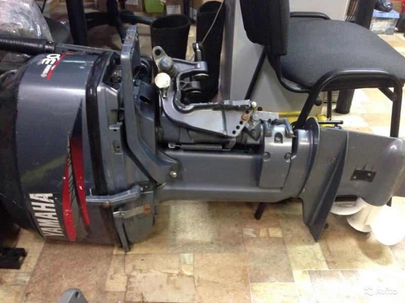

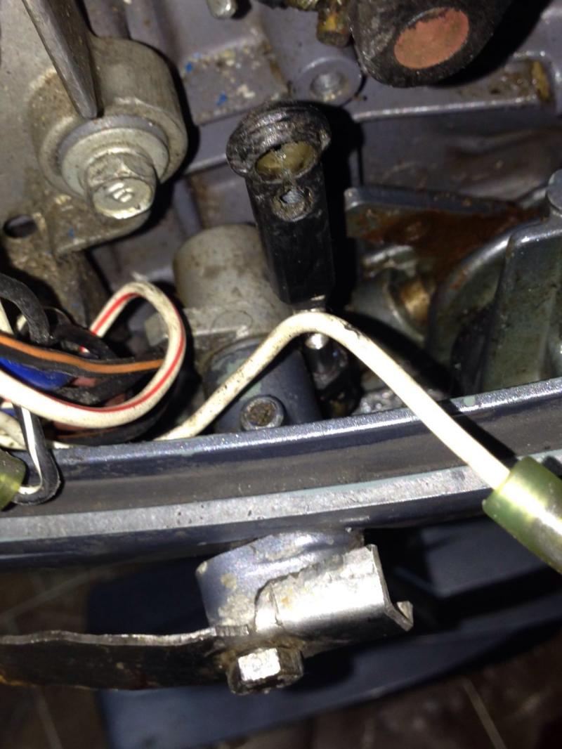

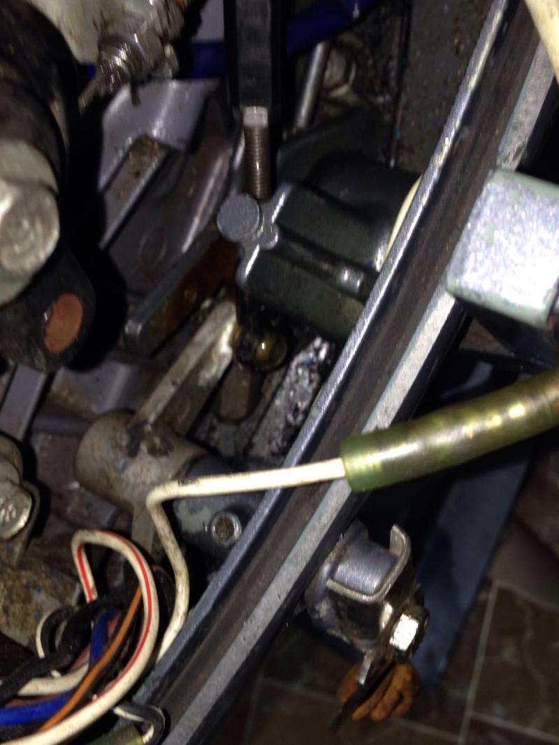

Добрый день. Собираюсь купить 1й в своей жизни мотор, и сразу яма 30 2006г. Продавец говорит что мотор стоял на лодке с рулём, но при этом остался только один трос. Я тут накидаю несколько фоток, чтоб спецы смогли мне объяснить: есть дистанция на моторе или нет, фотки продавца,т.к. он с другого города. Помогите не промахнуться с покупкой.

zavitay
04.07.2012
6 355
385
Стрела
Эти два рычага и есть дистанция но это не hwcs для подключения газа наверно румпель скидывать придется. Хотя может и ошибаюсь. Не помню уже как точно выглядит.дистанцию подключать можно.
ну да, продавец так и говорит, что ему в сервисе дистанцию убрали и установили румпель. То есть на моторе "самоделка" установлена? да и почему один трос остался у него. Он сам пояснить не может, говорит от деда осталось. А я блин никогда в жизни ещё с моторами дел не имел)))

zavitay
04.07.2012
6 355
385
Стрела
Все в кучу свалился! :D Для подключения дистанции,тебе надо еще крепления троса к корпусу,поищи фотки в интернете. Их полно. Для рулевого троса,нужна еще скоба для крепления кочерги. Это мелочь,с реверсом проблем нет,с газом не исключено,что придется что то доделывать,опять же,это не проблематично,поищи на Яндекс картинки,все найдешь. Я не помню уже как точно газ приходит,и рычаг газа из нержавейки строем нын какой то,переделать бы,но повторись,проблем особых нет!
zavitay
04.07.2012
6 355
385
Стрела
Ну правильно. Газ,реверс и рулевой трос. Газ это у тебя кривой огрызок из нержавейки,реверс рычаг вверх развернутый,рулевой вставляется в отверстие на струбцинах.
Александр66
03.02.2016
Екатеринбург
Ротан 520
Tohatsu 40
то есть головняков не будет у меня подключить дистанцию? тросов всё таки три должно быть как я понимаю.
Mark69
30.09.2014
218
Екатеринбург
F40BETS
Управлять дистанционно 3 троса нужно . Руки есть? Все сделаешь!

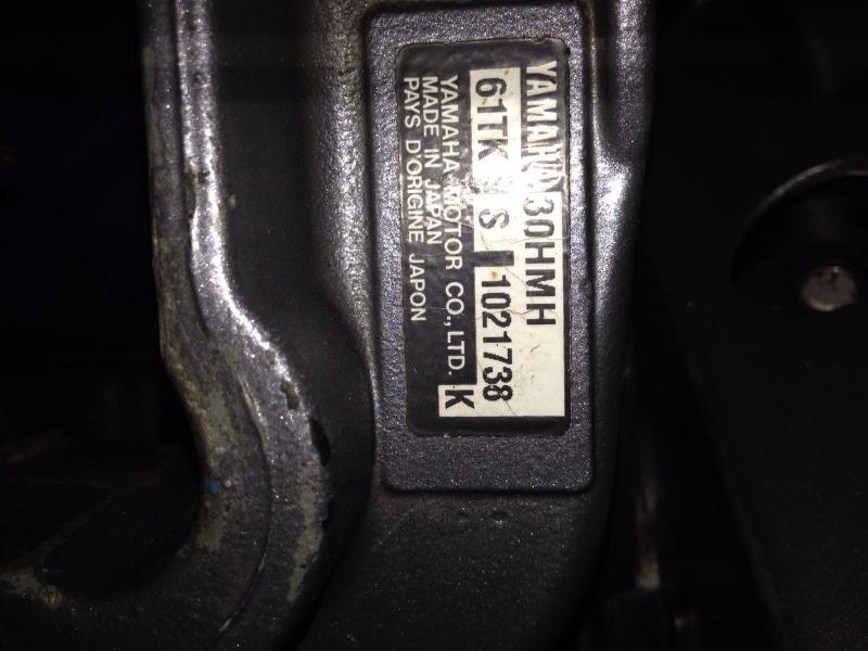

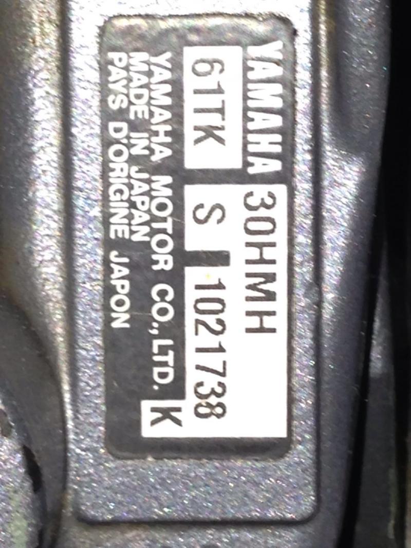

скинь фото шильдика, я очень сильно сомневаюсь что мотор 2006 года

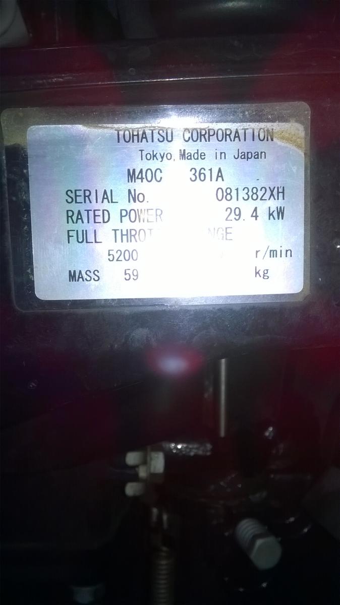

в итоге купил Тоху 40, сможете по этому шильду определить год?
последние буквы означают год выпуска Х-0 Н-8 2008 год
