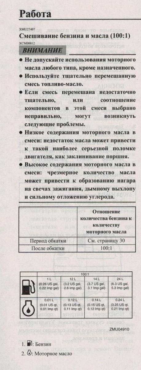

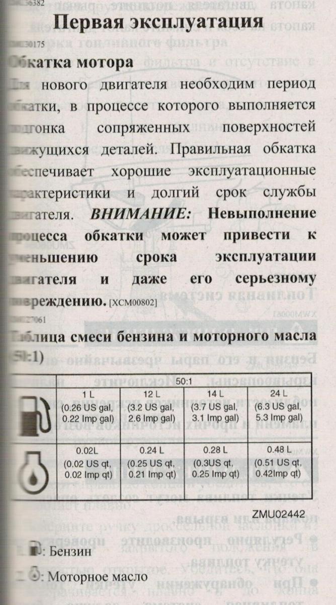

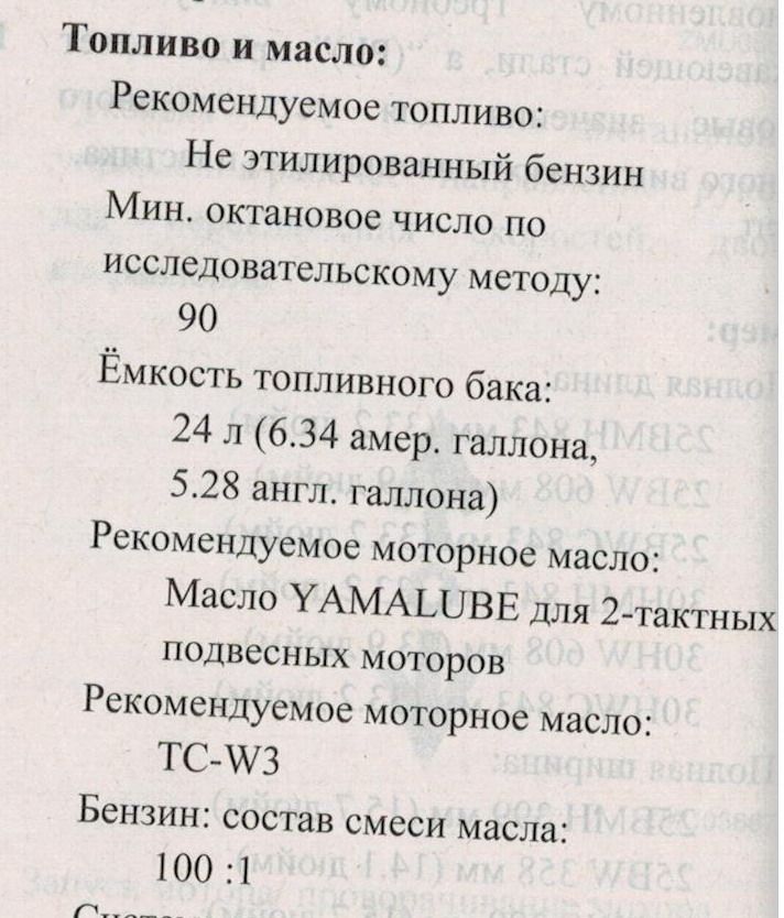

Прилепляю копии с мануала "Yamaha 30HWCS" приобретенного неделю назад (новый)

Вот тут ledniс606 правильно написал, не дай бог таким мануалом воспользоваться. Лей 1:50 и не заморачивайся.

Поздравляю с приобретением!!! :good: ...только сам понимаешь, обкатка 1:25, а эксплуатация 1:50 :yes:
Спасибо. Понимаю. Наверно супостаты хотят, чтоб мы чаще запчасти покупали, поэтому пишут 1:100.

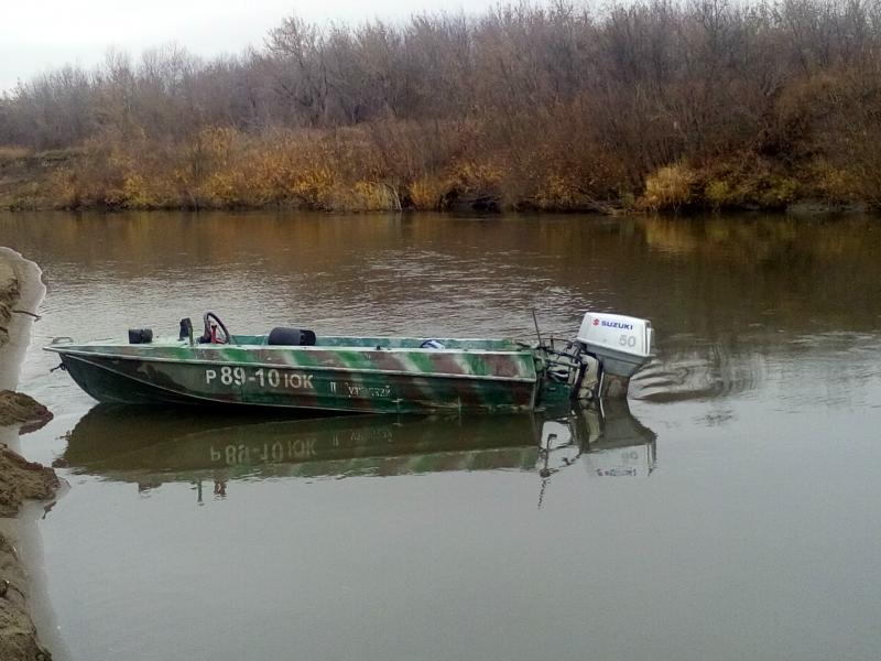

привет всем купил казанку с мотором первый заплыв потерял винт какой должен стоять? заказал в магазине винт 14шаг фото
победа
04.03.2011
1 539
Мercury-50 ELPTО
Re: подбор винта
Здорово под полтос км/ч на Казе без лобового :good: и 14" тоже пойдёт!
