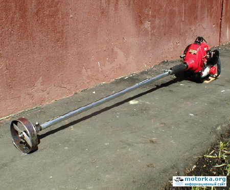

Мотовесло из газонокосилки-триммера. Такой мотор разгоняет лодку до 6-7 км/ч. Использовать газонокосилку после превращения в мотор, можно и по основному назначению.
Лодочный мотор из газонокосилки
Опыт переделки газонокосилки-триммера в лодочный мотор
У кого есть опыт подобной переделки?

Это не от газонокосилки, это от мотокосы, или триммера по-супостатски. Газонокосилка это на 4х колёсиках, её мотор с вертикальным валом легко агрегатируется с любой ногой ПЛМ.

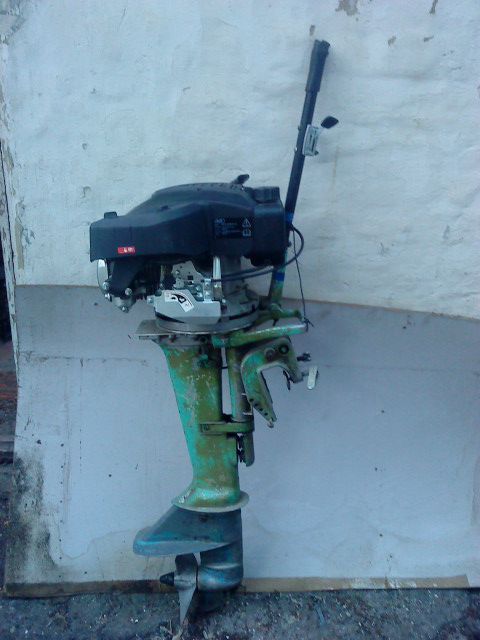

Да не очень удобная силовая установка.и при перевозке не очень компактно. китайская голова на какой нибудь ноге привычнее в обращении.да и мощи поболе. лодку пвх 280 со мной любимым (98кг) китай голова на стреловской ноге уверенно прет 23км\ч.
skobari сказал(а):
...лодку пвх 280 со мной любимым (98кг) китай голова на стреловской ноге уверенно прет 23км\ч.
Фото любимого "гибрида" в студию... :yes: интересно ж блин :pardon:
Мой вот:

У меня как Юрки скобаря на стрелоноге.Отдал сей моторчик крестному отцу.Пусть радуется на старости.Ему уже давно за 70.А на Волгу так и гоняет.
Еще точно такой же видел у нас.что на фото вверху.Орёт он,словно в заборе застрял и еле борется с течением в затоне.На Волгу на нем нельзя не справится.Вообщем не впечатлил.

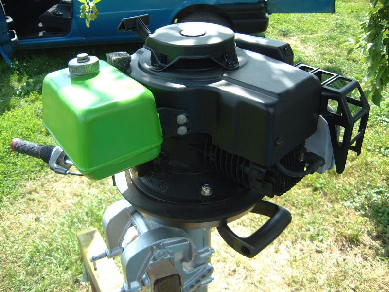

Если кто то осмелится замутить себе такой гибрид,в качестве переходной плиты можно использовать дюралевую сковороду,коих на базаре по 250р полным -полно

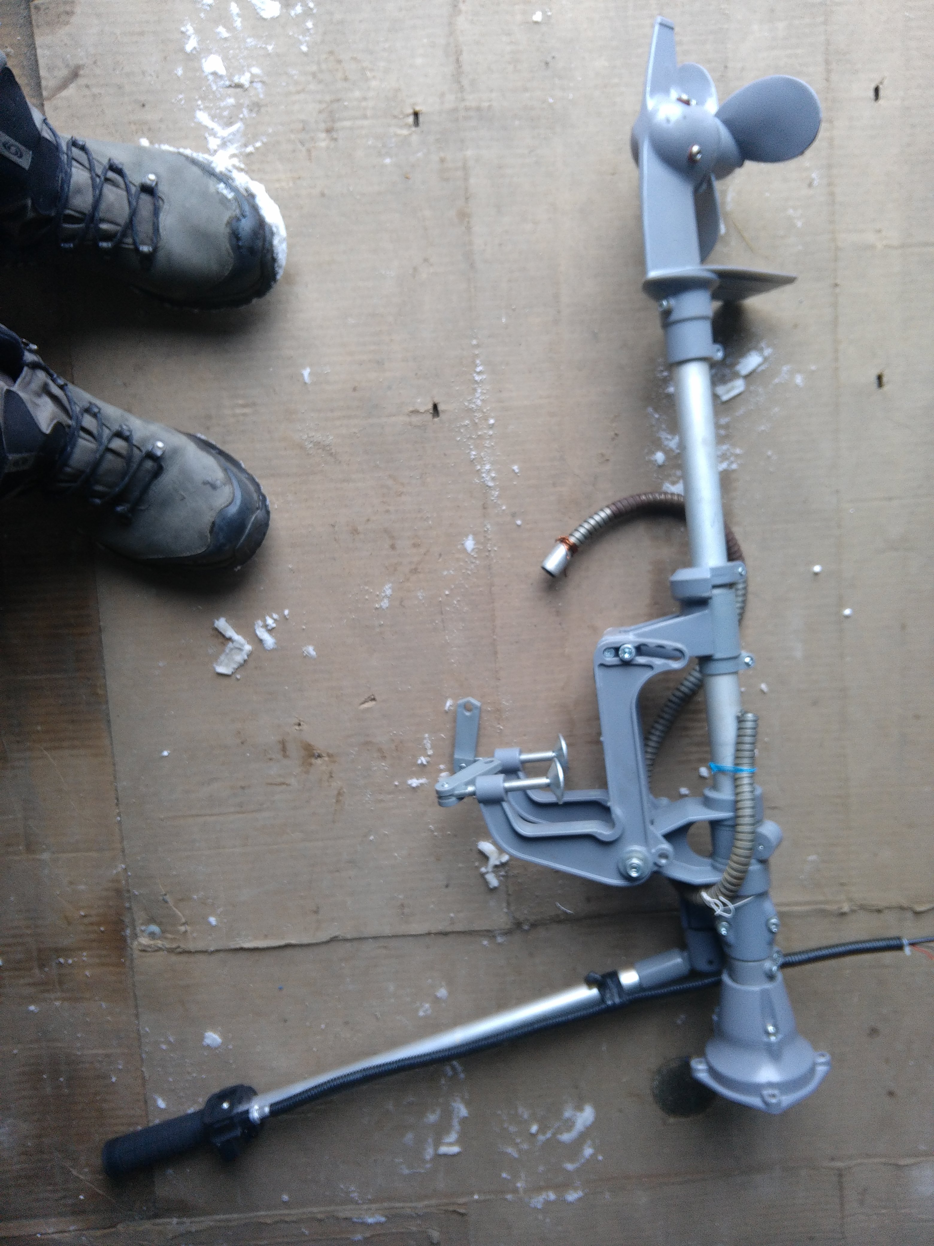

1 362
Ребята подскажите, вот это мне надо? Крепление один в один как от мотокосы. И сколько это может стоить? Предлагают за 2 т.р.
28 259
2 880
1 362
Да хрен его знает. Другу отдали за долг вместо денег, просит забрать или продать.

Нога кстати неплохая, лёгкая, только напрямую я не стал мотор ставить, взял у велосипедистов цепной редуктор 2:1 , и на АВИТО купил Хонду джиикс 35 за 5 рублей без искры, мотору легко, расхода нету, и гофру от глушителя в воду. Да, ещё винтов купил дерьмовопластмассовых по 300 рублей, ибо мотор специанально для камней, чтоп не жалко.

Алексей, нормальная хрень легкую надувнушку куда-нибудь недалеко таскать. Легкая вместе с косилочным движком, но передаточное редуктора не оптимальное, и движок не может сильно раскрутиться. В интернет-магазинах от 4,5 тыр стоимость начинается. Оптимальный движок для нее 2-2,7 л.с.
