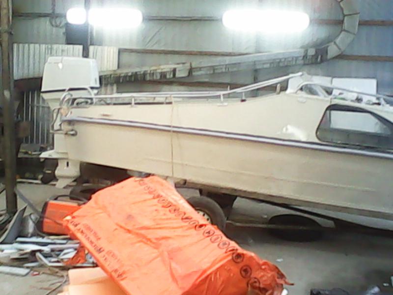

Есть два варианта по движкам . Или 80 ку или две 30 .
9 560
4 780
:) И тот и этот вариант у нас не пройдут.Допуск по мощности 50сил. А как у вас с регистрацией большей мощности? :(

Вот *спойлер* по моему лишнее,так то да-красиво но для рыбалки уже помеха и еще какая,если для покатушек и будет выполнять роль тарги то вполне очень даже....

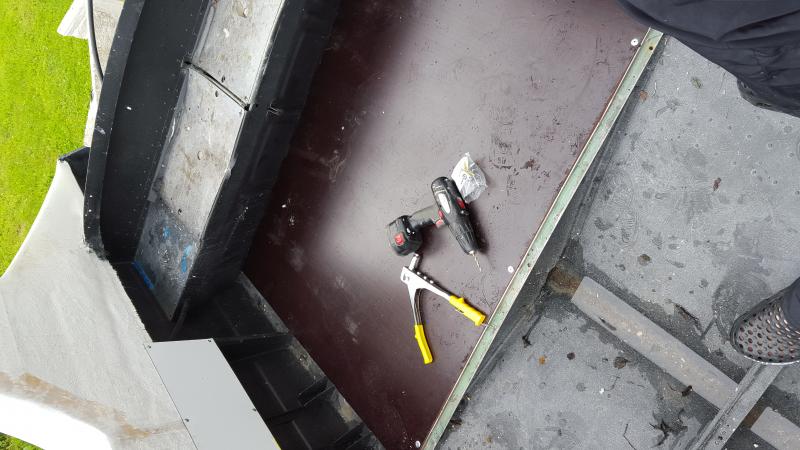

Привет всем! 80ки будет оооочень много,т.к.на личном опыте подтвержу:имея прог4 удлиненный до 5,5м и тоху90 на нем. После 60ти начинается очень сильная поперечная бортовая раскачка из за малой смоченой поверхности и через чур мощного крутящего момента,что небезопасно. 2 по 30 будет за глаза,даже с 15ми винтами будет поднимать все самые немыслимые загрузки.

В каком месте вставлял "УДЛИНЕНИЕ" хоть какие-то фотки покажи, тоже как-то хочу заняться сделать версию "Лонг" вот и собираю по крупицам инфу...
стрелок
02.10.2013
803
24
Прогресс-4+тохатсу-90
докатка тохатсу-18

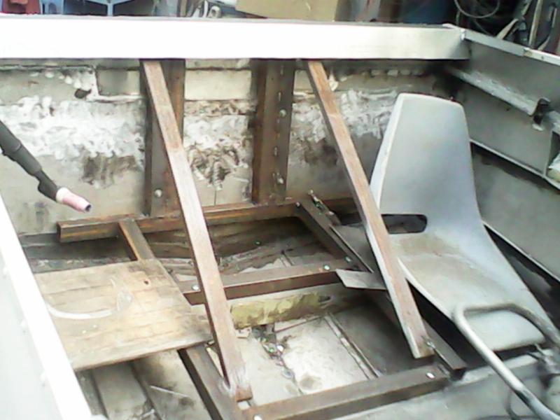

Добавлял с транца листами АМГ-5,клепка вся механическая,заклепки 5×12 АМГ.Лист 2мм,транец 4мм.

Я его отнял у сдатчиков лома(поменял на денюжку) уже с вырезанной палубой и оторваным транцем. Скулу из нержи пришлось заменить на уголок. Если надо более информативные фото,то в понедельник по пути из больницы заеду и что надо отфотографирую.

т.е. был донор и к "стоку" приклепали всю транцевую часть, где начинается "сиденья" я так понял по фото? тем самым увеличив свободную площадь кокпита? из-за этого удлинения, отпала необходимость в транцевых пластинах (от дельфина), но после 60-и корпус начинает "качаться" вправо-влево с нарастающей амплитудой, да?

Да,все именно так. Просто когда искал мотор сил 60-70,то попался этот,форумчанин отдал в рассрочку. Гуру гидродинамики поставили диагноз: смачиваемая поверхность критически малая,а энерция от большого винта значительная-отсюда и раскачка. Дельфин сам делаю при минимальном глисе поднимаю тримом и начинает скакать очень плавно и приятно. При таком соотношении корпуса прог получился очень устойчивым на курсе и предсказуемым на всех скоростях(до 62-65 км/ч в зависимости от течений). Бонусом к длине стал очень мягко проходить речную волну и перестал проваливатся и нырять между волнами.

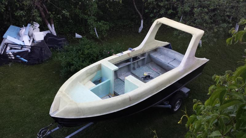

Спойлер не только для красоты он еще и как несушая для колонок, прожекторов и подобной лабуды ))) и крепление для тента ..

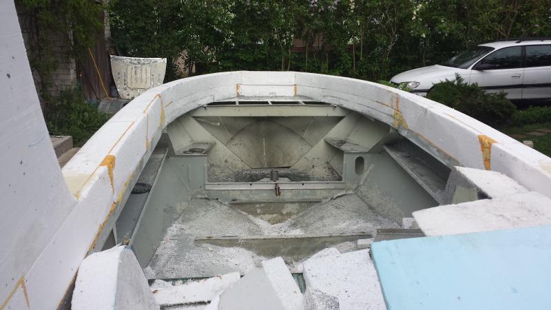

Вариант с удлинением очень интересный..
Но в этом проекте хотелось получить очень легкую и маневренную конструкцию . Для этого срезано все лишнее, и надстройка из пенопласта и стекловолокна . Хотя идея клепанного алюминия то же первоначально присутствовала .
