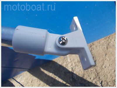

Хочу на свой Крым сделать калитку. Кто знает где можно купить вертикальные упоры для стекла,такие, как лодка 44 делает. Фотку не могу загрузить с планшета, но думаю все понимают о чём речь. Заранее благодарен. Поиском не нашёл.

Привет Антон. Помоему из кронштейнов для дУг тента делается. С обоих сторон кронштейны с основанием(те что на фото или такие же стальные) и трубка по мЕсту :yes:
Это, конечно, самый эстетичный вариант. Но если "жаба душит" покупать фурнитуру, то можно сделать из алюминиевого уголка. Или той же трубы 20-25 мм. Нижнее крепление - 2 отрезка уголка, слева и справа приклепать к палубе, между ними низ трубы на винте М4 или за вытяжных заклепках. Верхнее- так же, только пильнуть трубу согласно наклону стекла. Если аккуратно выпилить и скруглить углы, то вполне достойно выглядеть будет.

Re: Калитка. Вопрос.
Дак надо в лодке44 купить эти хрени и все. Кстати в понедальник с утра в Киров выезжаю на день. Если очень надо попробую заехать прихватить.
Позвонил. Спросил. 300-400р за одну стойку.

Re: Калитка. Вопрос
Я им звонил. Сказали продадут. Цена выше. Только нужна длина.

Re: Калитка. Вопрос
На сайте есть концы,а на них приклепывается трубка нужной длины. И получается стойка.
