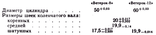

родные размеры коленвала кто знает шатунные шейки интересуют ? ветерок 8
