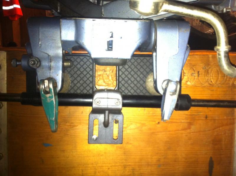

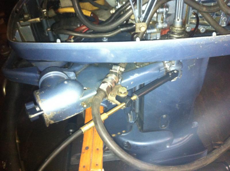

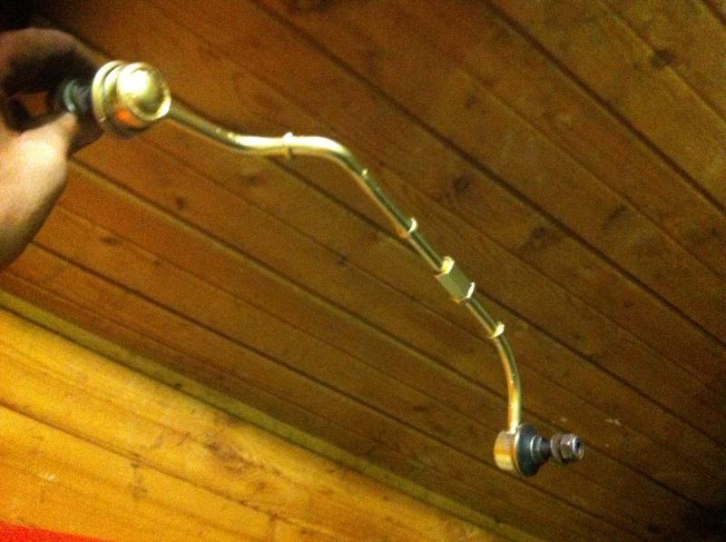

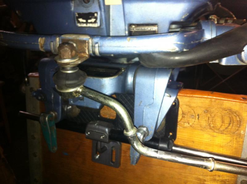

Сделал своему Эвину дистанцию. Тросы С5-С16. Крепления к мотору от кронштейнов противотуманок от Волги. Тягу рулевую сделал из стоек стабилизатора Волги 31105( обошлись в 300р)
