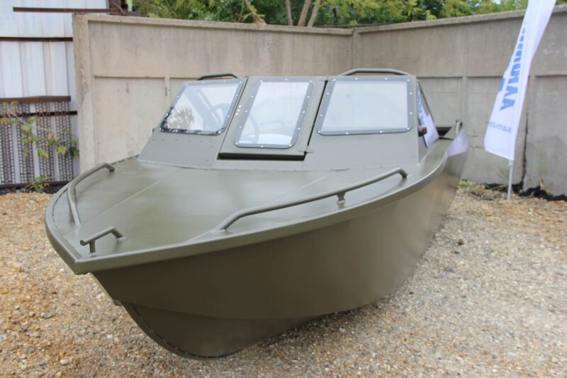

Интересно какая скорость под сороковой максимальная
САМУРАЙ сказал(а):
Не стоим на месте, уже год производим новый корпус СЕВЕР 4800.
Как вам?
https://youtu.be/ImcymVR1Tbg
А зачем шпангоуты к днищу а не к стрингерам крепите?.. днище из АМг в конечном счете станет "волнами" :( ещё на Сарепте конструкторы пришли к ошибочности данной формулы и стали делать "Z" стрингера и крепить шпангоуты к ним, а у вас "самО напрАшивается" :unknown:

К стрингерам крепим. Вот фото днища изнутри.
А можно больше информации про профиль Z на Сарепте? Очень интересно.

Не правильный поперечный ,должен быть продольный.
САМУРАЙ сказал(а):
..А можно больше информации про профиль Z на Сарепте? Очень интересно.
Вот ТУТ немного видно какой формы стрингера и как сделан набор ;)

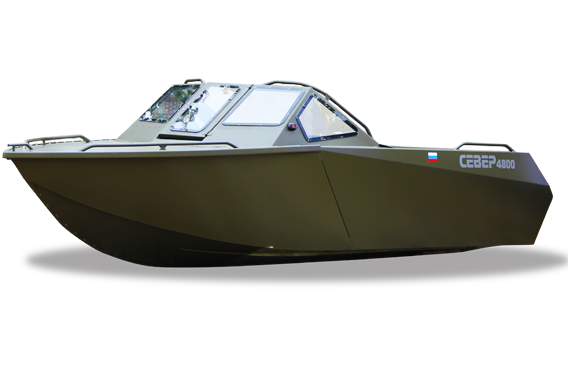

Эта лодка станет надежным помощником и верным спутником для любителей рыбалки и активного отдыха на воде, а также для людей, чей род деятельности связан с морскими и речными путешествиями. Вы по достоинству оцените оптимально подобранные технические характеристики, обеспечивающие комфортное передвижение по воде, удобство и простоту обслуживания СЕВЕР 4800.
При проектировании лодки за основу взят отлично зарекомендовавший себя проект 6.15 Самурай, с небольшими изменениями конструкции и габаритных размеров. В итоге мы получили маневренную моторную лодку, которая позволяет комфортно путешествовать по рекам, озерам и на море.
http://dalverf.ru/%D0%BB%D0%BE%D0%B4%D0 ... 1%80-4800/

пара вопросов
1.сроки изготовления?
2.внесение хотелок?(закрытый носовой рундук с люком,стационарный бак под полом).
3.окраска по желанию клиента?(цвет)
4. размеры кокпита.
5.варианты изготовления стационарного бака?
6.рулевой редуктор производитель,максимальный мотор на него?
7.материал лобового стекла?
8.не разглядел какой мощности мотор на видео(который под чехлом)?

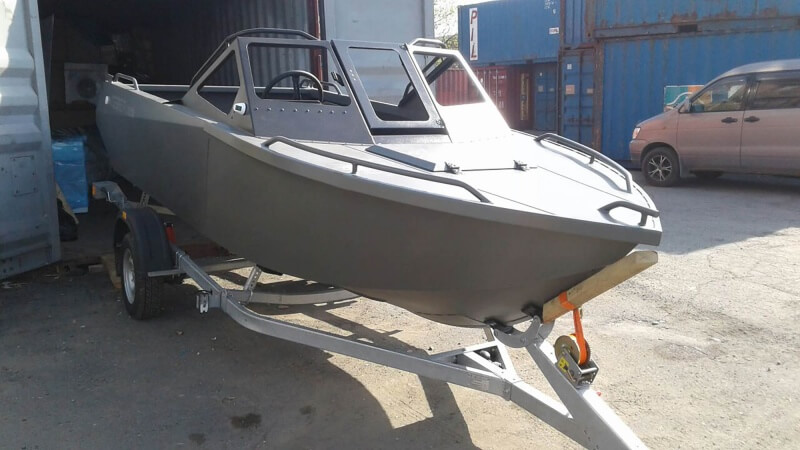

некоторые фото с люком
вЯчЕславович
23.08.2013
5 636
902
Старая Русса
есть
есть
Стёкла надо ставить бронированые(чтоб хоть этим оправдывали свою ущербную малоразмерность) :)
Это что лодка или подобие водного бЭтЭра?Пулемётную турель,для пущей брутальности-и якорную лебёдку к ней приделайте ещё.
Лобовое стекло должно максимальную возможную обзорность предоставлять,создатель сего похоже к маломерному флоту и условиям его эксплуатации имеет очень далёкое отношение..
ИМХО.

firs,
1. Срок изготовления 3 недели после оформления заказа и внесения предоплаты. Но иногда есть в наличии стандартные корпуса, тогда поставим сразу после оплаты+доставка. По наличию нужно уточнять.
2. Закрытый носовой рундук - да, зашиваем либо фанерной перегородкой с откидной крышкой (доп. опция 5000 руб), либо алюминиевой глухой перегородкой (доп. опция 10000 руб), люк в носовой палубе доп. опция 20000 руб. Стационарный бак под полом - не делали, под пайолами блоки плавучести 0,6 м3, фактически, для него нет места там.
3. Стандартно красим Теккурила эпоксидный грунт Темакоут цвет 7043 (серый) либо темно-зеленый цвет 6006. Можем покрасить в любой цвет по вашему желанию из цветовой палитры рал, к удорожанию не приведет.
4. Кокпит от борта до борта 1,5 м, длина от стекла до кормы (без учета носовой части и транцевых плит) 2,7 м
5. Делали кормовой рундук совмещенный с топливным баком, как вариант
6. Рулевой редуктор ZTS с нержавеющим тросом, производитель Pretech Корея до моторов 150 лс
7. Стекла из поликарбоната, крепление винтовое
8. Мотор Yamaha 50 лс 4хтактный
Хорошие вопросы! Спасибо! Задавайте еще )

firs,
Стоимость без всего перечисленного 255 000 рублей.
