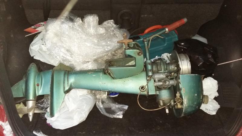

Вот такого зверя приобрел. Знаю, что некомплект, нет стартера и крышек корпуса. И не особо надеюсь (хотя, конечно, надеюсь) найти запчасти. Но пройти мимо такой красоты не мог. Информации об этом моторе в инете пока нарыл очень мало. Если кто чего знает, делитесь. Более подробные фото позже.

Мы с Юрой скобарем на него смотрели. Пришли к выводу что редуктор спортивного вида. Это румын ил венгр какой то. Однако сохран хорош .

Это венгр, Будай 175. Редуктор, похоже, стандартный, просто красивый. Должен быть еще стартер и какой-то обвес. Какой именно, еще не понял. В инете мало инфы, разные варианты на фото.

Интересный мотор. фоток потом побольше. Оказывается был плм - ява.

А это тогда Паннония. Кабюратор оч похож. Не удивлюсь, если поршневая унифицирована.
