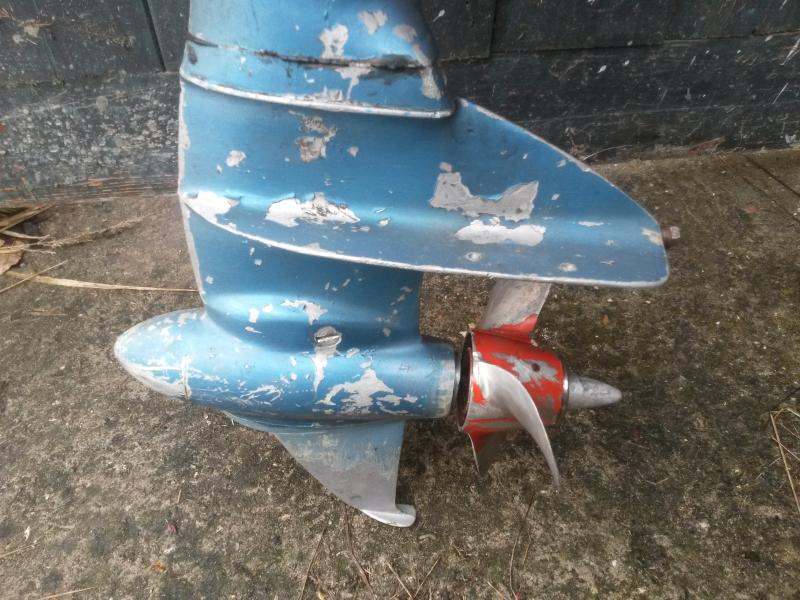

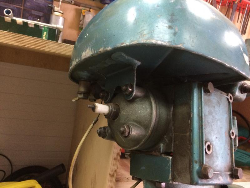

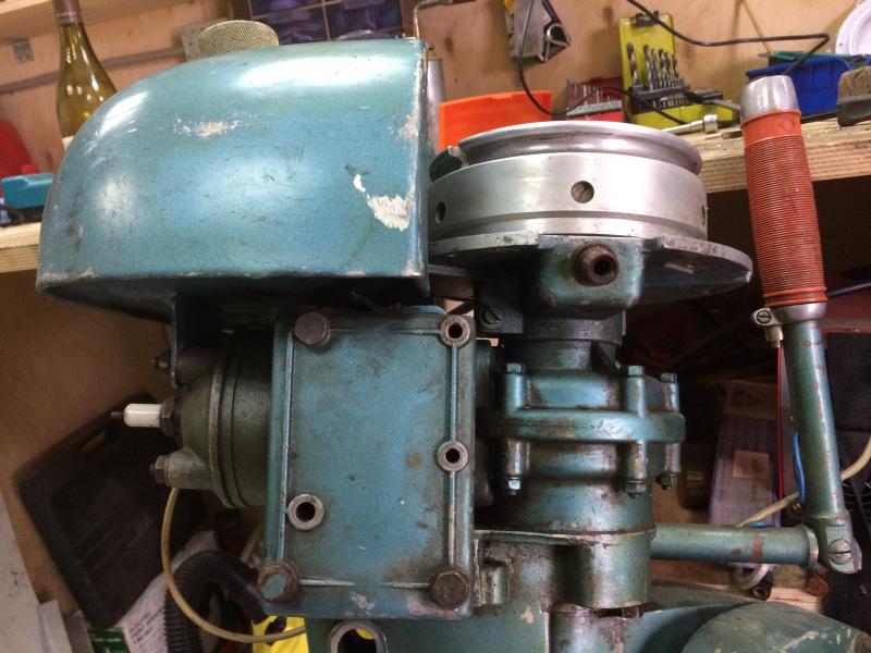

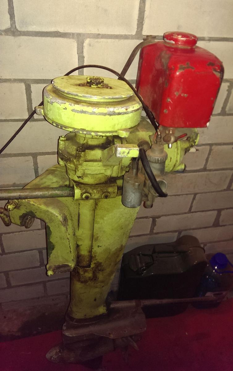

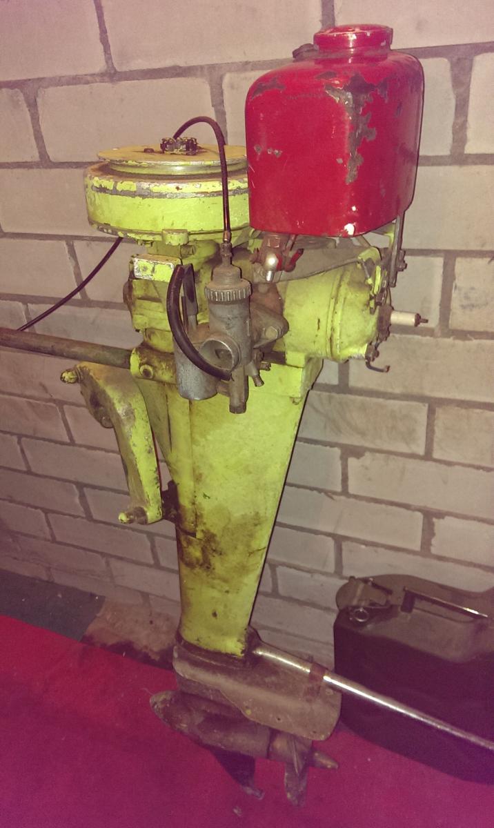

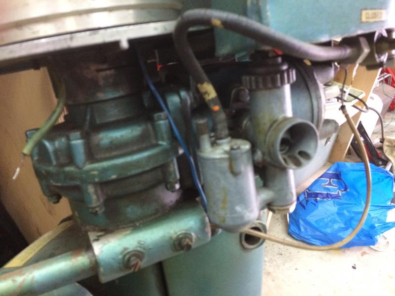

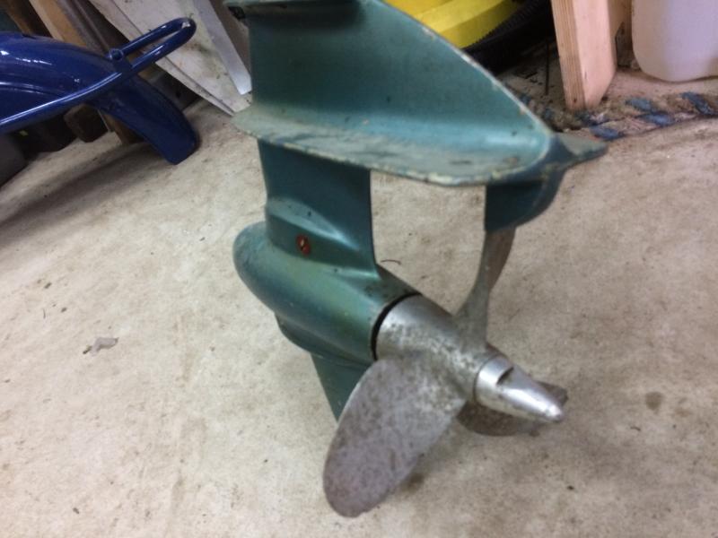

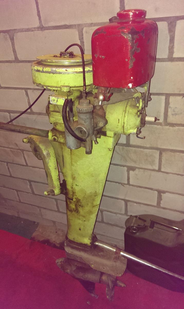

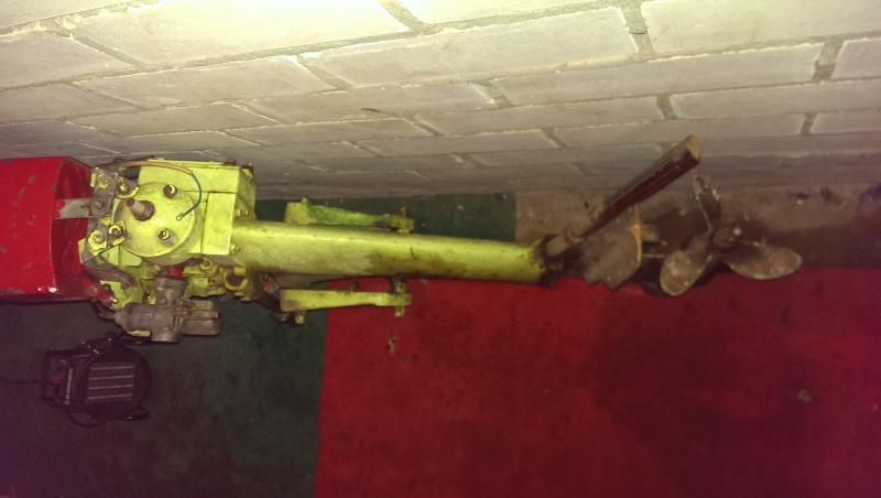

Вот такого зверя приобрел. Знаю, что некомплект, нет стартера и крышек корпуса. И не особо надеюсь (хотя, конечно, надеюсь) найти запчасти. Но пройти мимо такой красоты не мог. Информации об этом моторе в инете пока нарыл очень мало. Если кто чего знает, делитесь. Более подробные фото позже.
Какой знакомый мотор))) У Саши из Купчино брали? Купил он его в свое время под восстановление, но так руки и не дошли. Пытаясь понять, что это за марка, я голову сломал, пока не нашел сайт какого-то коллекционера с Украины кажется, где были фото такого же мотора. Потом, случайно нашел статью в журнале "Катера и яхты" вроде бы, начала 60-х примерно годов, там описывались приключения сотрудников журнала во время теста этого мотора. В конце статьи был дословно такой вывод - "Наш советский мотор "Москва" просто иномарка по сравнению с этим "Будаи"
Как ваши успехи по его оживлению?
4 200
Да, брал у Саши. Не знаю, где живет, работает на Ваське. Руки до него пока не дошли, к сожалению. Жду, может доукомплектую.... Думаю, Москва, действительно мотор следующего поколения. Тем более, что она на самом деле Scott. Будай, скорее, красивая "Стрела"

Да, точно, на Балтийском заводе :) Мы все хотели его завести, но там чего-то не хватало, не помню уж чего. Магнето с "Паннонии" мне понравилось, его я сразу определил, потому как как-то давно помогал оживить такой мотоцикл одному товарищу.

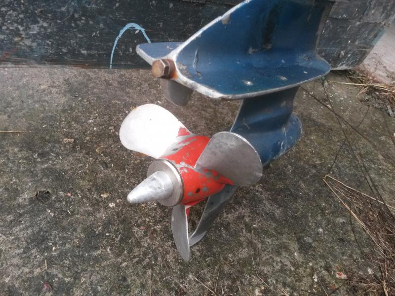

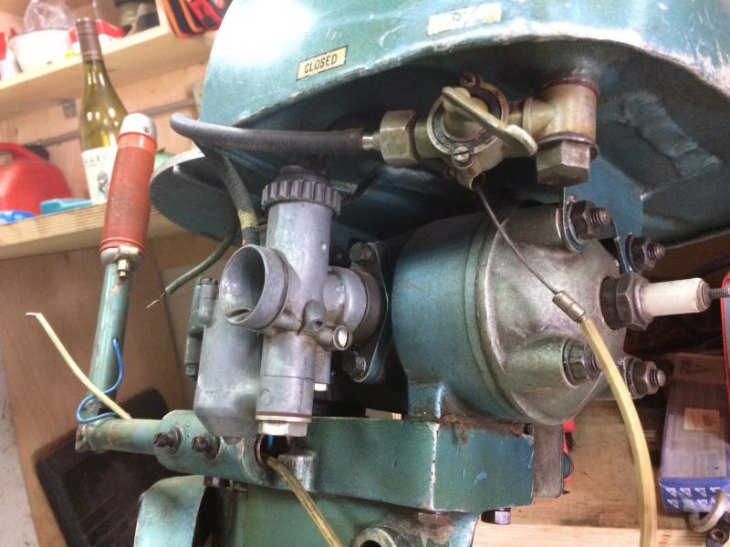

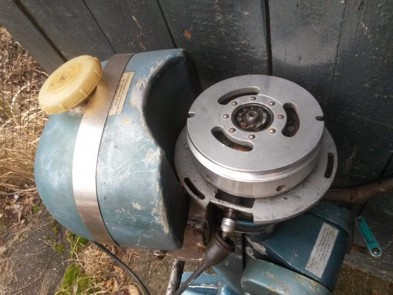

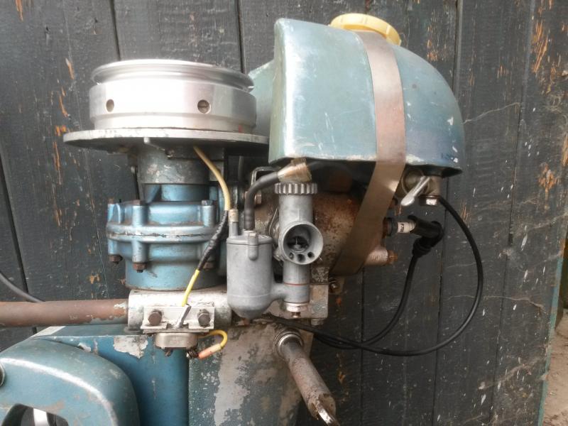

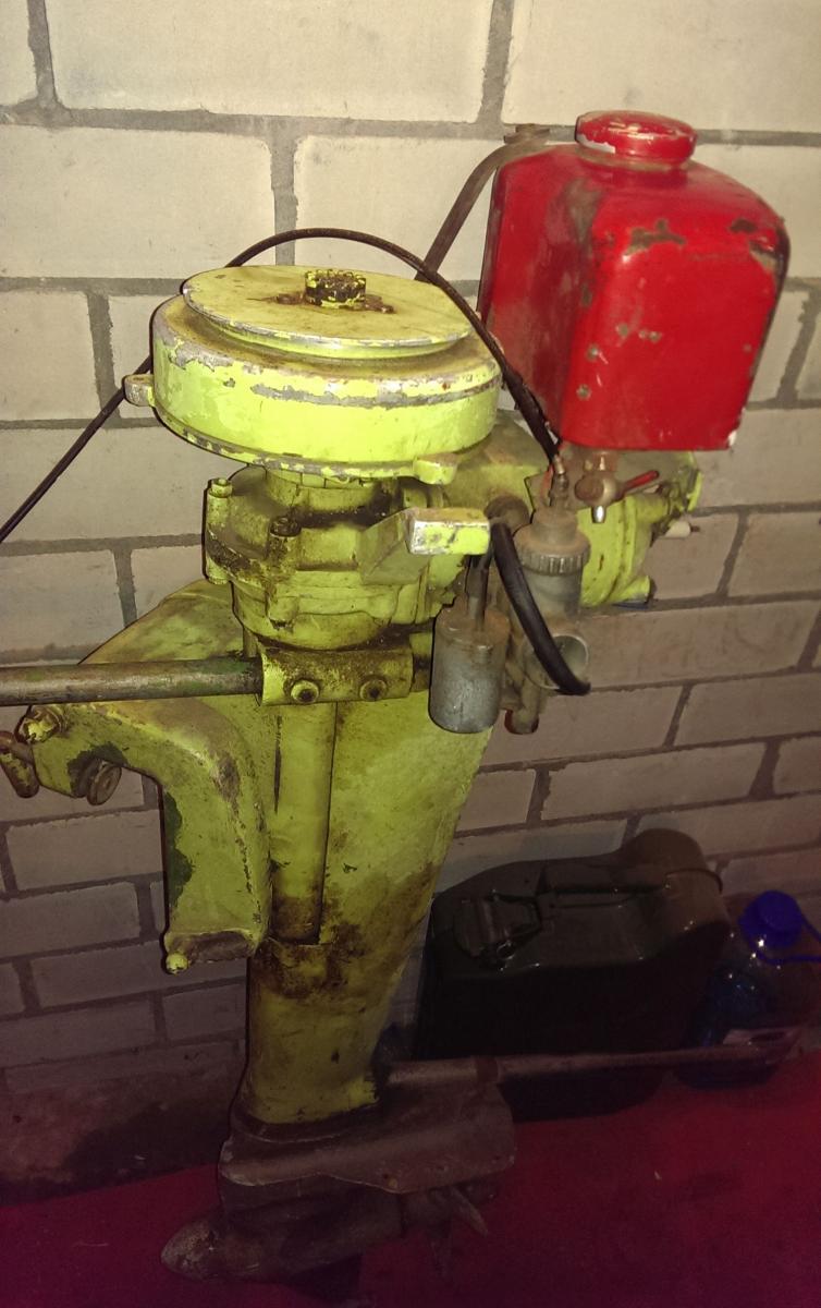

Всем добрый день. По случаю удалось приобрести такой моторчик, правда немного уколхожен. Я так понимаю это тоже Buday или его модификация.
Если ошибаюсь поправьте пожалуйста
aleksiy2009
04.07.2016
МО
aleksiy
Ривьера320
buday, В-8М
Поздравляю, у Вас buday 175...
4 200
С гоночным настроеным выхлопом)))

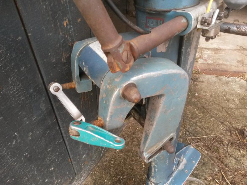

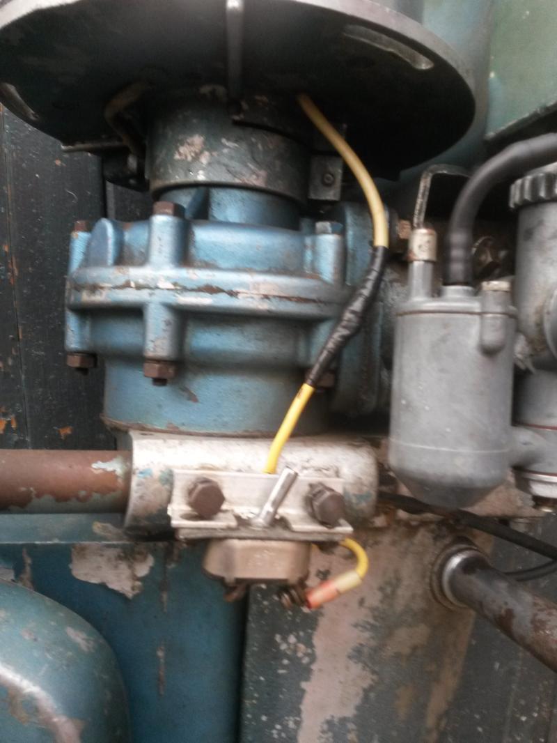

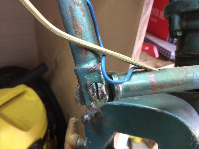

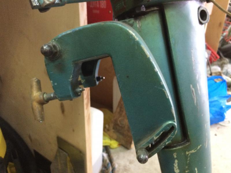

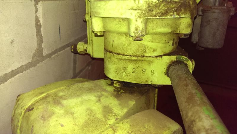

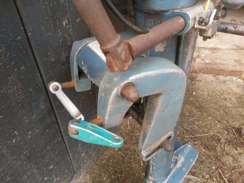

Добрый день. Может есть у кого подробные фото данного мотора? В основном интересует крепление топливного бачка, устройство румпеля (шарнирное соединение, рукоятка газа и как проходит тросик к карбюратору).
А также интересует у всех моторов есть отверстия под рукоятки (трубки) на сапоге под головой, а то на моем их нет почему-то. И если я не ошибаюсь, они для поднятия мотора предназначены.

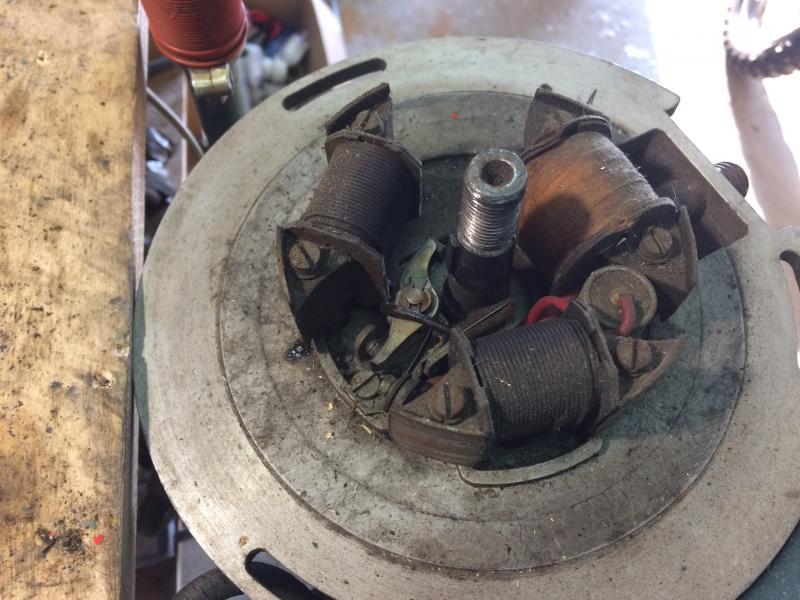

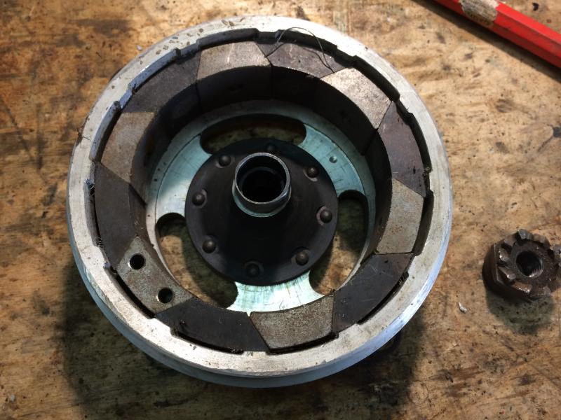

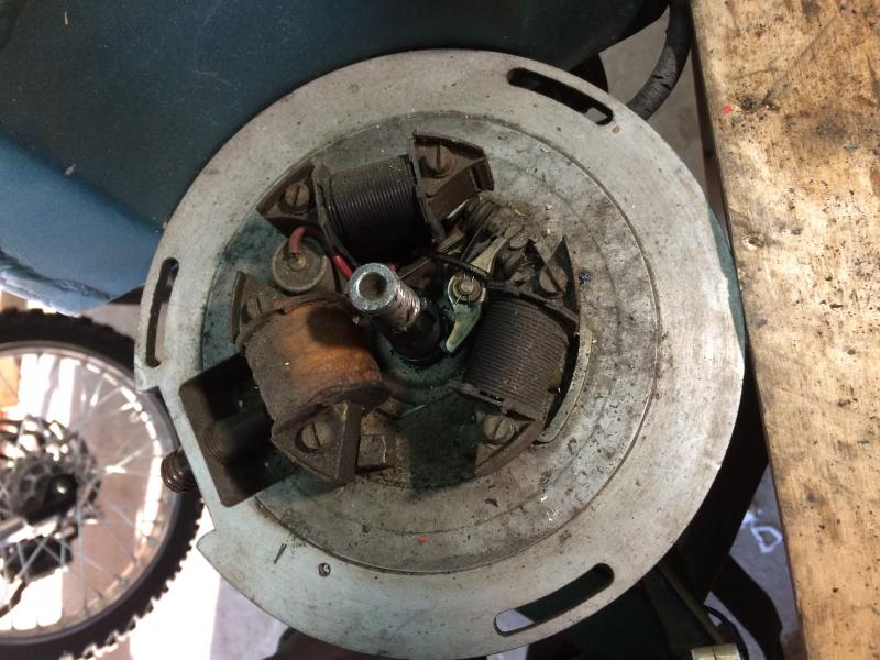

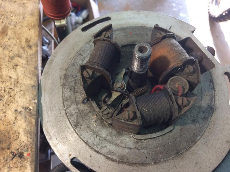

Фото зажигания, как обещал

А по моим вопросам не смотрели мотор?
4 200
Да вот забыл! Даже маховик скинул, а про Вашу просьбу забыл! Вы уж извините... Да и еще и мороз был под 30.
Я из деревни на два дня раньше сбежал, когда до -37 температура опустилась. В следующий раз поеду, обязательно сделаю. Может быть, туда раньше мой друг поедет, его попрошу.

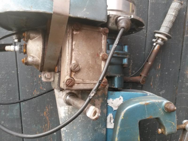

Фото для czech
В следующий раз поеду в конце марта - начале апреля

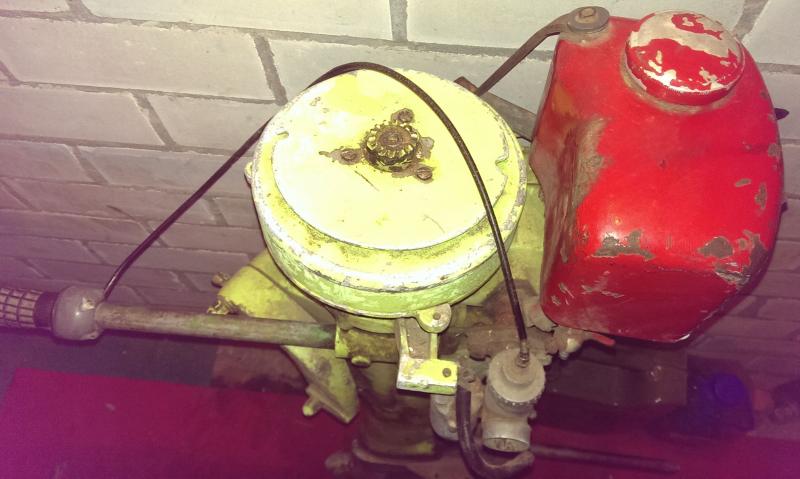

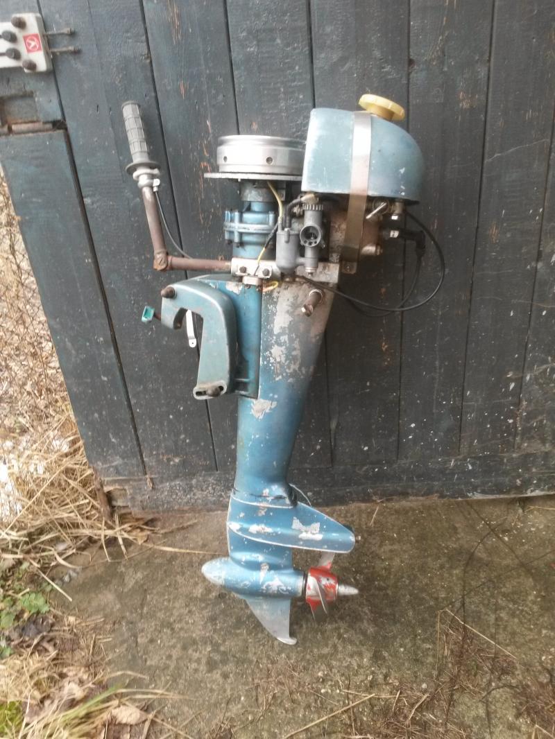

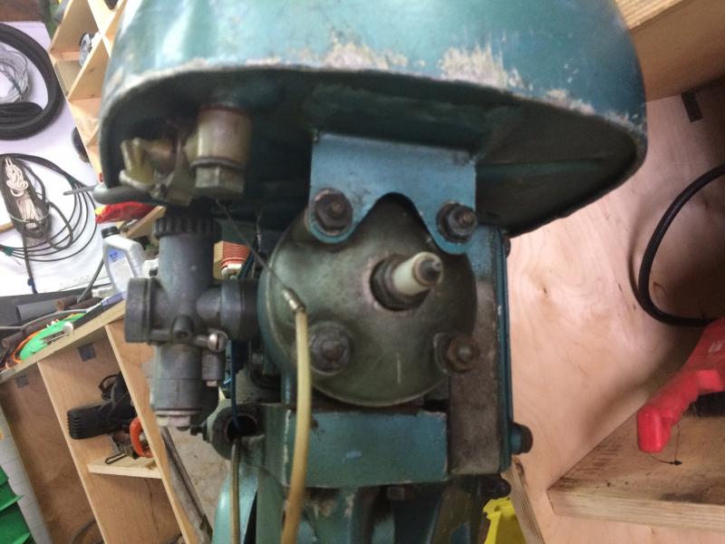

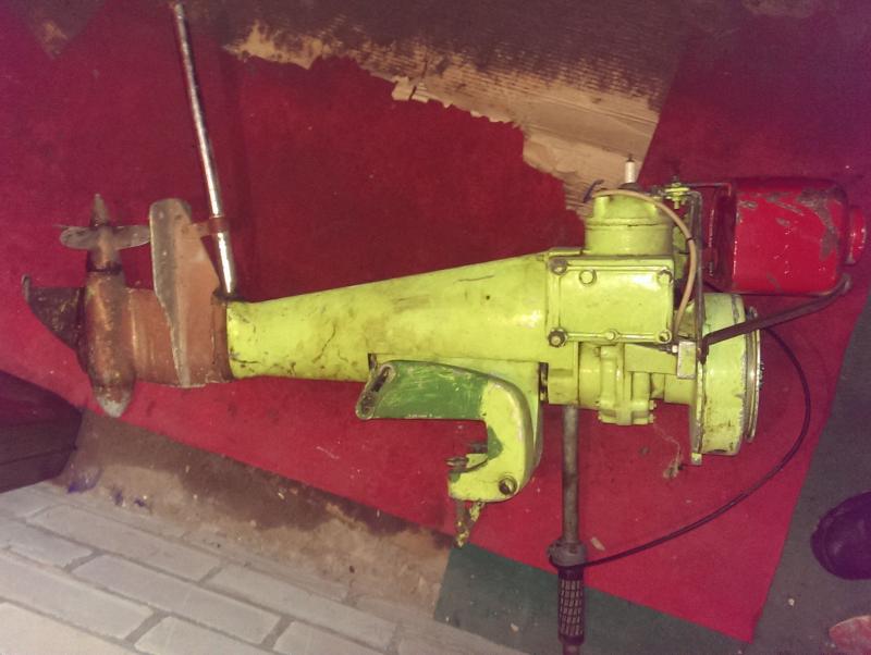

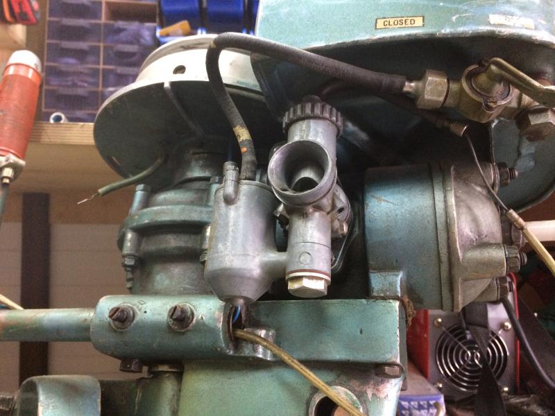

выкладываю фото своего венгра...
aleksiy2009
04.07.2016
МО
aleksiy
Ривьера320
buday, В-8М

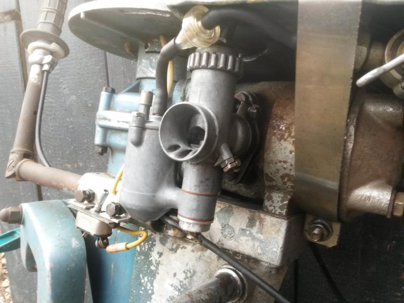

РАССКАЖИТЕ КАК РЕГУЛИРОВАТЬ КАРБЮРАТОР...

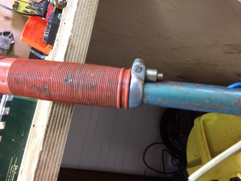

4 200

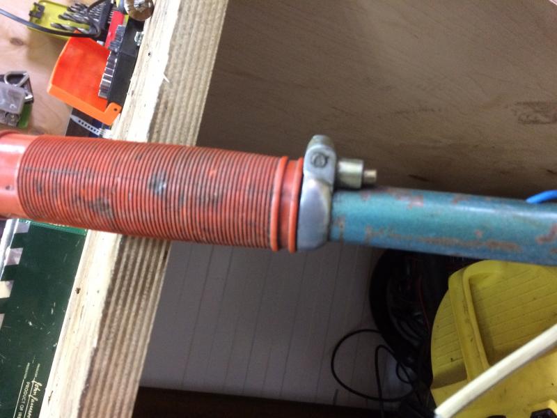

для czech
Румпель. длина неподвижной части 238 мм, поворотной 305. Провод для кнопки "Стоп" на торце румпеля.
Свеча КАТЭК А10-1, завернута полностью.
А какие проблемы? не заводится?

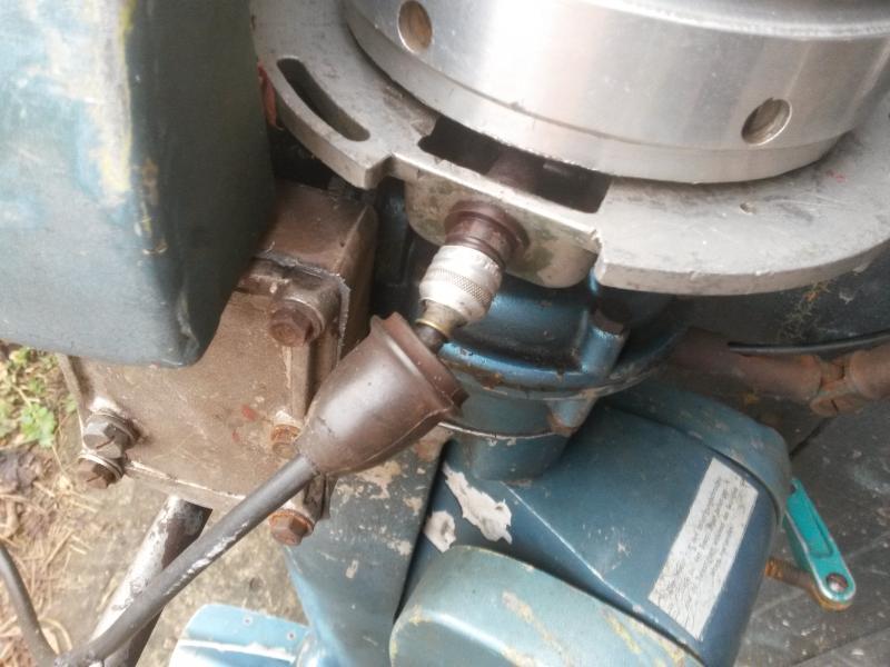

Можете сделать подробные фото наконечника ВВ провода, который на выход магнето навинчивается? Если бы чертежик еще :roll:
Заводится, но карб переливает, захлебывается и глохнет, не пойму как он регулируется.

Фото наконечника ВВ постараюсь сделать в выходные. На чертежике что отобразить нужно?
