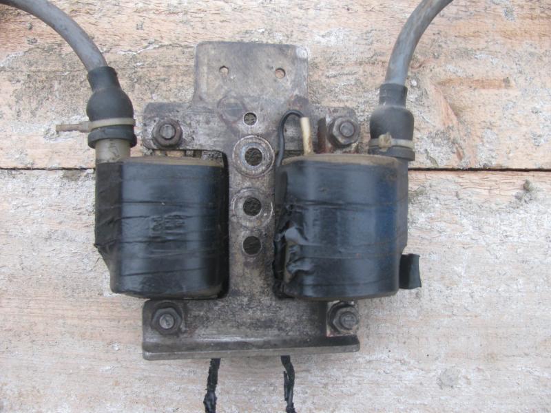

Уважаемые форумчане! Купил двигатель Вихрь 30Э. Сегодня пытался его запустить. Запустился с первого раза, но мне не понравилась вот эта деталь (фото). Подскажите пожалуйста какие катушки здесь используются я в этом совсем не понимаю. В интернете нашел, что это катушка зажигания ТЛМ-1.

тлм 1-тлм3. без разницы какую ставить.

Установить в любое другое место,это не актуально. Хоть от скутера хонда дио катушки ставьте

Тэлээмки особенно старые, в Черном корпусе очень надежные.

У меня их тоже полно. Все рабочие. Выходят из строя. если попадает влага во входное отверстие высоковольтного провода: ржавеет и отламывается контактная игла, которая входит в ВВ провод. Поэтому соединение бабина-высоковольтный провод, должны быть герметичны: заводом предусмотрен резиновый переходной наконечник. Я на ВВ провод дополнительно еще одеваю полихлорвиниловую трубку (провода вообще не видать, так как на свечной наконечник тоже одет резиновый переходник).

Катушки ТЛМ предназначены для контактного зажигания МВ-1, МН-1 лодочных моторов, и сделаны во влагозащитном исполнении, отсюда и название,- "трансформатор лодочного мотора". На вашем фото катушки обмотаны изолентой потому-что так закрепляют провод вывода низковольтной обмотки, так как от вибрации он иногда ломался. А импортные катушки надо подбирать по характеристике обмоток и коэффициенту трансформации. Обычно они сделаны для ЭСЗ, и поэтому первичная обмотка имеет меньше витков, чем катушка для КЗ.

Сергей ! Давай будем поточней ... ТЛМ- 1 выпускался для контактного зажигания , ТЛМ -2 и ТЛМ -3 - для электронного . Применял много лет в снегоходе "Буран" . Они там штатно стоят . Так вот , служили очень надежно , а условия работы под капотом там очень непростые . Правильно выше писал наш форумчанин реф-мех о входе ВВ провода свечного в катушку . Пару раз отказ был именно из-за отваливания этого штырька .. Поставишь силиконовый колпачек - будет служить верой и правдой годами .
++ По поводу импортного -- смотри сам Vetal1978: , "импорт "-слово расплывчатое ... Можно на цену нового глянуть - правда писять хочется , можно задешево купить кЕтай -- в случае плохого качества отказ в самом неподходящем месте . Оно тебе надо ?? Но если найдешь на разборе настоящую "джапан" -- сносу не будет . Удачи !

Ну если поточней... Про "Буран" я знаю. Разговор же про "Вихрь". Для ЭСЗ МБ-2 выпускались и специальные тр-ры ЦШ5. Но МБ-2 могла работать и с ТЛМ, а МВ-1 с ЦШ5 уже нет... И ещё. Не нашёл в инете характеристики обмоток ТЛМ-2/3. По-моему они совпадают с ТЛМ-1.
