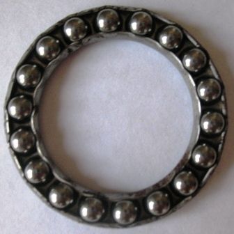

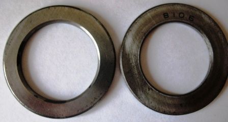

Прилагаю фотку подшипника 8106, с одной стороны шарики упакованы в сепаратор как положено, с другой не упакованы. Что это такое? Принесли собрать редуктор 25, хозяин посмотрел на подшипник и сказал ставь-поставил, короче его проблемы, а мне как то не нравится...

Подшипник 8106 с одним сепаратором ставить несоветую, у меня два раза такой разлетался, последний раз в редукторе дел натворил блин, ищите либо с двойным, либо импорт...что лучше, но дороже... Вот кому может пригодится :D Импортные аналоги подшипников применяемые в Вихрях:

...а разлетался у тебя просто так или же удар был?......Насколько мне известно,разлетается не сам сепаратор с шариками,а именно обойма и в следствии удара об водное препятствие! ;)

Нет ударов небыло, первый раз разлетелся при заводке электростартером, пощел скрежет, что ему там нехватило уж и незнаю... Второй раз на малом ходу, но я сразу непонял, что это, мотор стало колбасить на малом газу, прибавляешь и тогда более менее, но вибрация все равно сильная, а так как приближался шторм разбираться было некогда прошел на нем 15 км, в последствии на моторе от вибрации раскрутилось все что можно, развалилась кнопка стоп...редуктор...открутив сливные побки вместо масла, потекла серебристая жидкость в перемешку с обломками шариков и сепаратора, при разборке ужас, шестерни все сильно покоцало, из регулировочных колец осталось только одно, все остальные порвало, пустая обойма осталась на своем месте... :shock: Про такие подшипники в последствии слышал только плохие отзывы, даже продавцы брать несоветуют :)

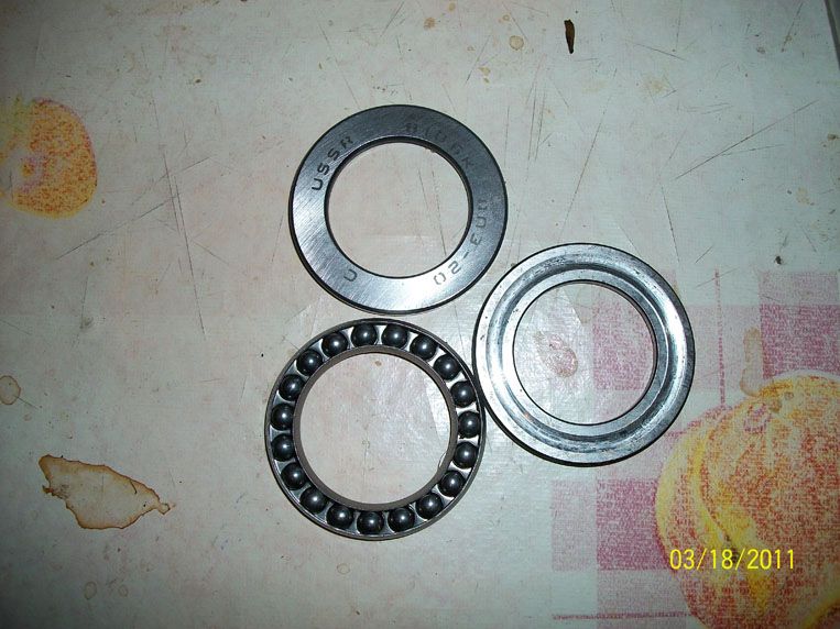

сегодня внимательнее глянул на фотку и что? USSR написано,то бишь-Советский Союз,во что верится с трудом,в советское время такого говна не делалось,по крайней мере не встречалось не мне,не знакомым в возрасте,значит,то ли китай подпольный,то ли брак не пропущенный во времена СССР ОТК и у кого то натасканный домой,а сейчас пущенный в оборот

я тоже знакомому собрал,а себе не поленился сходить в магазин и обменять на нормальный,под-к проволокой закручен,надо в магазине сразу проверять

Да я говорю не про советские подшипники, советские тоже такие попадались, но редко, 8106 использовали не только в вихревских редукторах, делали по разным там гостам и ту, их и сейчас так делают...Я говорю про подшипники которыми торгуют сейчас... Вот фотки, да и подшипник СПЗовский стоит, стоит 36р. 20коп. нормальный, Димасик почем подшипник покупал то, непомнишь? На базаре говнястые подшипники от 150р.стоят...

Чо та в районе 70 рублей бля....еба....ты меня расстроил,у меня подшипник как на снимке....Китай ебать его маму((((((((((((((((((((((((((((((((((((((((((!!!!!!
