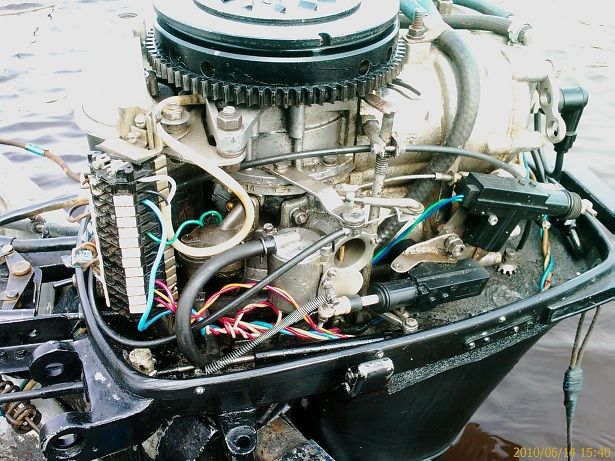

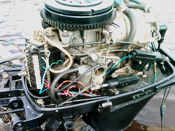

На моем моторе подсос стоит с приводом от автозамков.Поставил также привод на заслонку карбюратора(для запуска в холодную погоду).Очень удобно пускать мотор не вставая с кресла,с пульта управления.Напоминаю-правильный мотор должен заводиться ТОЛЬКО после нескольких прокрутов на подсосе(если мотор заводится без подсоса -смесь обогащенная)
