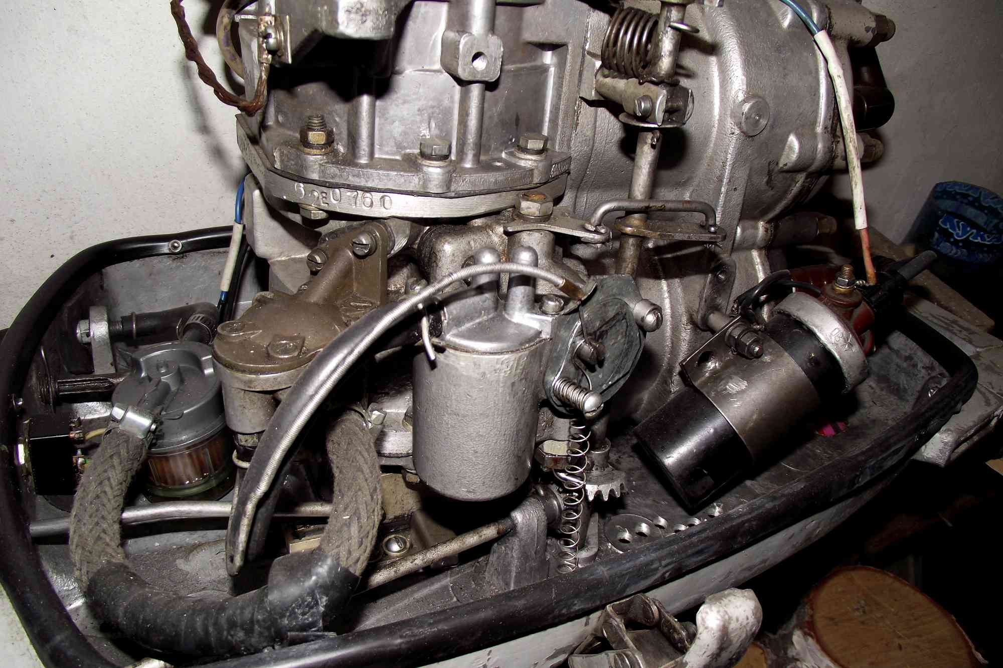

молибога сказал(а):
На моем моторе подсос стоит с приводом от автозамков.Поставил также привод на заслонку карбюратора(для запуска в холодную погоду).Очень удобно пускать мотор не вставая с кресла,с пульта управления.Напоминаю-правильный мотор должен заводиться ТОЛЬКО после нескольких прокрутов на подсосе(если мотор заводится без подсоса -смесь обогащенная)
Если не сложно, расскажи про свой мотор. ОЧЕНЬ мне понравился. Необычный. Особенно заинтересовали шланги, которые подходят к головке. Забор воды для нагревателя? И если можно, еще фото поставь с разных сторон.
Классно сделано. Вот только и заслонка и подсос, нужны ли оба девайса одновременно? На своем моторе сделал вместо подсоса заслонку, за глаза хватает.Пару дергов с закрытой заслонкой,открываю , дерг -- урчит.Но это на румпельном управлении.На Крыме сделаю ваш вариант,повторюсь - понравилось.
