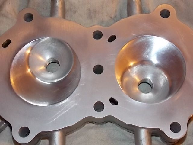

Весной я пришел на завод, по честному спросил, сколько будет стоить шлифануть на 1,2 мм (по буртик) головку Вихря, насчитали полторы тысячи. Нах послал. После смены выцепил рабочего и в частном порядке он прошлифовал 5!!! головок за штуку.

Шлифовщик специально изготавливал какую оправку, по его словам, но с внутренней стороны головки в камерах сгорания никаких следов нет. У одной головки, абсолютно новой, немного сошлифован сверху отлив охлаждения (который закрыт железными пробками по торцам), т.к. с завода был чуть выше второго. УУ советских верх не тронут, что у пермских, что у самарских.
Видать головки как-то сверху придавливали, не знаю. Я платформу видел только издалека.
Голову, которую отдавал на шлифовку в 2014-ом весной крепили точно через свечные, в камере сгорания возле свечных отверстий имелись концентрические царапины. Но это был другой завод и другой мастер.

Вы наверно имеете в виду магнитный стол? Алюминий же не магнитный, поэтому его крепить только через прижимы. Если прижимают деталь так, что остаются следы от прижима, это неправильно!!! Сильный прижим, натягивает деталь (деформирует), в момент обработки деталь не должна иметь напряжений. Я неоднократно повторял, что прижимать надо ВЛЁГКУЮ, главное правильно распределить точки крепления...

Про столы понятно. Прижимали к столу точно не сильно, Поверхность матовая с очень маленьким зерном, отражения не увидеть, но солнечные зайчики пускать можно было. Следы остались изнутри камеры возле свечных отверстий от прижима к оправке.

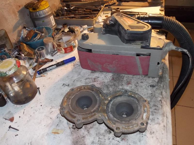

Давай начнем с того, что почти на всех производствах уже всё давно устарело и станки и те кто на них трудится, а нормальных эмульсий там отродясь не было. Сейчас почти все расточники- шлифовщики частники именно переходят на шлифовку ГБЦ и блоков. Я делаю это на токарном за неимением в гараже других станков.

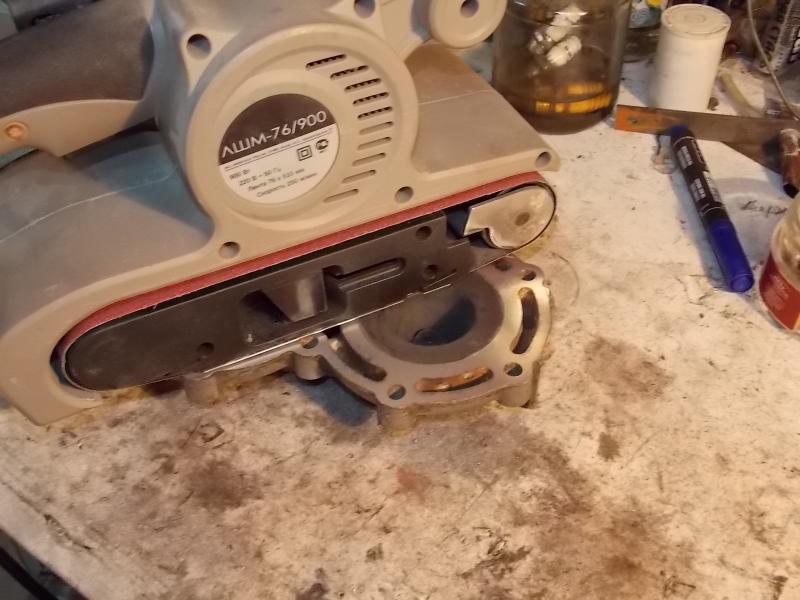

Макс! я за неимением станков просто шлифую ручной шлифмашиной, главное в этом деле правильный подход, что тебе говорить сам знаешь! Раньше были возможности на заводе всё делать сейчас там не работаю.
