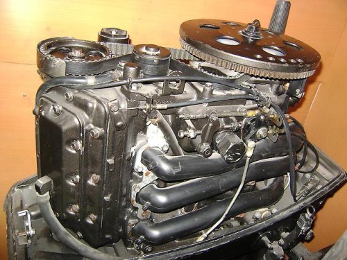

Японская фирма Yanmar в 1987 г. представила на мировом рынке 3 модели дизельных лодочных моторов, развивающих при 4500 об/мин мощность 18, 27 и 36 л.с.
Все двигатели работают по четырехтактному циклу с непосредственным впрыском топлива в цилиндры и водяным охлаждением. В отличие от традиционной конструкции дизелей на «Yanmar» нет топливного насоса с трубопроводами к форсункам каждого цилиндра. Вместо этого применены небольшие инжекторы с встроенными в них форсунками, которые приводятся в действие от кулачкового распределительного вала, расположенного на головке блока. Сам блок и головка отлиты из алюминиевого сплава. Вес трехцилиндрового мотора «D27» не превышает 82 кг, рабочий объем 808 см3. Дизели этого семейства считаются очень легкими: например удельный вес «D27» составляет всего 3 кг/л.с, что в 2,5-3 раза меньше, чем у итальянских моторов фирмы «Руджерини».
Моторы Yanmar оказались весьма экономичными. При установке на глиссирующей лодке «D27» расходует приблизительно на 50% меньше топлива, чем бензиновый мотор той же мощности, а на тяжелой водоизмещающей лодке разница составляет почти 80%.
Двухцилиндровый 18-сильный «D18» весит 74 кг и имеет рабочий объем 538 см3; 36-сильный «D36» - 114 кг и 1109 см3.
Лодочные моторы «Янмар» выпускаются с длинной ногой и могут работать не только на солярке, но и на смеси керосина с маслом в соотношении 1:30.

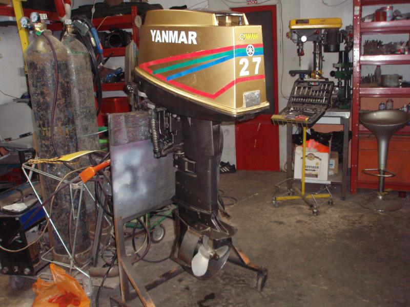

У меня на понтоне стоит yanmar 27d,сезон отработал без проблем,расход смешной родной бак 25 литров на 5 дней хватает,толкает судно тонна весом и 15 человек на борту,шумный только очень.
