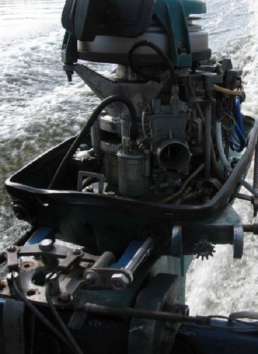

На моей лодке предыдущий хозяин снял дистанционное управление реверсом вихря.
я хочу восстановить его.
ручка есть, трос попытаюсь найти. но вот самого механизма котрый на двигетеле нет. и как он ыфглядит незнаю.
нашел такое фото. подскажите может у кого есть размеры данных деталей или может какую другую конструкцию присоветуете.

вот такая дистанция и у меня на вихре-с двумя тросиками на реверс и одним на газ-нетрудно самому сваять,жаль лодка далеко на канале зимует-сфоткал бы и померил

Это что? Вихрь, разве?

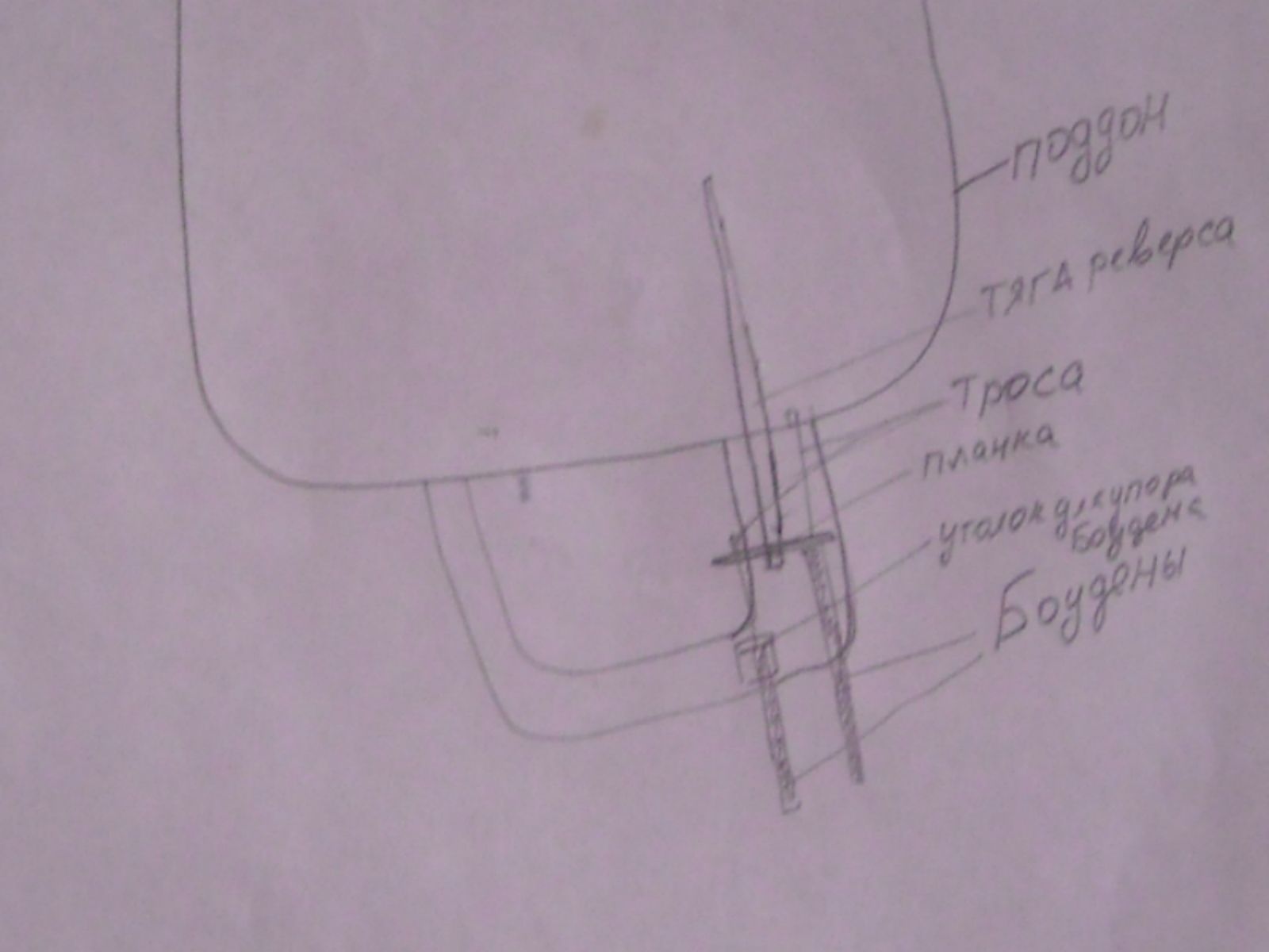

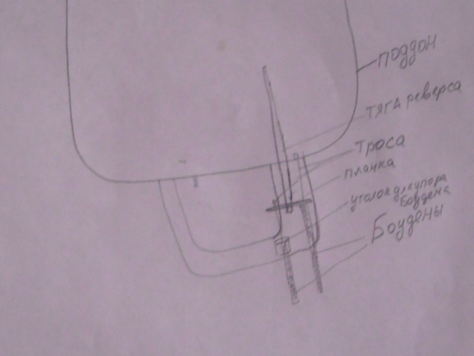

Ненадо тебе родную пластину. Лови . Делал так на в30, работало хорошо. Нарисовал как смог. ;)
mihas
23.07.2011
381
г.Вышний Волочёк
ОКА-4
Ямаха 30 hwcs
Даа,простенько и со вкусом, надо повторить! Такого ещё не встречал
