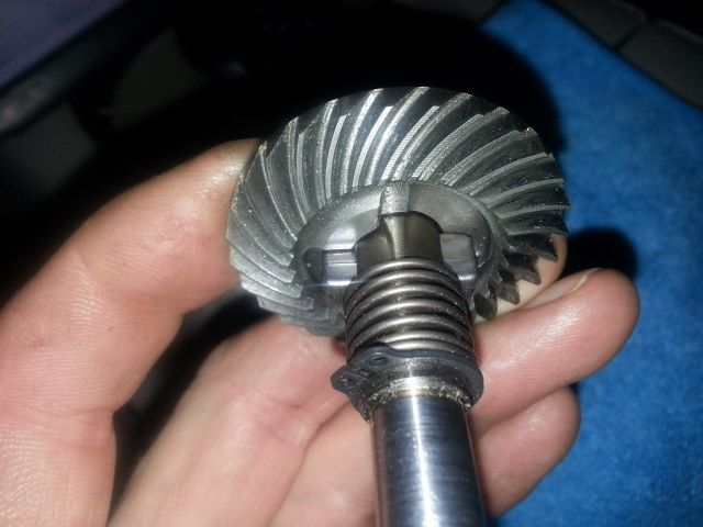

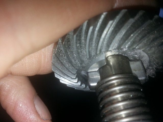

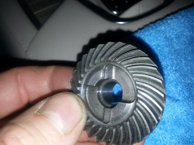

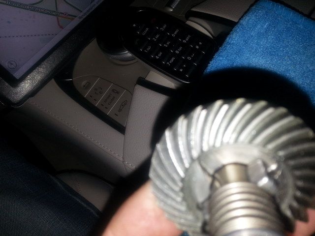

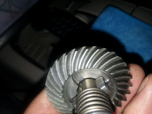

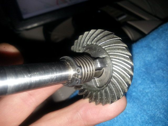

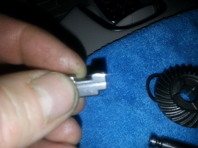

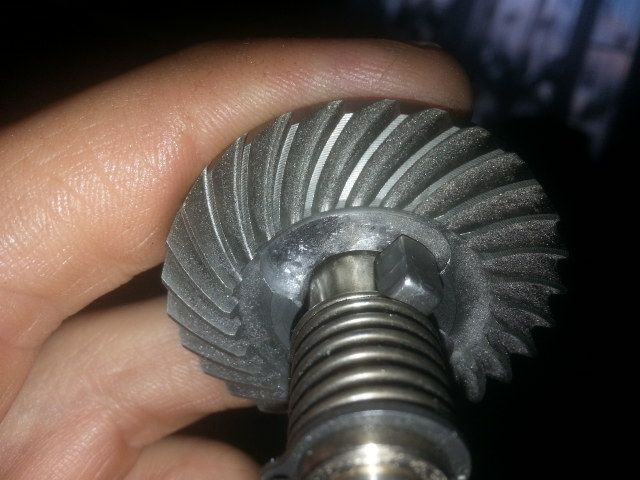

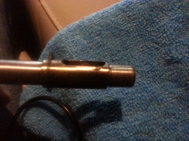

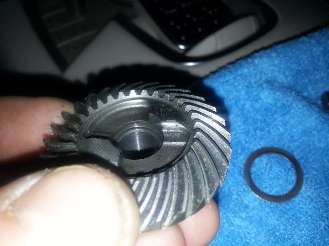

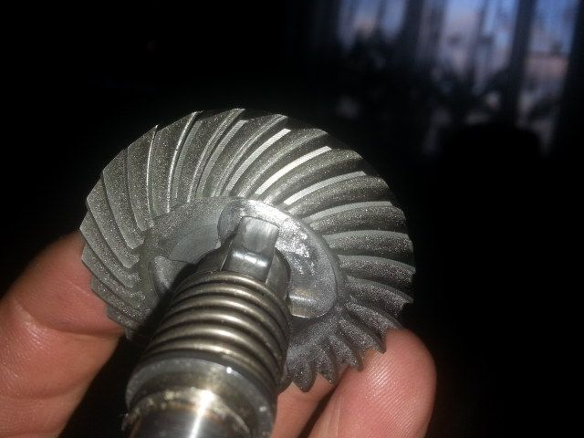

При включении реверса на ходу идут удары в моторе. Со снятом винте тишина. При разборке увидел такую картину. Такое ощущение,что разбит впл и поперечная собачка постоянно выскакивает. Цена комплекта порядка 8 рублей. Возможно ли наварить вал и зубья, возможно ли подточить выступы на шестерне,зачем эти выступы сделаны не понятно,площадь упора собачки уменьшена на 1 мм,или заварить все нах и пользоваться без реверса! На сузу 2.2 вал с шестерней 1900 в наличии! Больше всего разбит вал,собачка конкретно болтается.

А где сама муфта??? Шестерню лучше не наваривать,а проточить.только делать чтоб муфта равномерно цеплялась с шестерней.вал наваривать тоже не желательно,подумой насчет проточить и изготовить сабачку большей толщины.

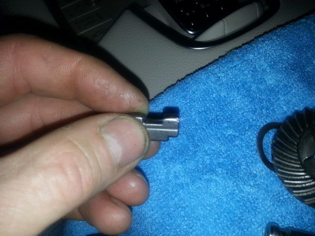

Конструкция дурацкая конечно. Может правда попробовать собачку побольше сделать и проточить вал?

Подточи шестерню,переверни или подточи собачку,сбавь х.х и включай резче передачу или включи и больше не выключай.

Собачка и есть реверс. Сзади толкает ее палец. Походу все люфты и срабатывают одновременно. Наверно заваривать или менять .

Скорей всего передача не до включалась и поэтому постепенно разбило пазы в шестерне и покоцало собачку и пазы.собачка опиралась в упор переключения но не на шестерню как это заложено в конструкцию данного узла. подправить пазы шестерни можно дремелем на мотолодке есть примеры стоит там в поиске поискать. судя по фото горизонтального вала он из сыромятины без особой термообработки раз так легко промялся под действием собачки.

Поддоточил паразитные приливы бор машинкой. Вал зачеканил. Надо паз еще проточить на мм где то.По моему весь редуктор сделан с расчетом на быстрый износ. Но выключение передачи ампутирую на всякий случай.

А проверяли пятно контакта собачки и паза шестерни? если не однородно будет то на выезда 3-4 и все по новой. Зря сточили наплыв перед пазом(на него собачка заходит, и усилие пружины которая прижимает собачку к шестерне возрастает) и все таки следует разобраться с механизмом включения передачи, а может брак производства по пружине или толкателю.

в зацеплении собачки и шестерни отсутствует "поднутрение", зацепление параллельно оси вала а должно иметь небольшой угол который будет обеспечивать удержание собачки в пазу.

Так из за наплыва пятно контакта меньше,плюс вал сырье конкретное. Я не буду ставить толкатель включения нейтрали,пусть молотит постоянно.Если еще раз выбивать начнет,заварю и дело с концом.Найду подешевле запчасти,тогда заменю.Пока не готов 8 рублей выкидывать на запчасти!

Не проверял пока,надо вал подпилить чуть,чтобы собачка вплотную к шестерне прилегла,тогда проверю. Вся конструкция по моему сделана для быстрого выхода из строя.

привет! я сталкивался с такой историей. нужно слегка укоротить( подточить) толкатель собачки, который находится внутри вала. когда вал и шестерня у вас в руках, то все зацепляется хорошо, а когда редуктор в сборе он недовключен. это китайский косяк. такое часто бывает.

Спасибо,я подрезал тягу.Когда собирать буду,проверю.Собачка,как специально сделана,что бы вал разбивать.По хорошему новую собачку надо делать. Удивил вал,полное сырье!

это нарочно, что бы срезало вал, а не шестерню( она гипоидная и дорогая). и советую растянуть пружинку или найти посильнее, но не сильно, чтобы не выбивало фиксатор

Леш,выточи у токаря типо стакана,он и пружину будет центроватьи собачку от смещения удерживать.
